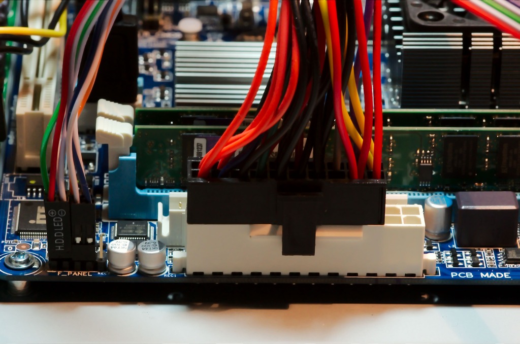

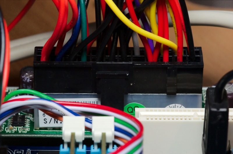

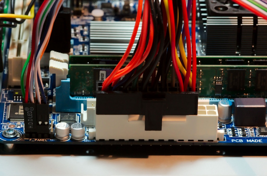

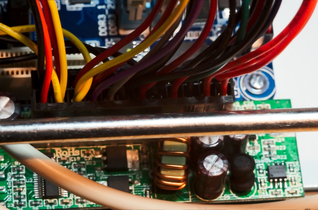

Bevor ich mich mit dem alten Baord weiter plage, möchte ich das neue Gigabyte-Board zum Laufen bringen. Der letzte Stand war, dass das neue Gehäuse das alte Asrock-Board bei Stromverlust startete bis ich ein CMOS-Reset machte. Siehe https://www.computerbase.de/forum/t...mit-lc-power-lc-1320mi.1311059/#post-15217025 Ich habe dort auch gleich Fotos gemacht, damit es zu den Pins keine Missverständnisse gibt ;-)
Zur Info: Während das Gigabyte GA-C1037UN in einem anderen Gehäuse startet, aber nicht im LC-Power LC-1320MI, startet das ASRock E350M1 auch im anderen Gehäuse nicht, das Asrock dürfte somit einfach hinüber sein.
