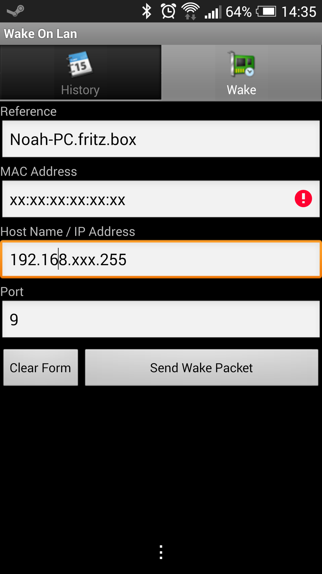

Ich habe noch einen Screenshot von der App gemacht.
Bei MAC Adresse habe ich selbstverständlich eine richtige angegeben welche ich auch direkt auf fritz.box nochmal nachgeschaut habe. IP Adresse habe ich auch die des Netzwerks genommen und den vierten Teil durch .255 ersetzt. Port steht standardmäßig auch 9 und so habe ich ihn auch stehen lassen. (Das ist die Wake On Lan App, welche mir von thompson004 empfohlen wurde)
(Das ! bei der MAC Adresse ist nur zu sehen, wenn ich keine korrekte MAC eingebe)

Ok also du hast die Mac-Adresse beim Router nachgeschaut? Wo stand die? Du musst nämlich unbedingt die vom Pc nehmen (um sicherzugehen, achte auch auf die Groß/Kleinschreibung).
Probier auch noch mal 255.255.255.255 als Ip Adresse.
Die MAC Adresse habe ich unter Fritz!Box > Heimnetz ausgelesen. Dort ist nur ein Computer über LAN verbunden und die dort angezeigte MAC Adresse stimmt mit der im cmd überein. Auch hat eine andere App genau diese MAC Adresse herausgesucht als ich den PC angewählt habe.
