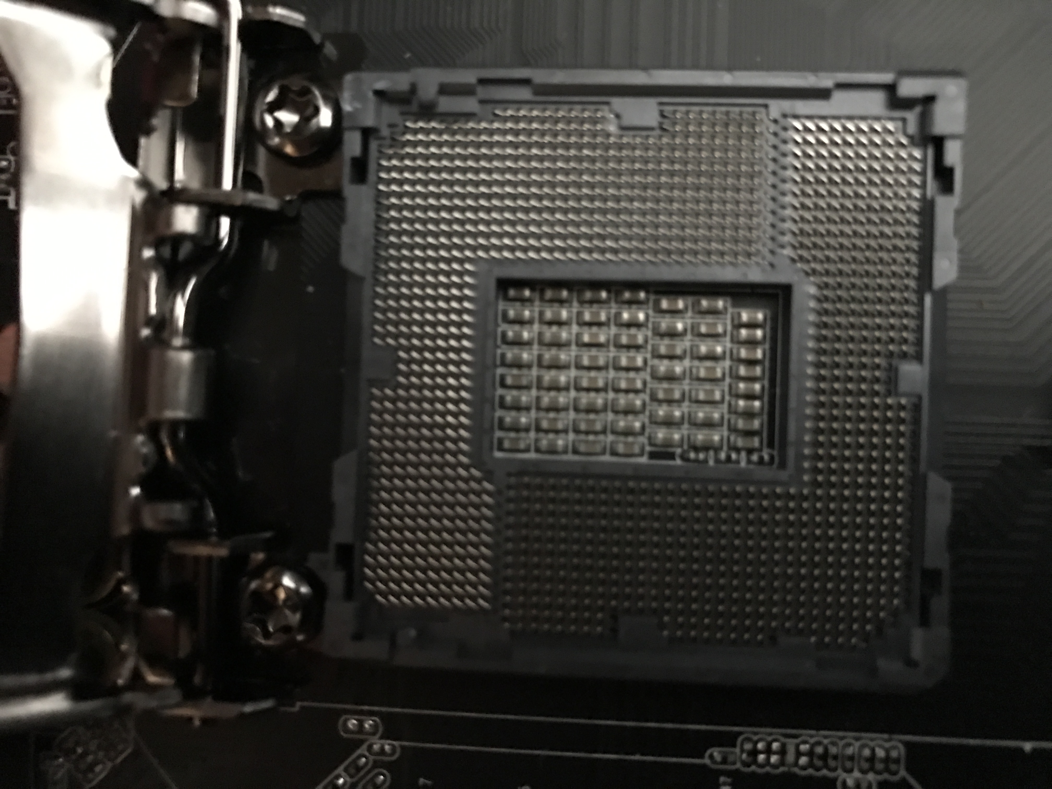

Sollte eigentlich anstandslos klappen OHNE GPU. CPU Kühler abbauen und die CPU ausbauen und ein Foto vom Sockelinneren (Mainboard-CPU-Sockel) hochladen.

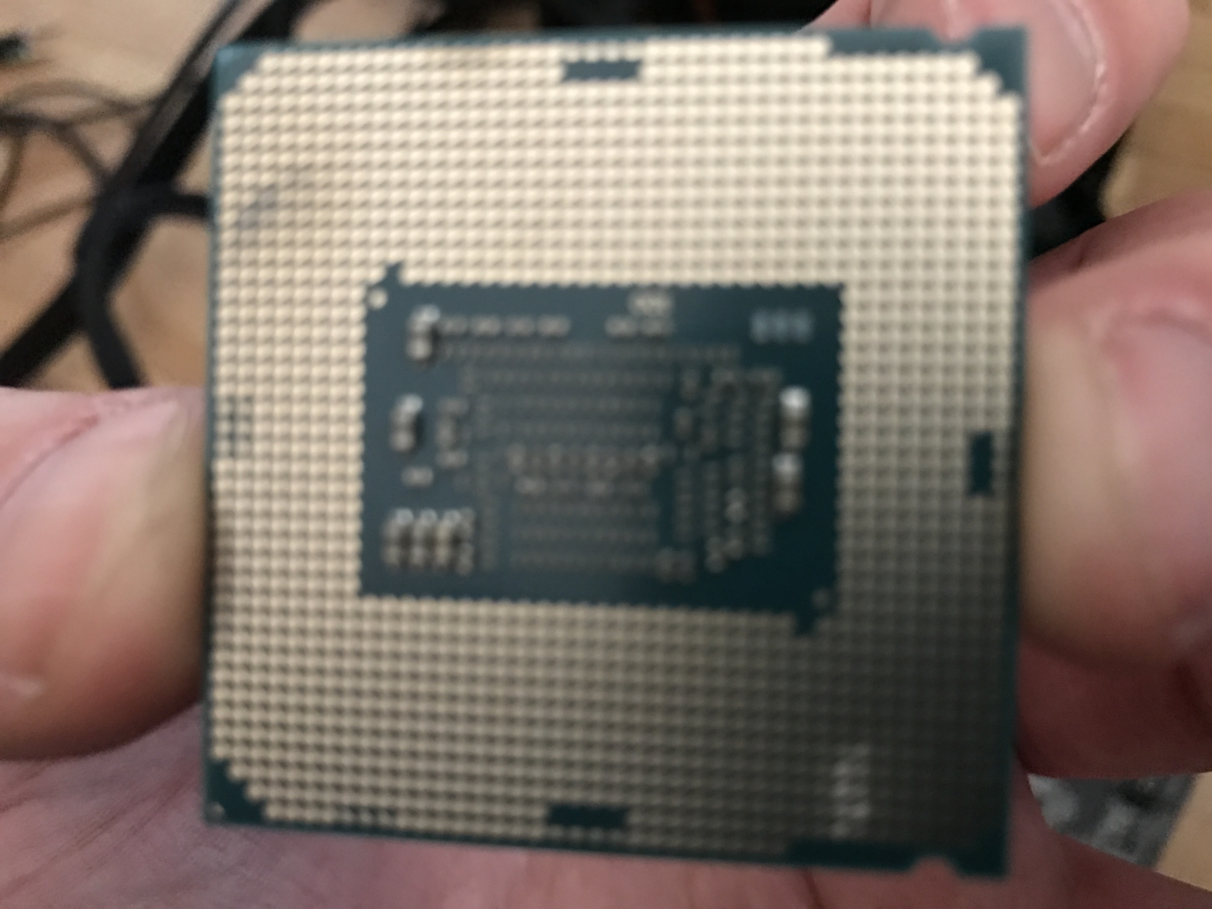

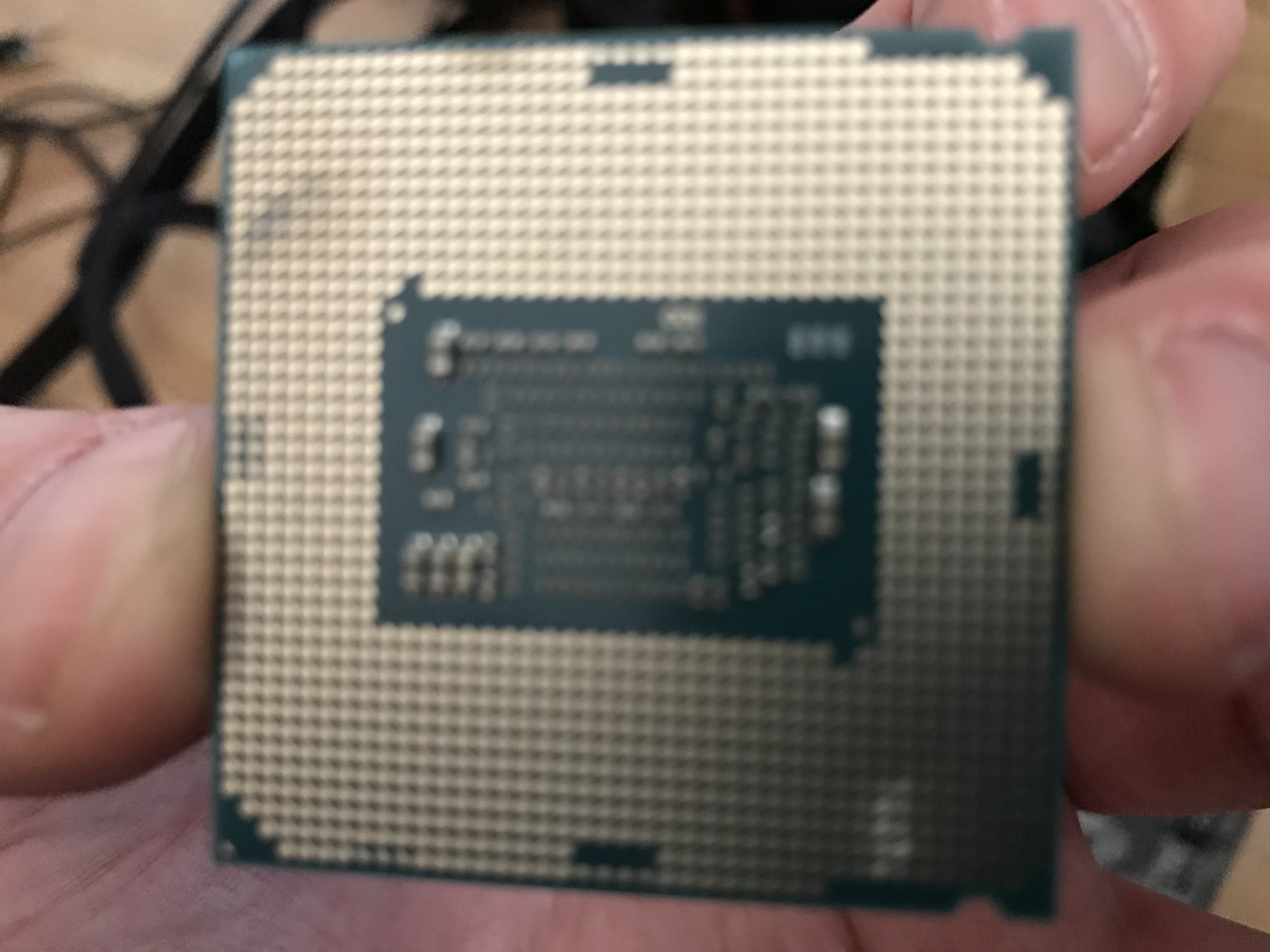

So sieht der Sockel aus... jetz is mir was an der CPU aufgefallen...
Da sind so dunkle Stellen, Kontaktfehler evtl?

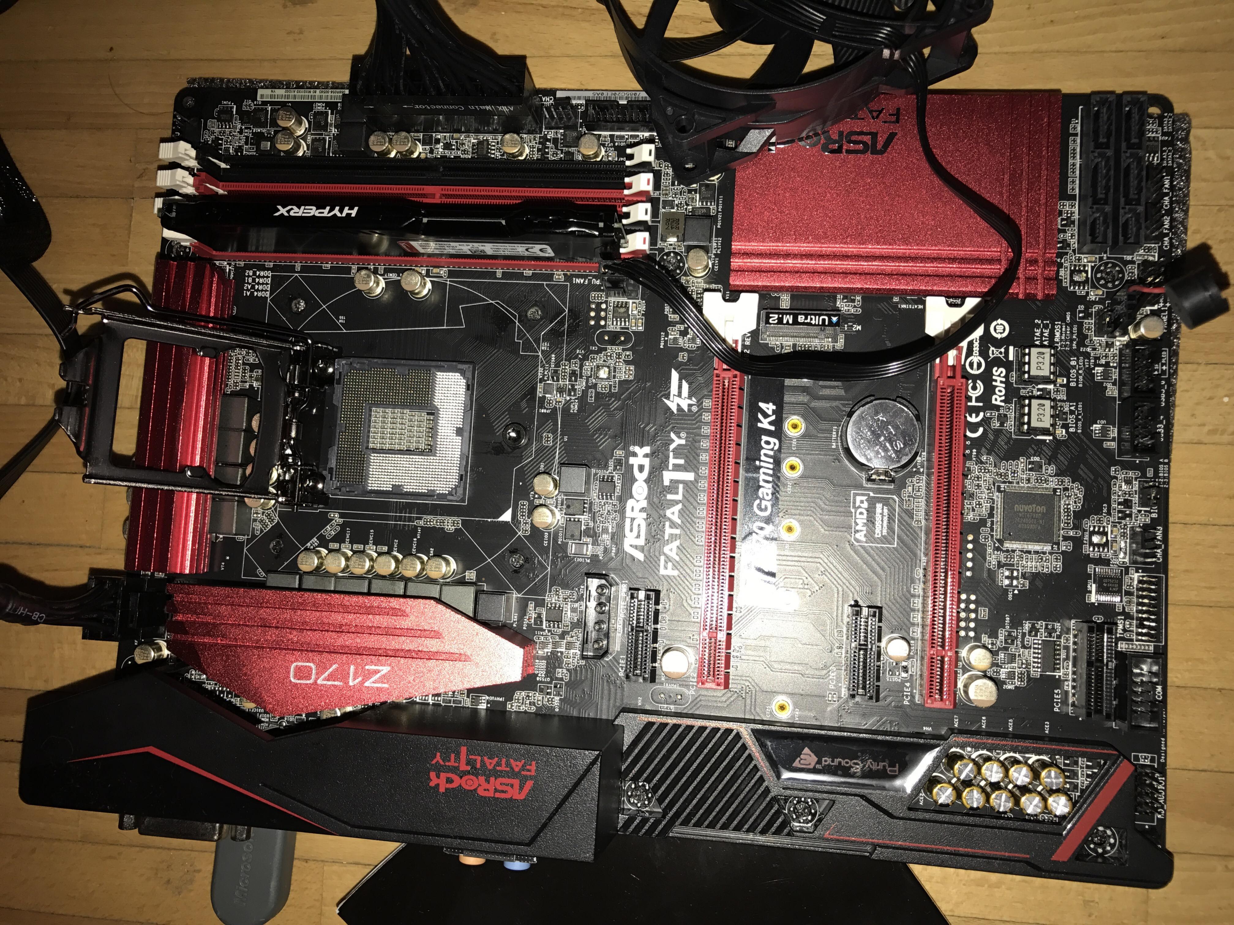

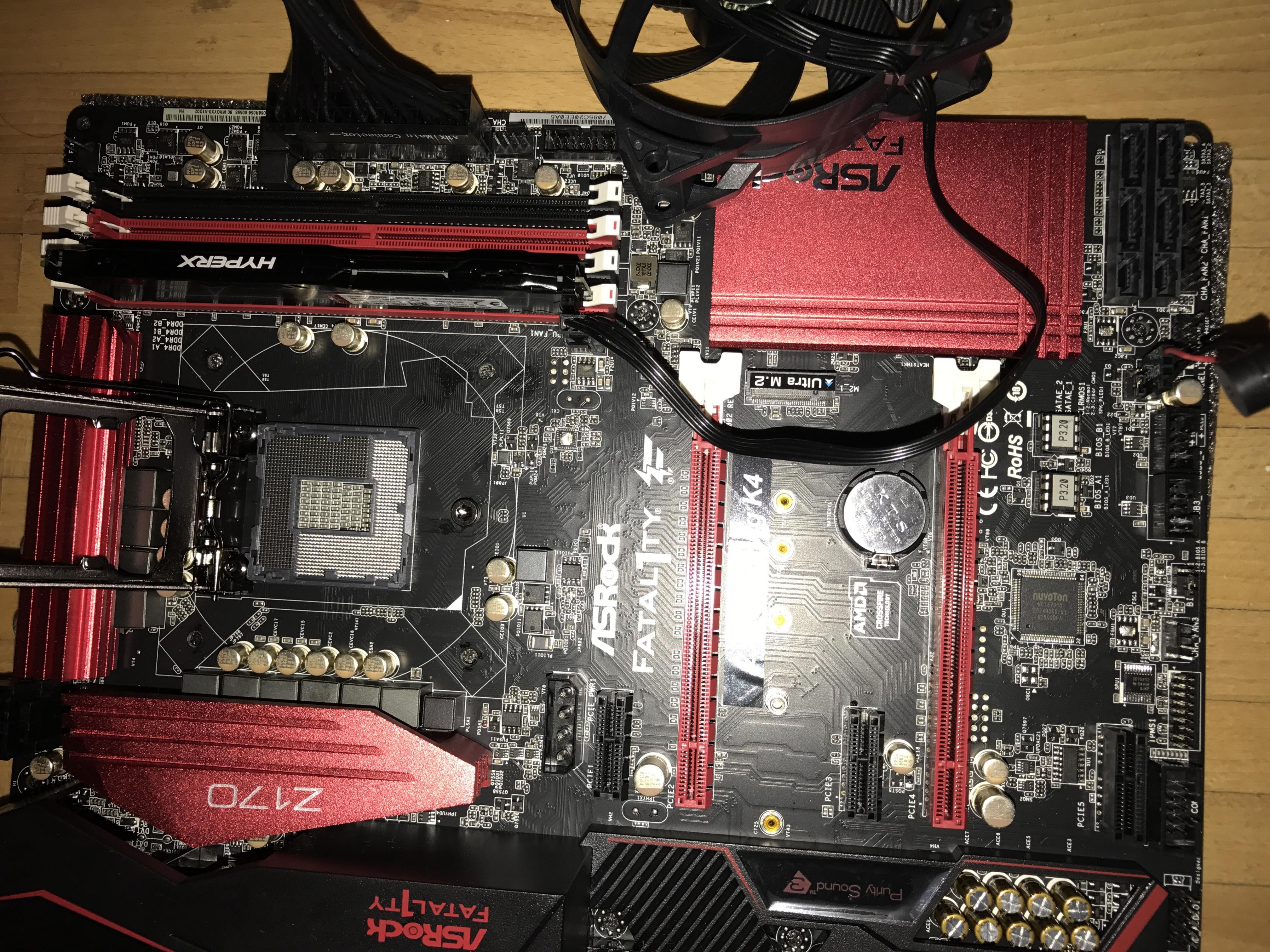

Das Mainboard sieht so aus:
Oh gott, ich fürchte es is die CPU

Kann gut möglich sein. Das Bild ist leider etwas unscharf, daher sieht man schlecht ob die Kontakte verbogen oder nur verfärbt sind. In beiden Fällen würde ich die CPU nicht mehr in den Sockel setzen und versandfertig in die OVP packen. Nicht, dass man dir am Ende noch den schwarzen Peter zuschiebt.
Nein, verbogen kann bei dem Prozessor nichts sein, es sieht eher nach kratzern aus...
Sieht nach "Brandstellen" am CPU aus. Möglicherweise WAR das Netzteil schuld.
Update: Mainboard getauscht, hatte einen kurzen abbekommen. Läuft, danke euch :-)
