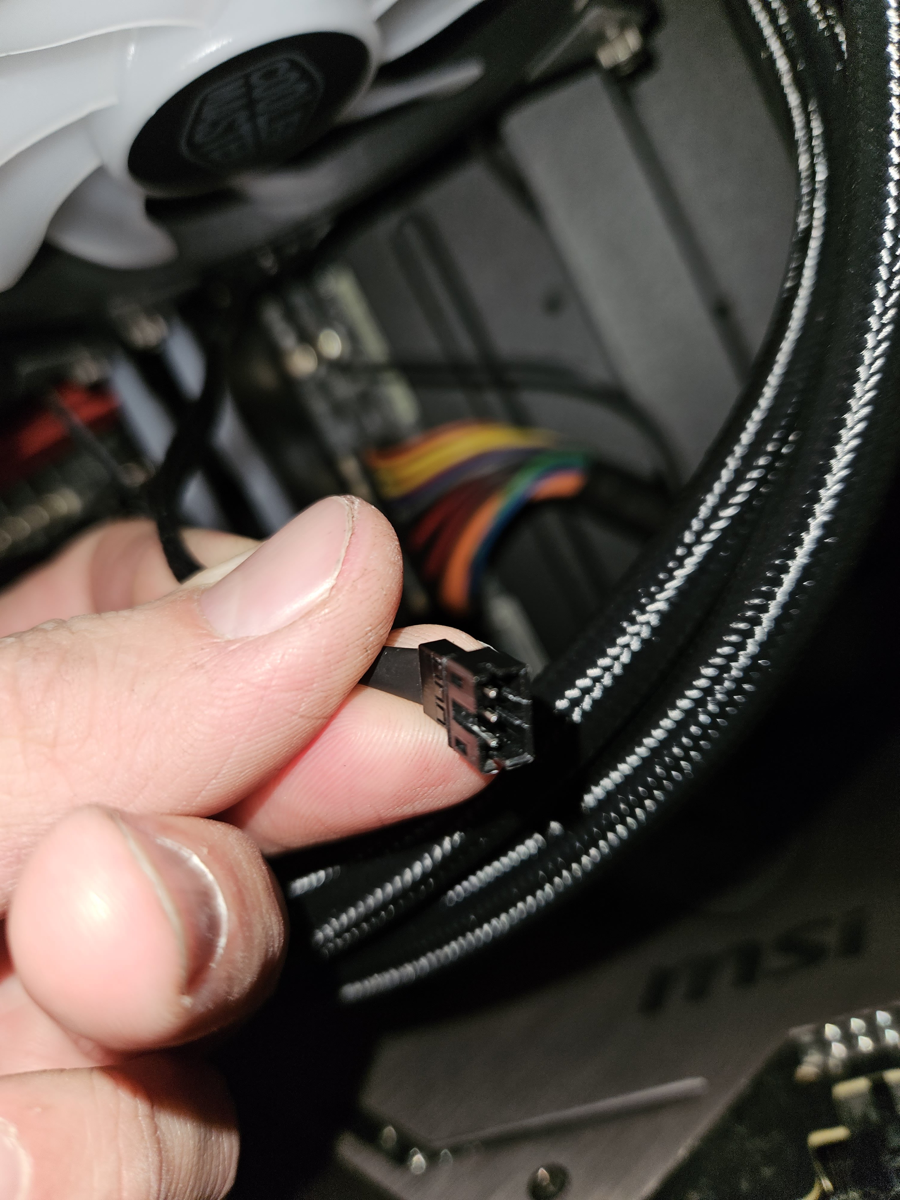

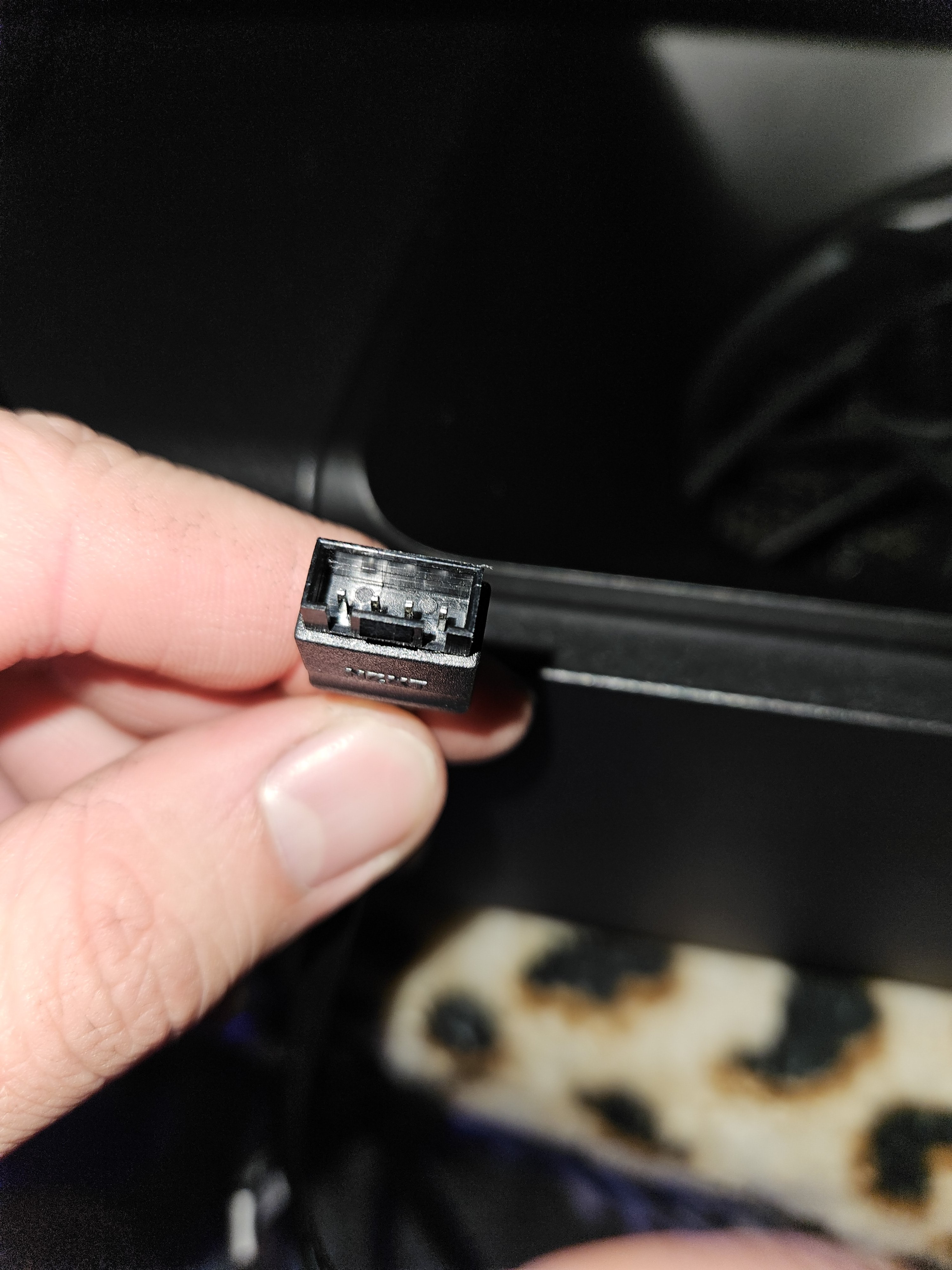

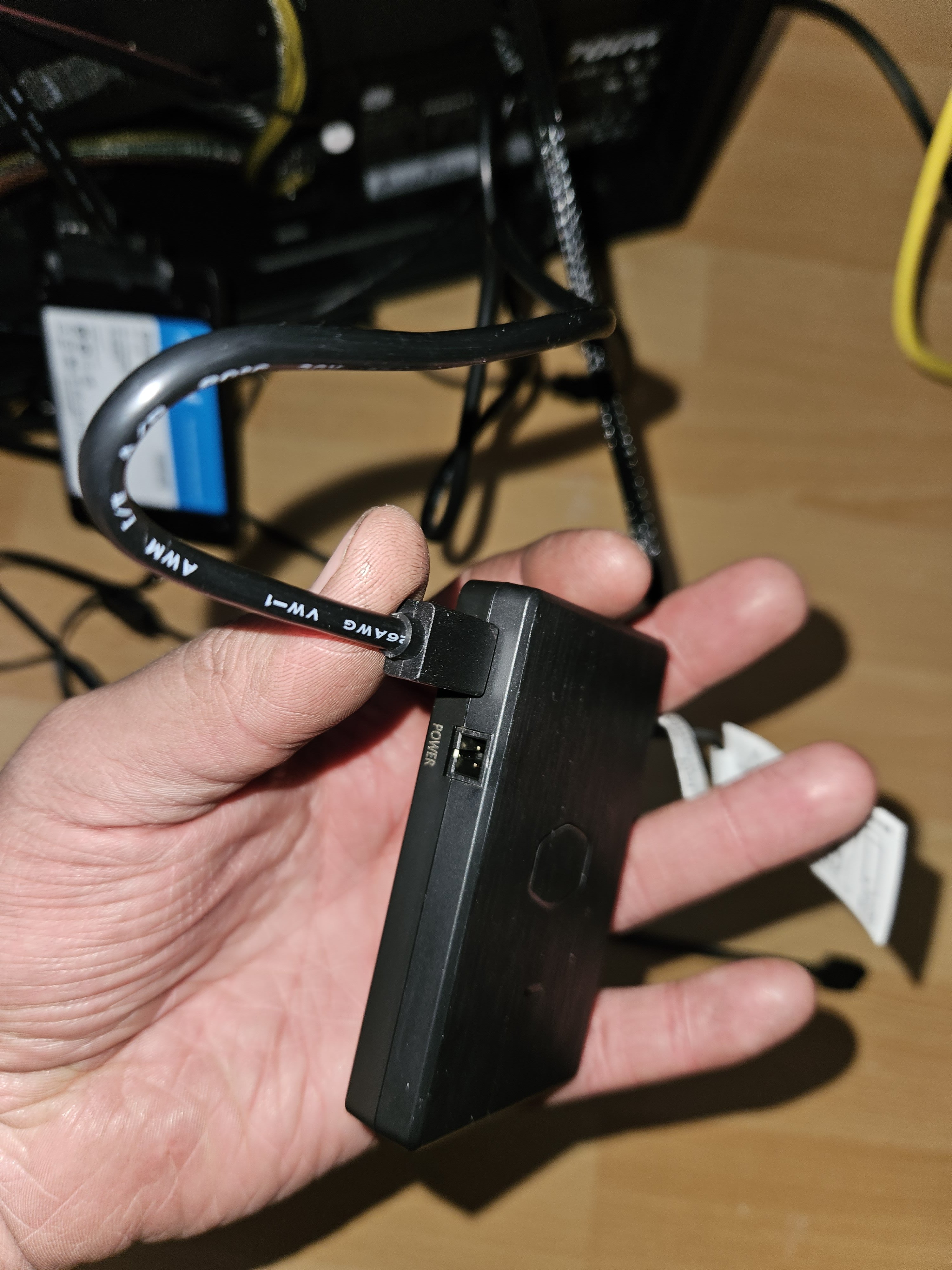

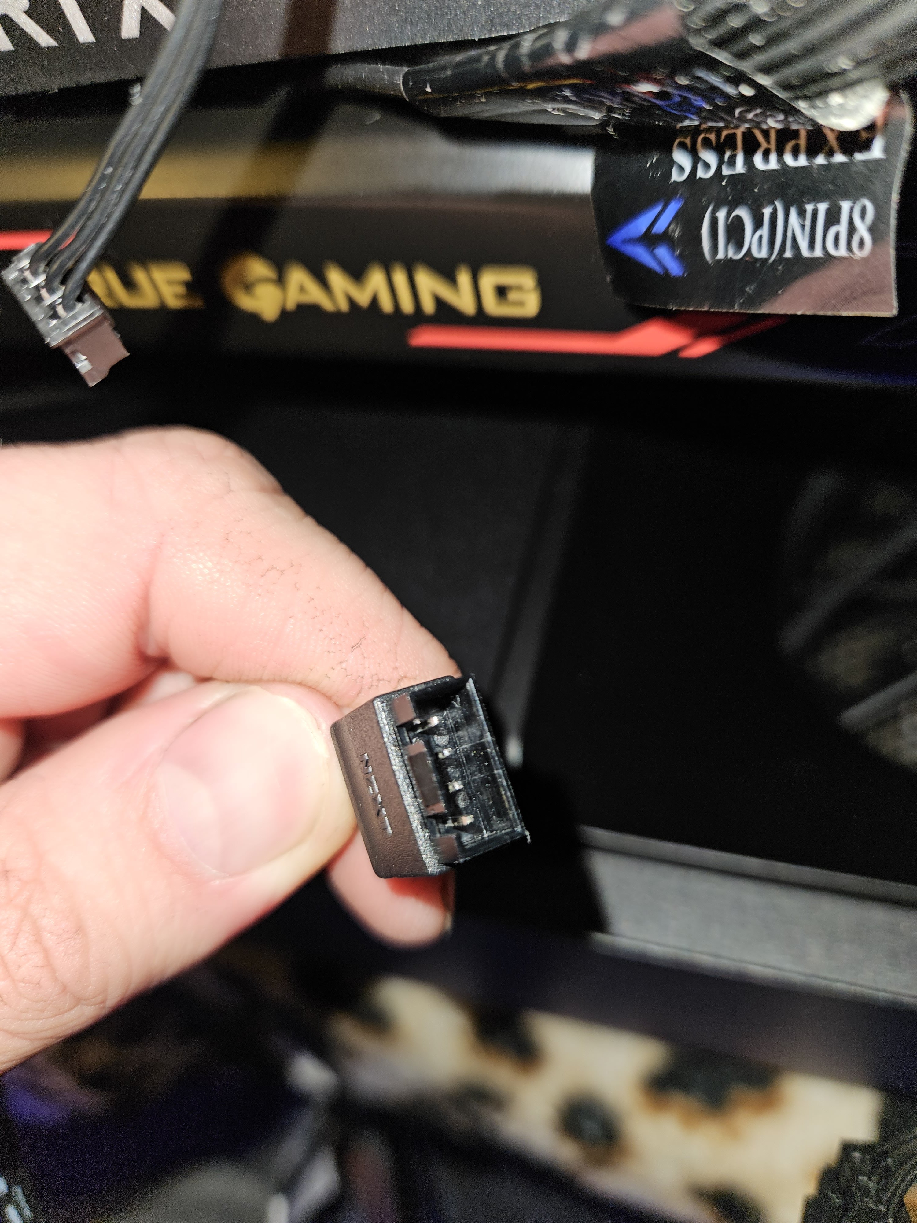

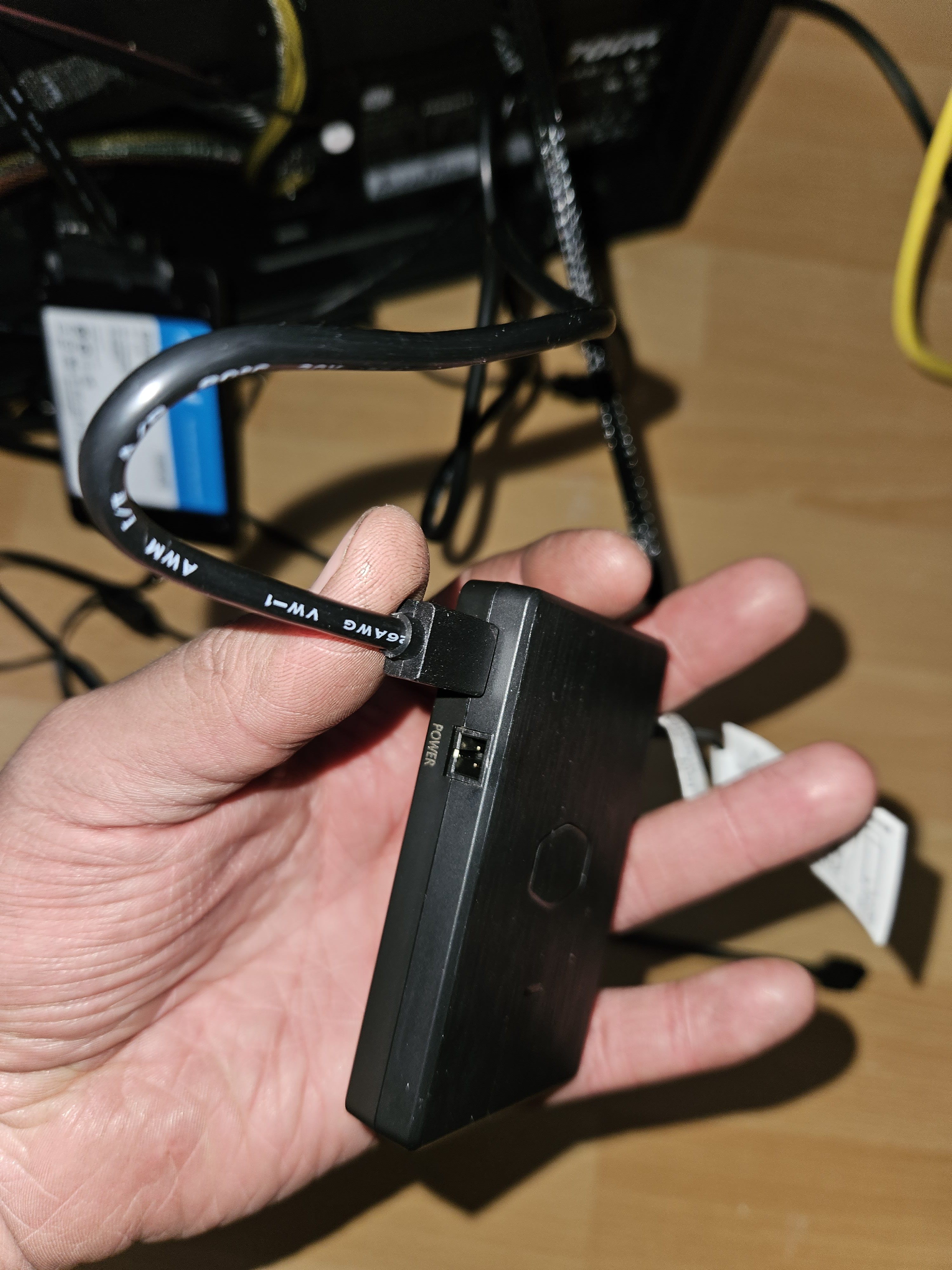

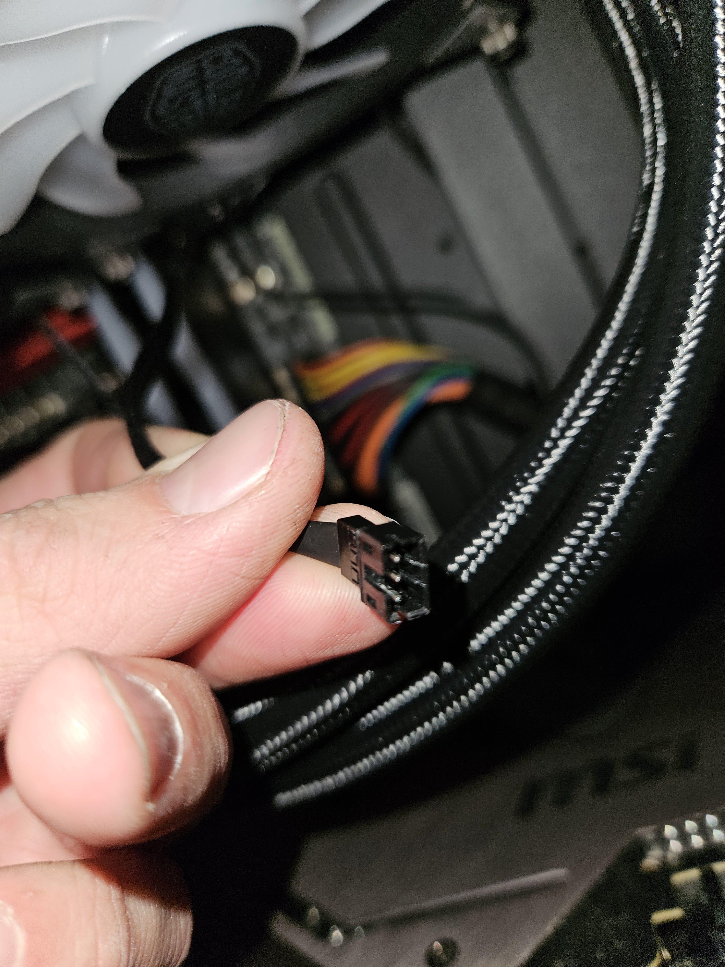

Ich habe das oben beschriebene Mainboard in einen nzxt h5 zusätzlich eine cooler master ml240 mit rgb Lüftern an meinen Mainboard gibt es keinen Anschluss dafür den mitgelieferten Adapter habe ich soweit angeschlossen das Problem ist nun
Alle Lüfter drehen auf 100% werden nicht erkannt und leuchten ebenfalls nicht
Habe ich was falsch gemacht bei der Verkabelung? Habe den Adapter ins USB gesteckt

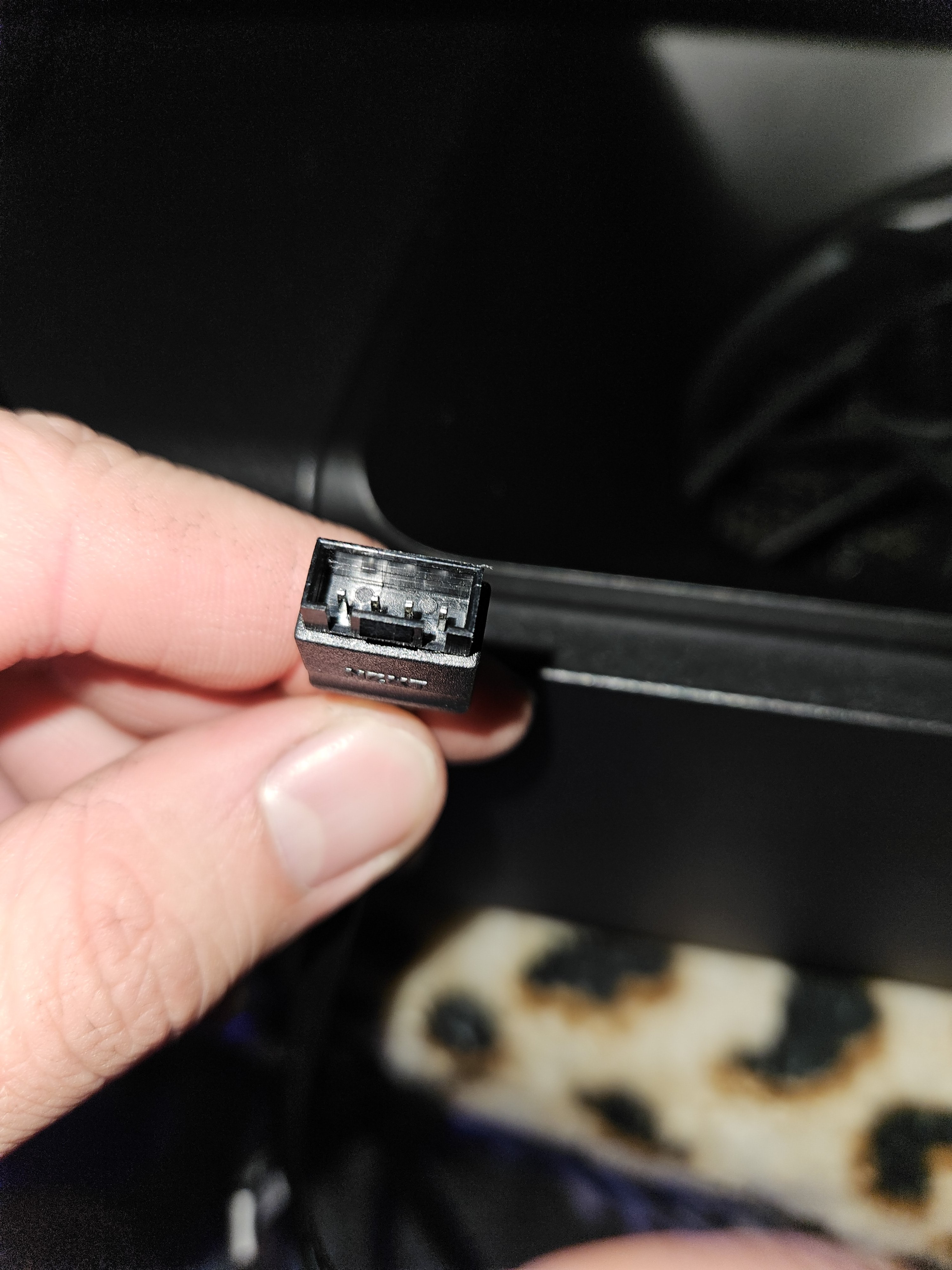

Zusätzlich ist dort noch irgend mit Power da habe ich aber keinen Stecker zu
Diesen nzxt Stecker bekomme ich ebenfalls nirgends unter nehme an das ist für die rgb des Gehäuses
Mit dem einen der ähnlichkeit mit einen sata Stecker hat komme ich ebenfalls nicht weiter der kommt wohl auch vom Gehäuse

Was für ein Mainboard?
Eigentlich gibts genau dafür Handbücher, ich nehm an die Teile waren neu, warum schaut man also nicht einmal ins Handbuch?
Ergänze bitte mal was du genau hast.
  • Es gibt mehrere Boards mit dieser Bezeichnung (K4, K6+, ITX-AC)
  • Es gibt diverse ML240 (könnte hier die Illusion sein?)
  • Es gibt verschiedene H5 Modelle
Das zweite Bild (..._114149) dürfte der RGB Controller der AIO sein. Für den Power Anschluss sollte ein Adapter zu SATA-Power beiliegen.

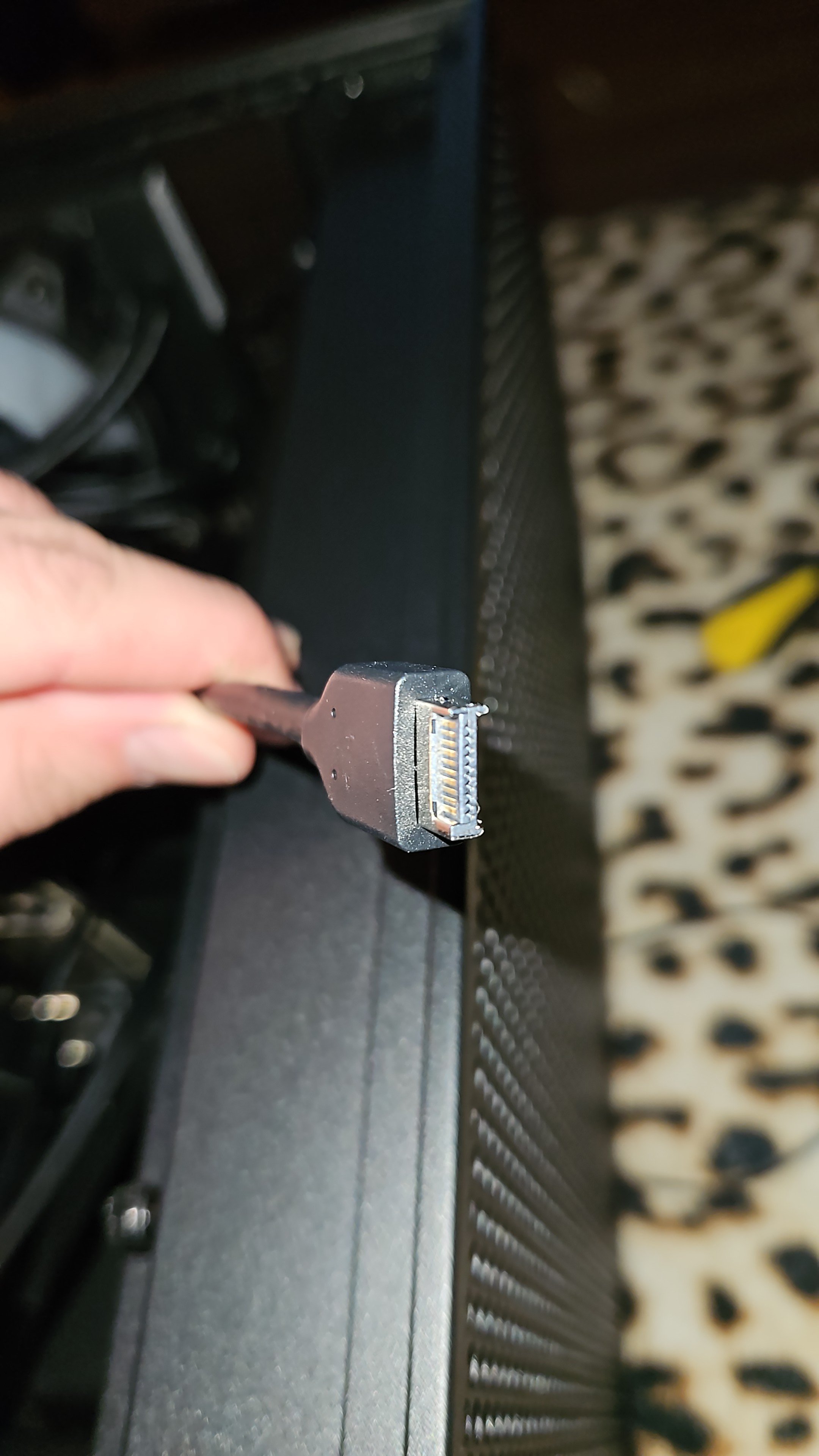

Das letzte Bild (...-WA0053) zeigt einen USB-C Stecker. Den Anschluss dafür hat dein Board noch nicht.
Erstmal weglassen, könnte u.U. per Adapter an einen USB3.0 Pfostenstecker.

Ich habe es jetzt selber geschafft
Das Problem war das ich den Controller nicht mit dem sata Anschluss ans Netzteil angeschlossen habe 😀
Zusätzlich habe ich nun die gehäuse Lüfter mit rgb gegen cooler master rgb getauscht und zusätzlich an den Controller angeschlossen
Jetzt funktioniert alles wie es sein soll
