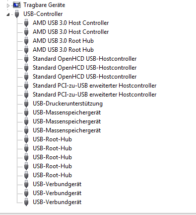

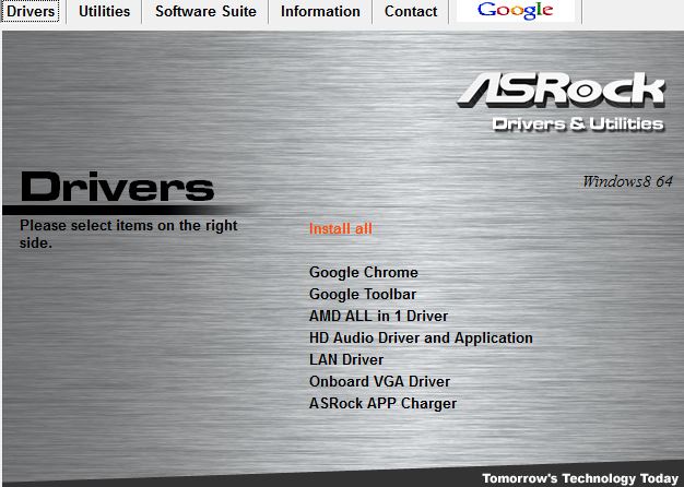

Versuch mal allgemein, neu die USB 3.0 Treiber zu installieren, auf dem MB sind die oft auf ner CD dabei, vllt hilft das.
mehr hab ich nicht auf der CD
der all in one inst. mir ne alte Grafiktreiber
USB Treiber alleine finde ich nicht
wäre der letzte ausweg, den ich aber nicht gehen will (neu aufsetzen)
wie kann man feststellen/auslesen oder was weiss ich,
warum das nicht geht?
lg
