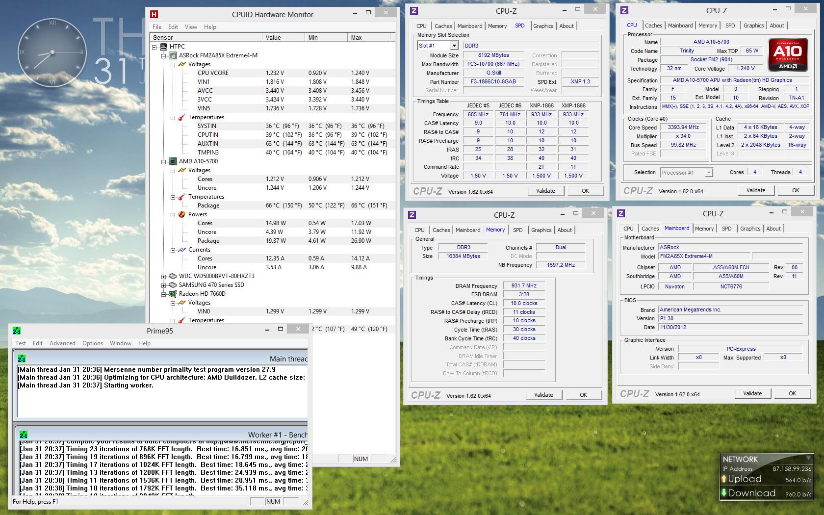

seit kurzem bin ich Besitzer eines A10-5700 auf einem Asrock FM2x85a Extreme4-M Board mit 2x8GB DDR3 1833MHz RAM von GSkill (Ares Reihe).
Das Problem ist folgendes: Ich kann im Bios alle möglichen Einstellungen CPU, NB, Ram betreffend ändern, jedoch wird die gewählte Frequenz der NB nicht übernommen wenn er dann startet. Bei nochmaliger Kontrolle im Bios steht immer noch die ausgewählte Frequenz jedoch nicht in CPU-Z oder Aida64 oder anderen Tools.
Des weiteren schwankt die NB-Frequenz zwischen 1400 - 1600 MHz, geschieht dies durch die Stromsparmechanismen?
Den RAM habe ich fest auf 1833MHz laufen.
CPU auf Standard Takt 100MHzx34.
Turbo Core deaktiviert (funktioniert jedoch auch nicht mit aktiver)
Stromsparmechanismen alle ein, jedoch steht bei APM Management Status "Disabled", auch wenn diese auf Enabled umgestellt wurde. Funtioniert diese nur mit aktivierten Turbo Core's?
Zum NB-Problem:
Ist dies eine Beschränkung des A10-5700?
Oder liegt es womöglich an meinem Netzteil, welches keinen 8-poligen CPU Stecker hat sondern nur einen 4-poligen?
Hier mal ein Screenee: Stats.jpg
Vielen Dank schon mal im Vorraus.
Hast du es mal mit Abspeichern deiner Einstellung im Bios probiert ? :D
Selbstverständlich. Wie im 1. Post geschrieben, wenn ich erneut ins BIOS gehe dann sind alle Werte so wie ich sie abgespeichert hatte. Nur unter Windows, CPU-Z oder Aida64 wird immer eine andere, niedrigere Frequenz der NB angezeigt. Auch unter Volllast ändert diese sich im höchstfalle auf 1600 MHz.
Habe auch bemerkt, das in AMD's Overdrive Tool die Einstellmöglichkeiten der NB rot hinterlegt sind, somit kann ich diese dort nicht ändern.

Hmm, dann ist aber das Problem, das der NB Takt eigentlich 1800MHz sein sollte, zumindest sei dies der "normale" Takt bei den A10's. Bei mir wird dieser nie erreicht, der höchste Takt liegt bei 1600MHz, egal was ich im BIOS eingestellt habe. Auch das anheben der NB-Spannung oder die des RAM's bringt nix. Es sollte doch zumindest die 1800MHz sein :(

Ich meinte, wenn du CPU-Z startest, was steht denn da unter Windows drin, siehe meinen Screenshot. Unter dem "Memory" Tab. Eine Software zum NB-Takt verändern unter Windows hab ich auch noch nicht gefunden. Selbst das AMD eigene Overdrive Tool lässt dies nicht zu bei mir.
