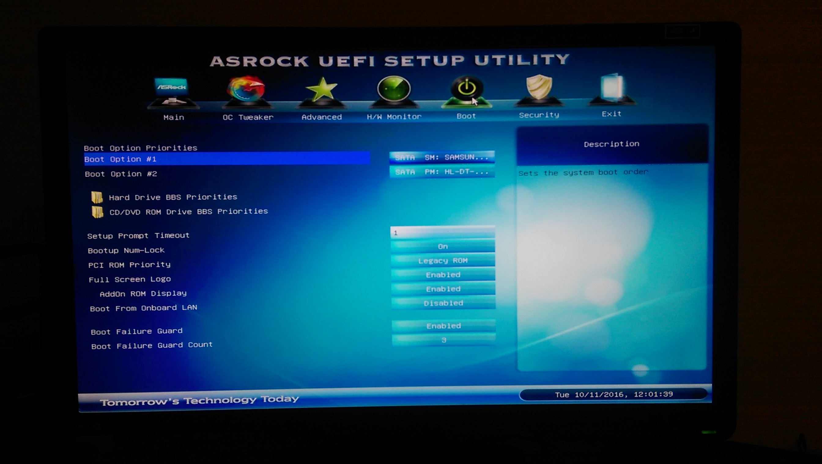

Ich habe kein Fastboot und von den anderen 3 habe ich keine Ahnung IMAG0125.jpg
Ich bin mir zu 80% sicher, dass vermutlich einfach legaci/ahci/ uefi nicht mehrmit dem überein stimmt wie es vor dem BIOS update war.
Jetzt hast du folgende 3 Möglichkeiten:
1. mit den oben genannten Einstellungen solange runprobieren, bis du die richtige Kombination gefunden hast, damit dein Windows startest.
2. aktivieren ahci und uefi im BIOS und lass Windows per command line im abgesicherten Modus starten, dann sollte sich Windows selbst auf die richtigen Einstellungen setzen.
3. installier einfach Windows neu
(Vorher ebenfalls idealerweise auf ahci/uefi stellen, ist für neue Windows dass beste)
Okay und wie stelle ich die denn legaci/ahci/uefi um?
Da_reini Ich werds versuchen :)
Gar nicht bei dem Mainboard/BIOS, kannst lediglich versuchen beim Start mit der Taste F11 den UEFI Boot für die Samsung SSD auszulösen. Ich muß es wissen, denn ich habe ein ASrock Nachfolge Mainboardmodel, und da geht das auch nur so.
