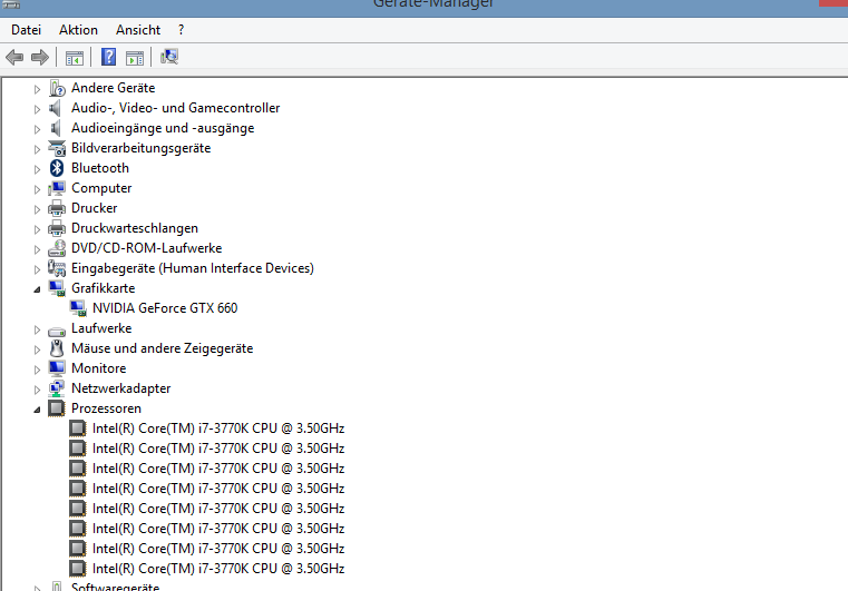

Ger. Man..PNGIm Gerätemanager darf bei eingesteckter PCIe Grafikkarte kein Eintrag von Intel IGP zu sehen sein,wie man sieht. An sonsten ist was falsch eingestellt. Die IGP sollte dann auch im UEFI soweit wie machbar, mit ihren Funktionen abgeschaltet werden.Allerdings sollte dann auch die PCIe als einzige Lösung eingetragen sein (z.B. als PEG 1)oder ähnlich und PCIe Gen2 oder so, falls die" Auto"-Funktion zu nichts führt.
Xedos99 schrieb:
Anhang anzeigen 464014Im Gerätemanager darf bei eingesteckter PCIe Grafikkarte kein Eintrag von Intel IGP zu sehen sein,wie man sieht. An sonsten ist was falsch eingestellt. Die IGP sollte dann auch im UEFI soweit wie machbar, mit ihren Funktionen abgeschaltet werden.Allerdings sollte dann auch die PCIe als einzige Lösung eingetragen sein (z.B. als PEG 1)oder ähnlich und PCIe Gen2 oder so, falls die" Auto"-Funktion zu nichts führt.
Im UEFI kann man die IGP zwar nicht deaktivieren, allerdings PCIe als primären Adapter einstellen.

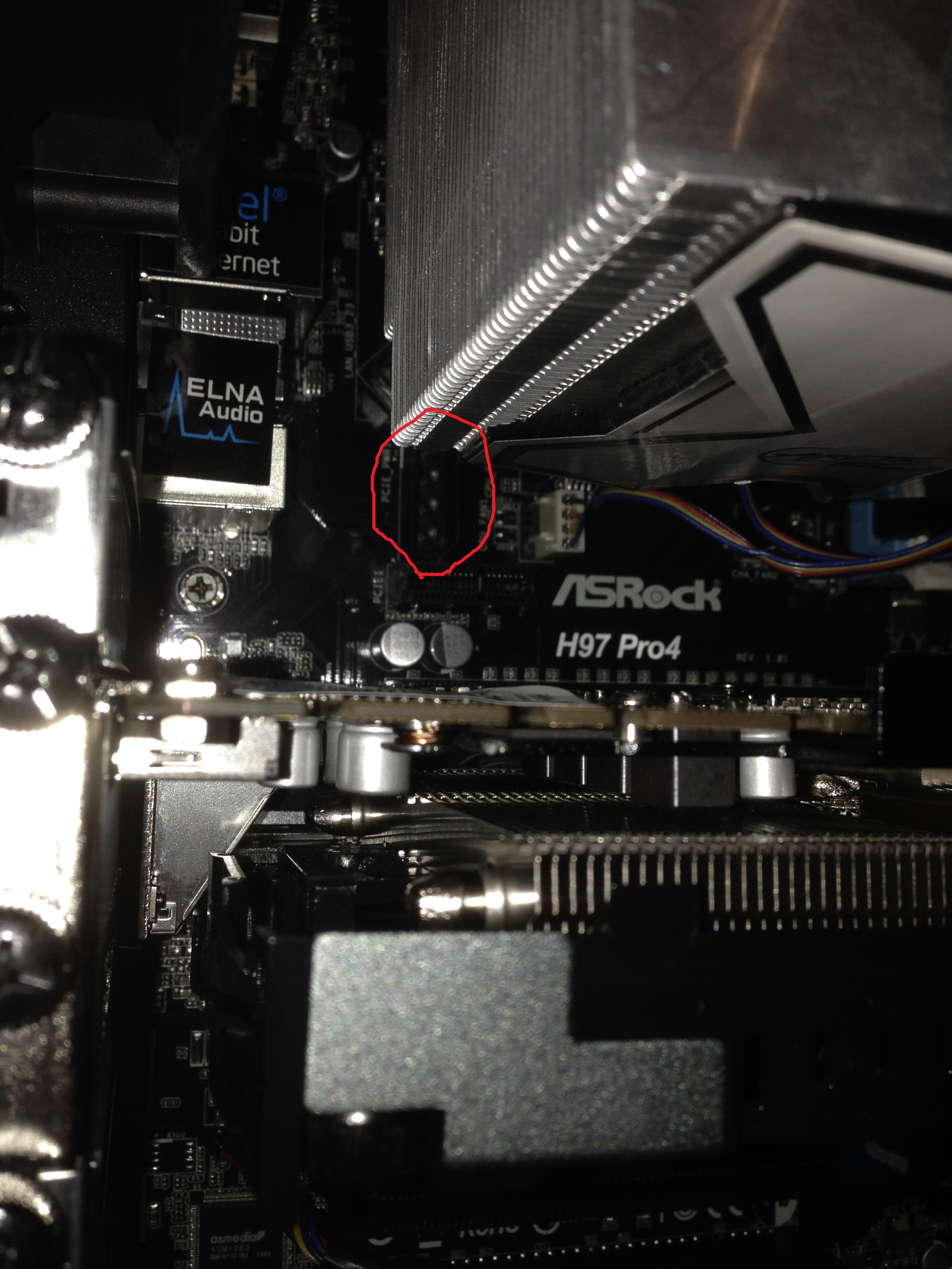

Auch die MOLEX Stromversorgungsbuchse über dem PCIe x1 Slot auf dem Mainboard mit Strom versorgt ?

Die 4PIN Molex Buchse ist frei, sollte hier ein Kabel stecken? (lt. Handbuch sollte diese erst ab 3 Grafikkarten für die Stromzufuhr verwendet werden).
Zurzeit erfolgt die Stromzufuhr durch 2 6-Pin Stecker direkt vom NT ausgehend:

Molex Stecker am MB (nur 3 Pins sichtbar)
