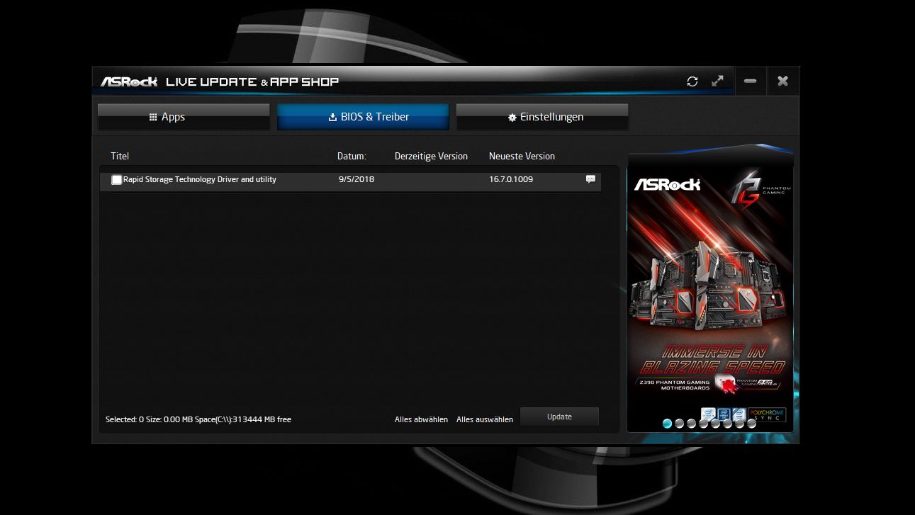

Wollte mir gestern bei meinem Asrock B360M Pro4 übers UEFI die neueste BIOS Version herunterladen (P3.40) aber jedesmal bricht die Suche bei Internet-Flash bei 70% ab und schliesst sich.
Hatte vorher das Asrock B360M HDV, und da klappte das Update ohne Probleme. und falls kein Update verfügbar war kam bei der Suche eine Meldung: "Neuestes Bios Installiert" oder so ähnlich.
Weiss jemand was da sein kann?
Danke im Voraus :)
Uefi fehler evtl. einfach mit usb-stick uefi updaten und dann nochma testen
Hab das Update dann über Windows (Asrock Live Update&App Shop) runtergeladen und installiert.
Damit klappte es gleich, aber im UEFI bricht die Suche trotzdem bei 70% automatisch ab.
Und ist es normal dass in der Liste von Asrock Live Update&App Shop keine Treiber aufgelistet sind?
Hab jetzt nur mehr 1 drinnen (vorm BIOS Update waren viel mehr aufgelistet)

Was hindert Dich daran einfach selbst nachzusehen?
https://www.asrock.com/MB/Intel/B360M Pro4/index.de.asp#Download
Ansonsten würde ich bei ASRock nachfragen, denn nur die werden Dir dafür eine Antwort geben können.
Ich finde das Updaten des BIOS aus dem BIOS selbst auch sehr praktisch, aber hatte den von Dir beschriebenen Fehler auch bereits bei einem B350M-HDV, das AB350M-HDV will gar kein neues BIOS finden, obwohl vier neuere Versionen gelistet sind.
Somit auf USB-Stick oder Platte und dann vom BIOS aus, das ist dann meine Vorgehensweise.

der Asrock Support hat sich schon gemeldet. aber bei denen funktioniert alles wie es soll:
"We cannot duplicate both same symptoms from user side.
Regarding Internet Flash, we can update BIOS from P3.10 or P3.20 to latest P3.40 without problem. (attached photo)
Regarding APP Shop, we install a clean Windows 10 OS with BIOS P3.20, the drivers items is the same as after updating to P3.40 (attached photo)
Please suggest user testing again."
