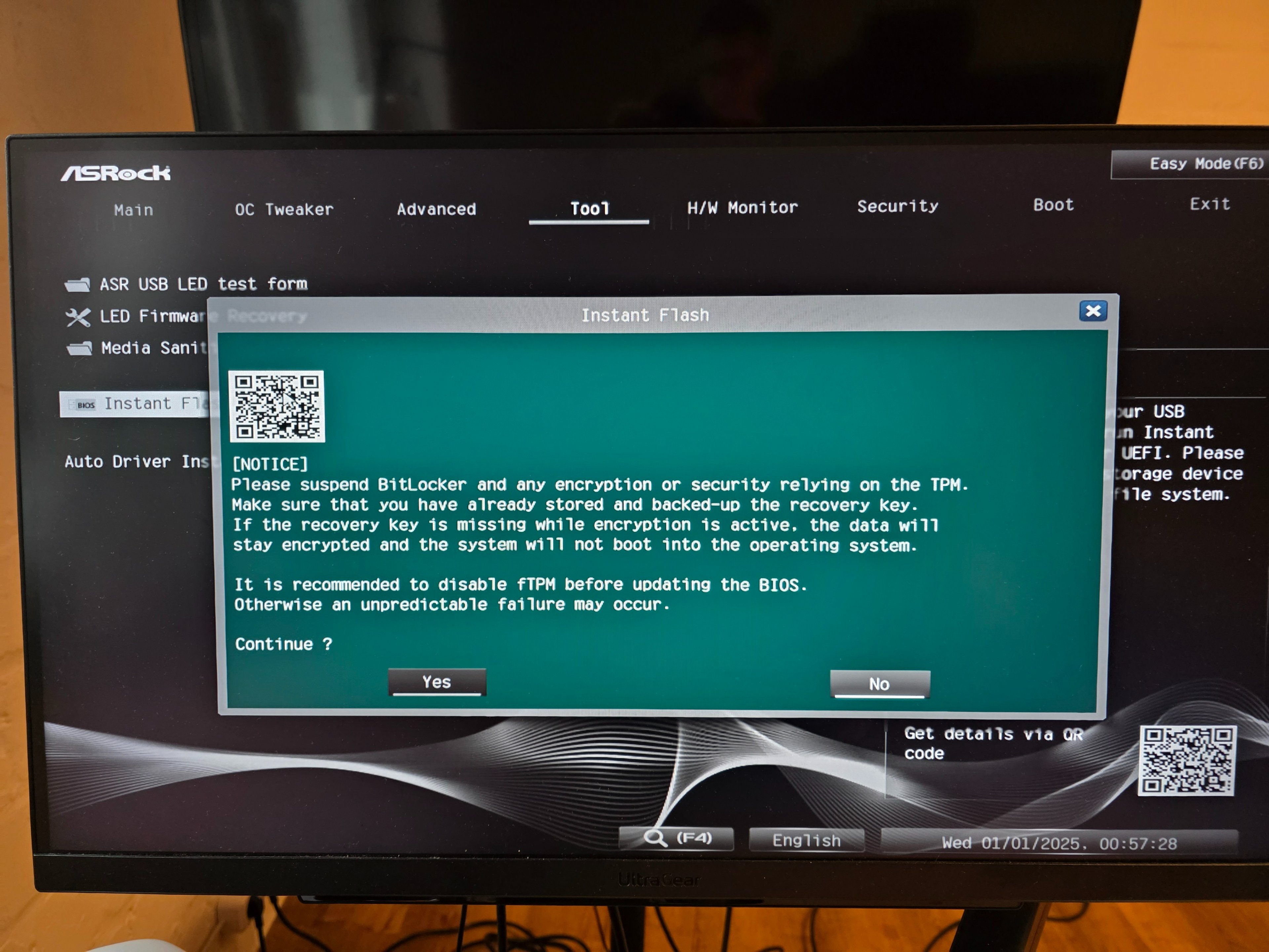

Ich wollte nun das BIOS updaten. Wenn ich auf "Tool" und "Instant Flash" gehe kommt folgende Nachricht:
Ich kenne mich leider nicht aus. Muss ich da etwas beachten? Suspend Bitlocker? Recovery Key? Disable fTPM? Oder kann ich einfach fortfahren?

Ich denke nicht. Zumindest weiß ich nicht was Bitlocker oder Recovery Key bedeuten soll? Habe das System neu zusammengestellt. Es soll ein reiner Spiele PC sein

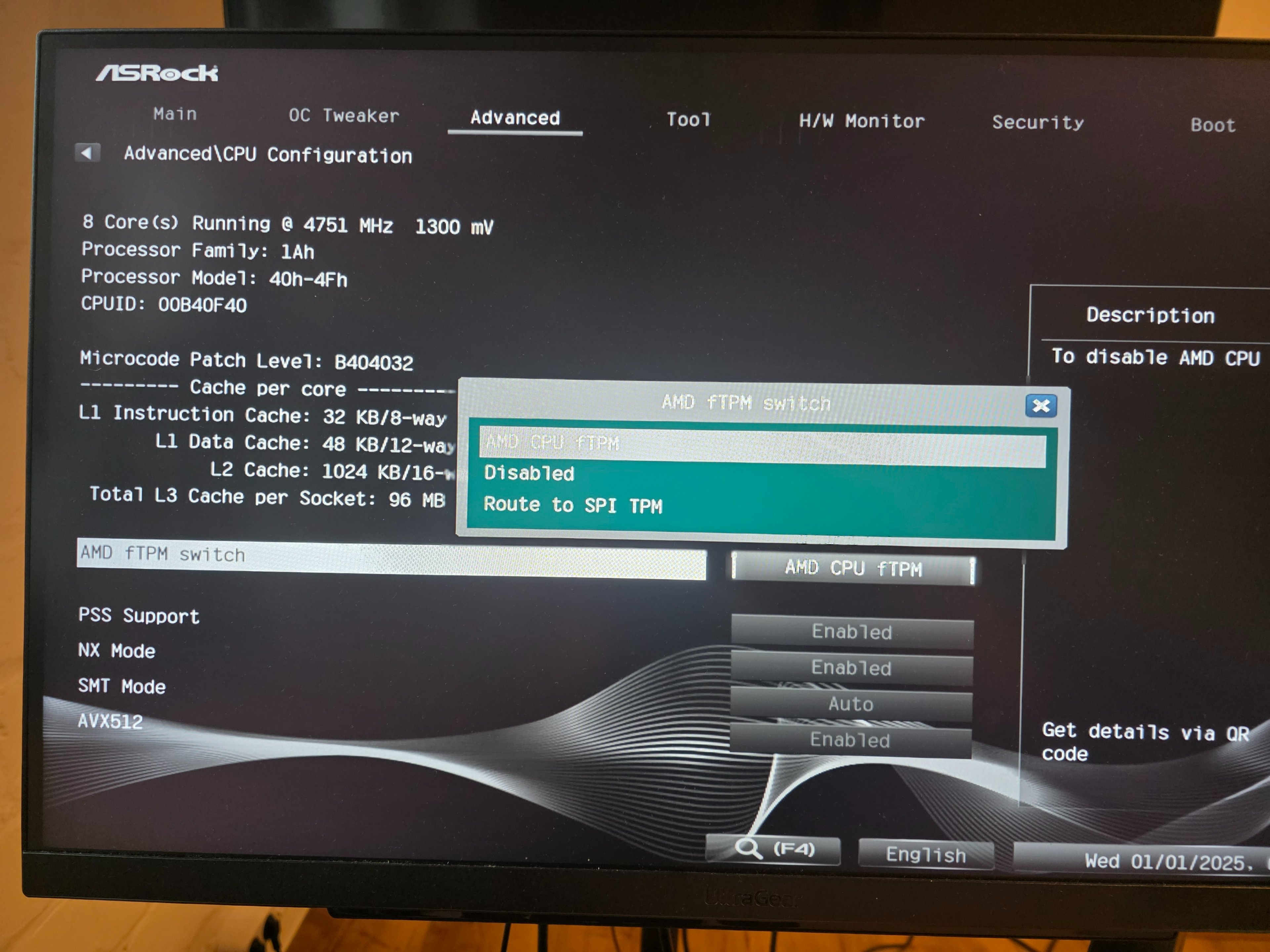

Was ist mit recommended to disable fTPM gemeint?
Muss ich fTPM hier auf disabled stellen?

Vor dem BIOS-Update nachsehen ob Bitlocker in Windows aktiv ist, einfach in die Suchleiste Bitlocker eingeben und bei "Bitlocker verwalten" nachsehen.
Bitlocker ist die Verschlüsselung, was an Hardware gekoppelt ist.
Wenn Bitlocker aktiv ist, deaktiviere es.
Im BIOS dann fTPM deaktivieren, dann kannst du das neue BIOS gefahrlos ohne Probleme aufspielen.
Nachtrag, die Frage sehe ich schon voraus, nach dem neuen BIOS kann eine Frage auftauchen mit TPM, in dem Thema wird das erklärt was zu tun ist.

Kannst einfach das BIOS-Update durchführen. Habe selbst das ASRock X870E Nova. Habe schon 3 mal das BIOS geflasht. Alles ohne Probleme.
Okay, danke euch. Hatte fTPM jetzt schon disabled. Nach dem BIOS Flash kann / muss ich das wieder aktivieren nehme ich an?
Ist danach automatisch wieder aktiviert.
Vor und nach dem Update "Load Optimal Defaults" schadet auch nicht.
