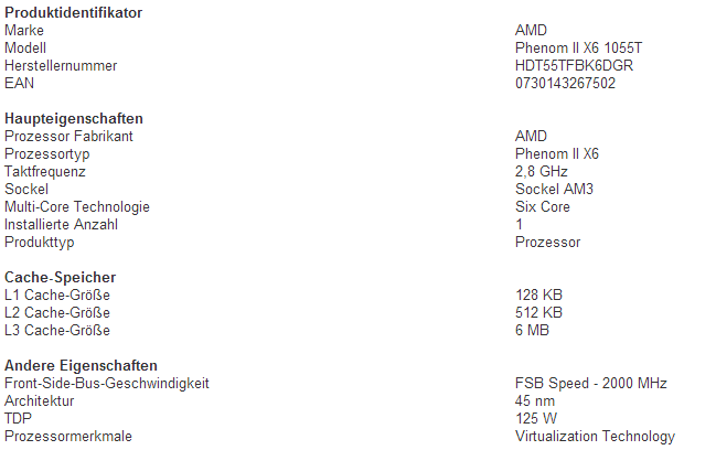

AMD Phenom II X6 1055T - 2,8 GHz Six Core (HDT55TFBK6DGR) Prozessor Also Supported
Da steht nun auch 125W ???
Ich blick da nicht durch...

Was genau passiert kann man nicht vorhersagen.
Er kann normal laufen,
Wenn er dann "läuft" gehen früher oder später die Spannungswandler kaputt.
Oder auch nur mit 800MHz.
Oder einfach gar nicht.
Also kauf was das in der Liste steht.
Den 1055T gibt es mit 95W und 125W
Aber preislich lohnt sich eh keiner von den alten X6.
Die sind selbst gebraucht meist völlig überteuert.
