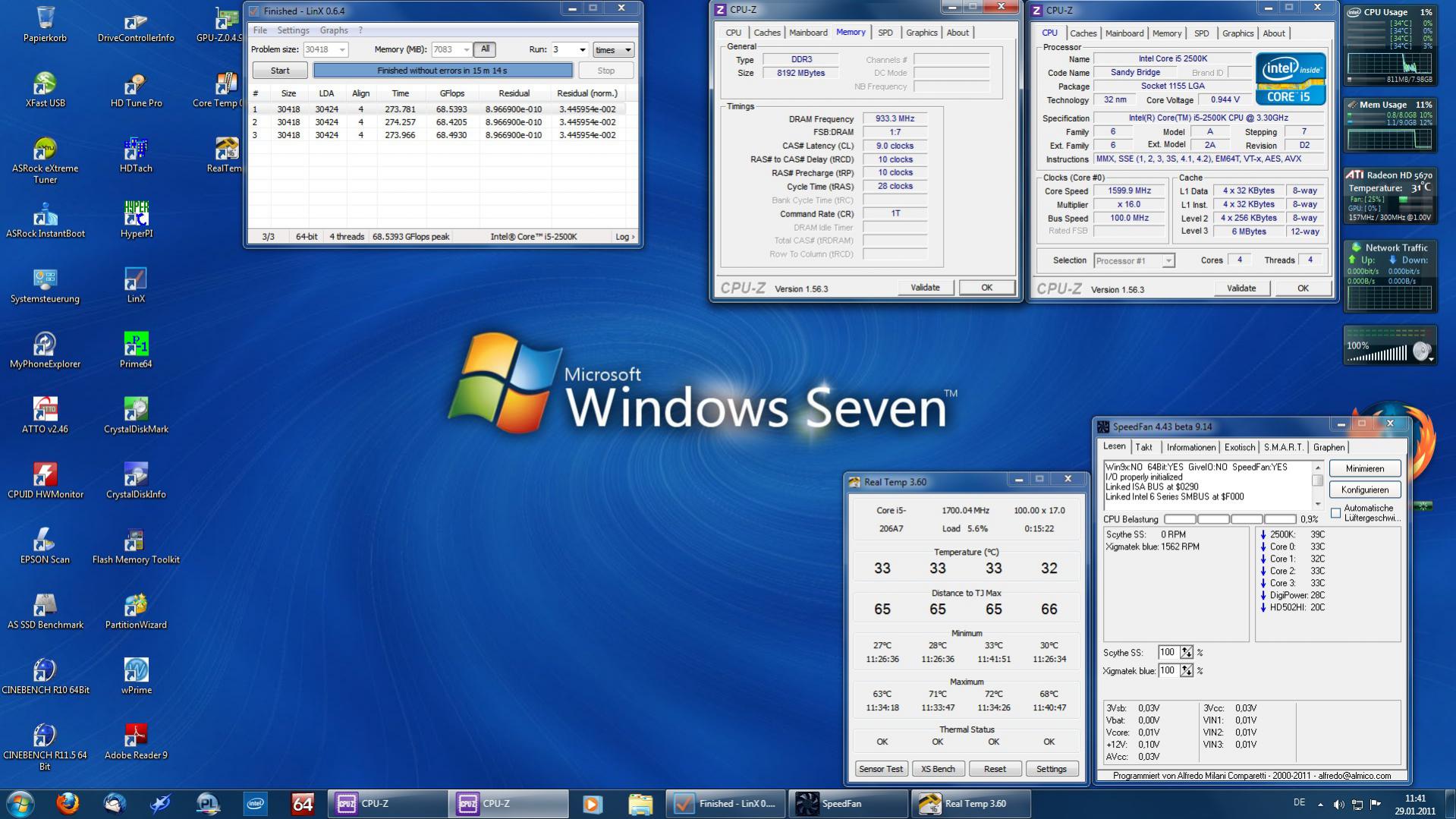

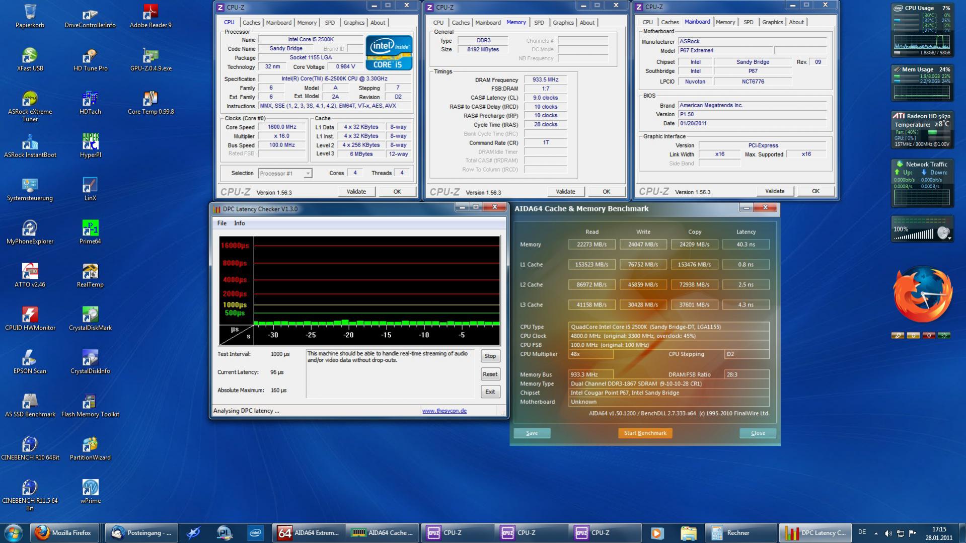

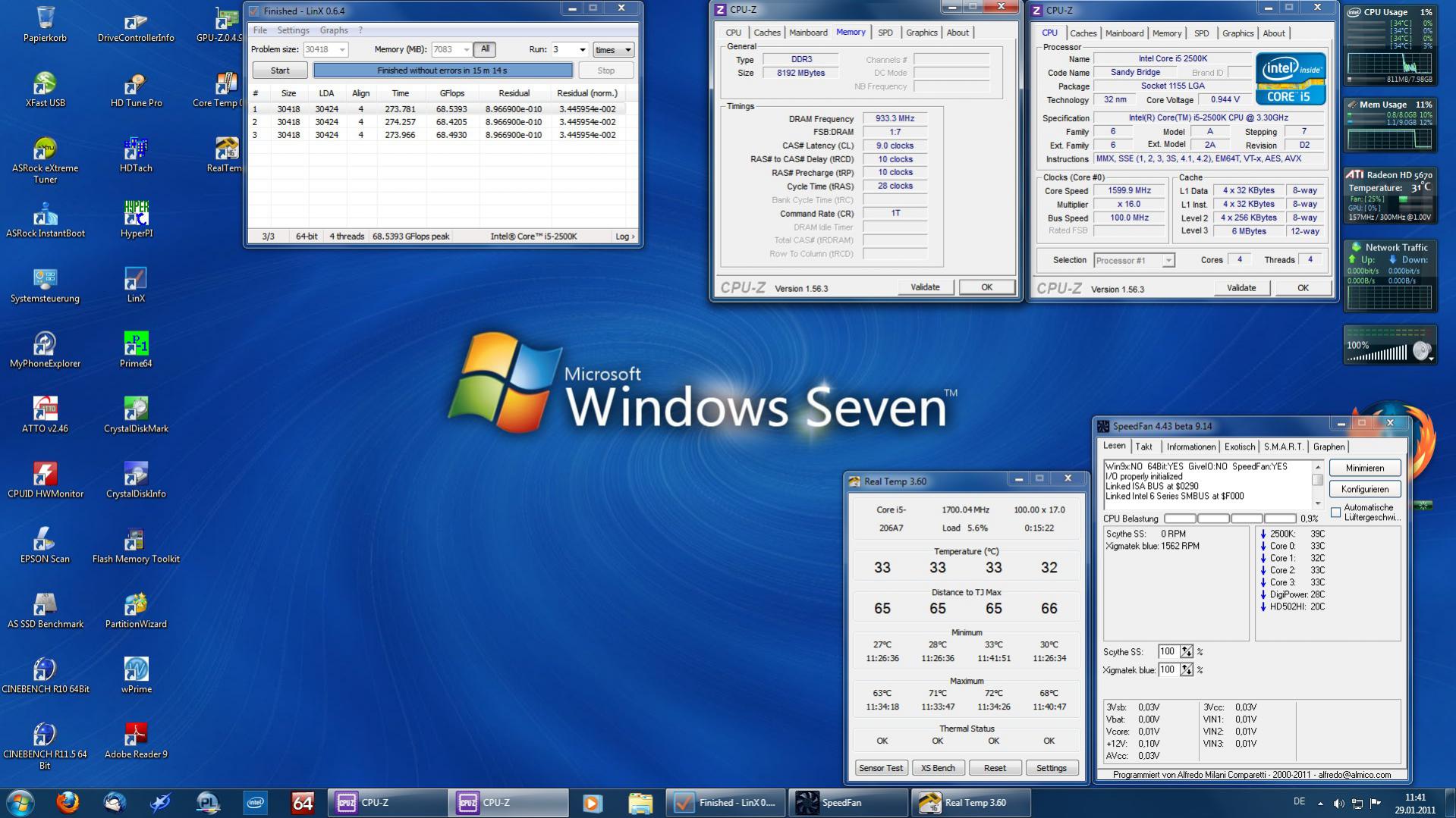

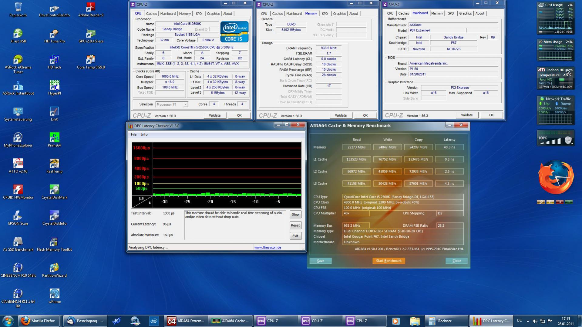

ich hab das eXt4 seit ner Woche im Einsatz und bin sehr zufrieden damit! :)
Die TeamGroup 2 x 4GB DDR1333 CL9 laufen auf dem Board mit sagenhaften DDR1866 CL9 bei blos 1.515V.
Config:
ASR eXt4 BIOS 1.5
2500K // VID 1,192 // batch L037B155 (Corebatch 028) 4,8GHz @1,416V
2 X 4GB TeamGroup DDR1333 CL9 @ DDR1866 CL9 @1.515V :love::
Sapphire HD5670 @default
Intel G2 V40
Samsung 500GB
Corsair HX450
Idle bei genau 57Watt
Beim LinX Load full genau 197Watt
Alles mit Digi EMG und ohne Mon! ;)
übrigends regelt SpeedFan v4.43 beta14 alle Lüfter einwandfrei und automatisch zur Temperatur, was man natürlich zuerst sauber konfigurieren muss! ;)
