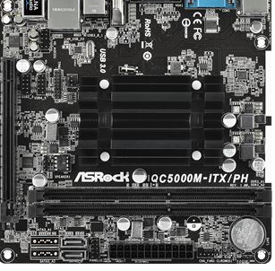

Eigentlich habe ich kein Problem, es ist eher eine Wissenslücke. Das MB hat 2 Sata Anschlüsse...
Ist es möglich, dass mit Sata Ykabel auf 4 Festplatten zu pushen?
Es sollten 4 2,5" Platten angeschlossen werden. Oder ist ein anders Board eventuell sinnvoller?
Die geforderte Leistung an das Board ist Filme (FullHD ) gucken, surfen und etwas Office.

Da würde eine PCI-E Erweiterungskarte passen, jedoch sind die recht teuer und man kommt schnell in Regionen bei dem sich ein neues Board mit mehr SATA Anschlüssen eher rentiert

Bei dem Kabel handelt es sich nicht um ein SATA Y-Kabel sondern um ein SAS (Serial Attached SCSI) zu SATA Kabel. Der Eine Stecker ist vom Typ SFF-8087, sieht ähnlich aus, unterscheidet sich aber mechanisch.

Es gibt keine SATA Y-(Daten)Kabel. Mehr als 2 Platten geht nicht ohne den bereits genannten zusätzlichen Controler.
Dann ist alles klar. Ich werde es ihm verklickern.
Entweder ein neues Bord oder die übrigen Festplatten als Externe anschliessen
