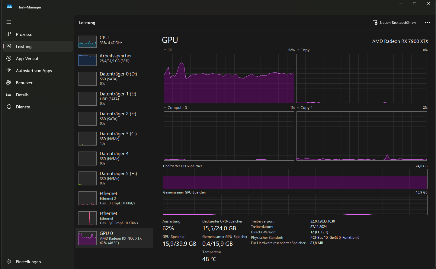

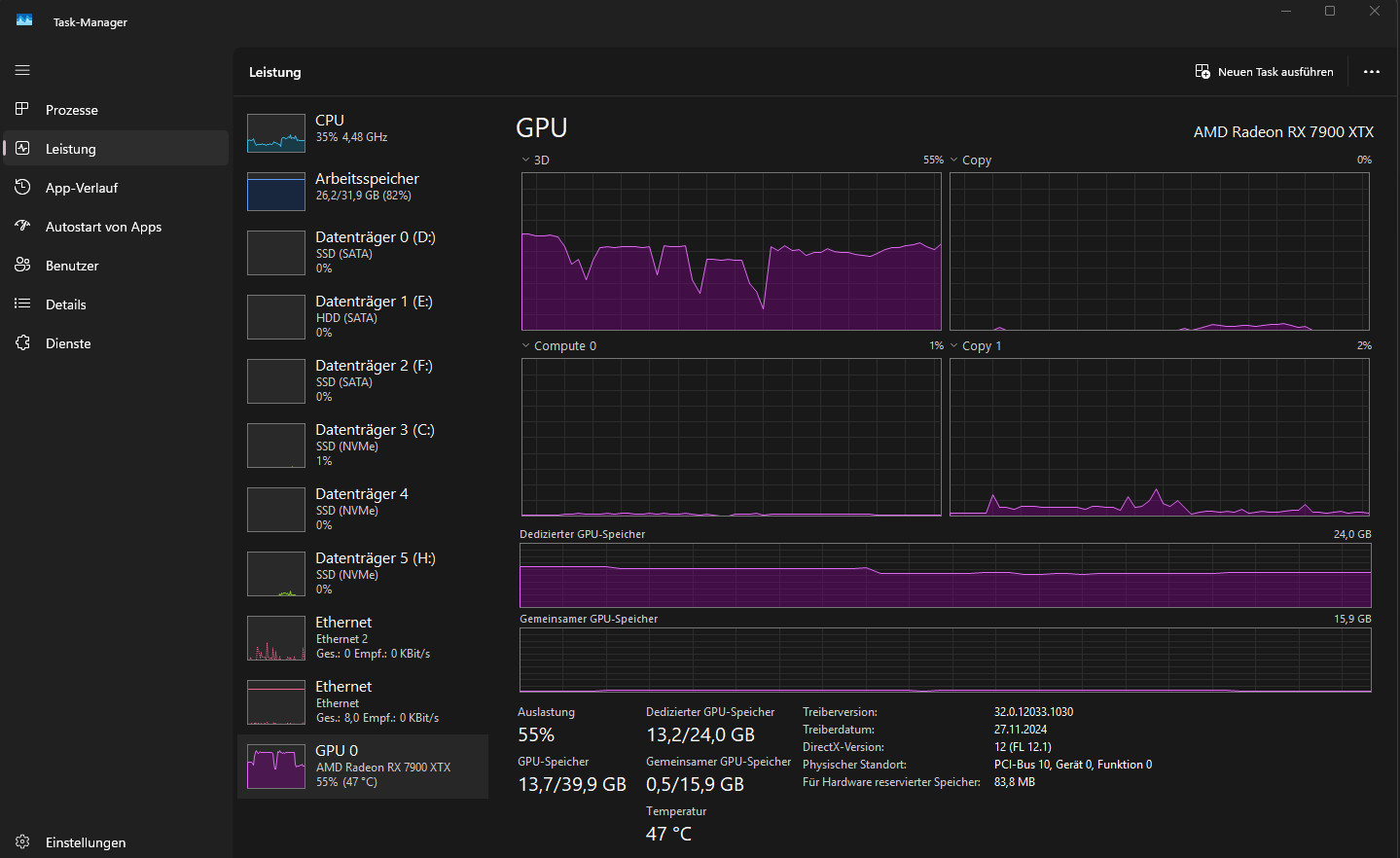

In Anbetracht der Spieleauswahl und der Auflösung ist das wahrscheinlich noch ok
- März 2017
- 2.151
1080p UltraOmbra schrieb:Hogwarts Legacy
1080p Hoch
Mein Overlay Tool weigert sich gerade den Grafikspeicher anzuzeigen...
~130gb wären zu viel des guten.
