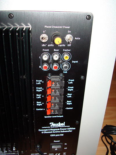

mir ist mein Subwoofer von meiner Teufel Concept E Magnum 5.1 Anlage kaputt gegangen, diese ich an meinen Computer angeschlossen habe. Für mich war es nur eine Frage der Zeit bis das passiert, aber jetzt ist die Frage welchen Subwoofer als Ersatz?
Ich würde gerne übergangsmäßig noch die Satelliten Lautsprecher und den Center Speaker von Teufel benutzen. Und mit der Zeit auf zb. Adam A3X oder Nubert nuBox WS-103 wechseln. Sind von mir jetzt nur mal Beispiele die ich mir genauer angeschaut habe. Was mich am meisten interessiert ist, wie kann ich meine Satelliten und den Center Speaker an zb. einen Nubert nuBox AW-443 anschließen?
Hier mal ein Bild welche Anschlüsse am Subwoofer vorhanden waren.
Gar nicht.
Die Lautsprecher brauchen einen Verstärker.
Eine reine richtige 5.1 Endstufe sprengt sicher das Budget.
Der einfachste Weg ist ein AV Receiver.
a) etwas älteres gebrauchtes mit analogem 5.1 Eingang
b) was neues (haben keine analogen 5.1 Eingänge mehr in unterem Preissegment) mit HDMI. PC via HDMI an den AVR. Der übernimmt den Ton und schickt sie zu den Boxen. Via HDMI OUT an den Bildschirm, wenn er HDMI hat. HDMI-DVI Adapter könnte funktionieren, würde ich aber nicht garantieren.
Auf SPDIF (gleich kommen Empfehlungen dafür) würde ich verzichten wegen Delays und Kompatibilitätsproblemen, Kompression, Dolby Live, DTS Connect und solche Spielchen.
Langfristig in die Zukunft geblickt und qualitativ gesehen wäre ein AVR via HDMI die sinnvollste und beste Lösung.
