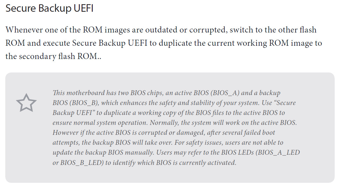

a) Gibt ja zwei BIOS, das aktive und das Backup. Diese haben beide LEDs, so angeschrieben zumindest, die anzeigen sollen welches aktiv ist. Sollten diese auch wirklich leuchten? Tun sie hier nämlich nicht.
b) Gibt es genauere Angaben zum BIOS backup. Handbuch ist sehr dünn. BIOS B (das "backup") soll irgendwie automatisch aktiviert werden, wenn BIOS A (das "aktive") lange genug nicht funktioniert. Worauf man dann die Möglichkeit erhält, wieder ins BIOS (eben B) zu kommen, und das auf A rüber zu restoren. Ist das alles? Hat man keinerlei eigene Handlungsmöglichkeiten?

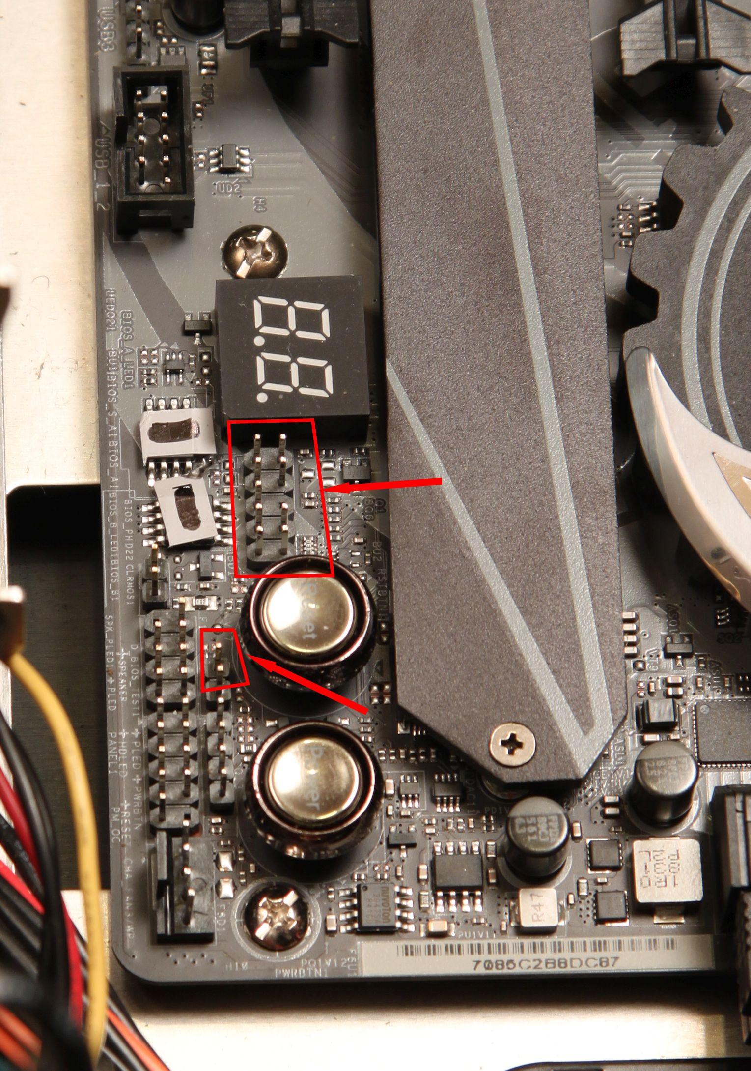

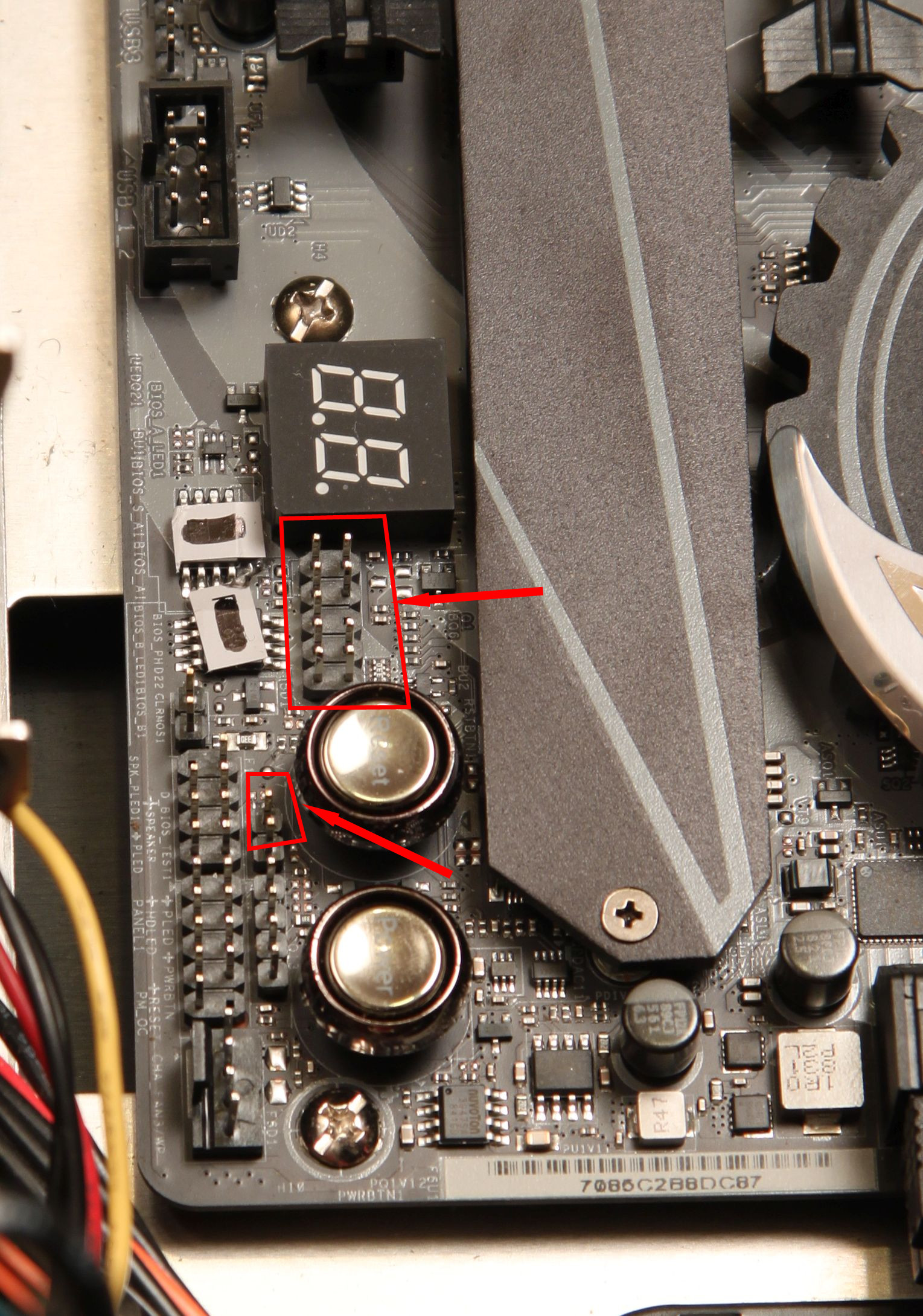

c) Es gibt auf dem MB pins, die nicht im Handbuch verzeichnet sind. 1x 2pin, 1x 9pin. Das Taichi Z390 hat das gleiche, auch dort im Handbuch nicht erklärt. Weiss jemand was dazu, wozu es dient? Siehe Bild.

a) gem. dem Link oben, danke, hat dieses MB keine solche LEDs, wird wohl so sein. Handbuch sagt jedoch was anderes, auch in der "Übersicht" sind sie eingezeichnet und angeschrieben, siehe b).

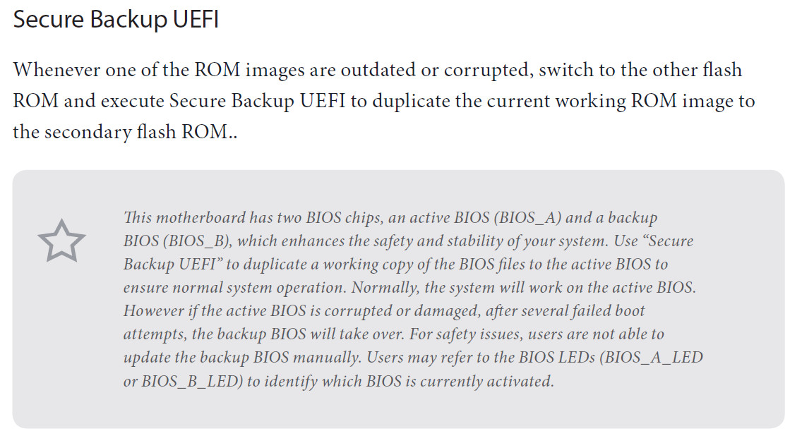

b) Die Angaben im Handbuch halte ich für eher holprig und nicht so ganz glasklar, siehe Bild

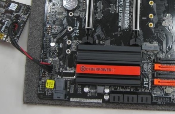

Zu c), es handelt sich doch wie vermutet um ein Set für BIOS "Operationen". Das Taichi Z270 hat denselben Set an im Handbuch nicht dokumentierten Pins, siehe hier: https://imagescdn.tweaktown.com/content/8/3/8333_15_asrock-z270-taichi-motherboard-review_full.jpg
Dieser Thread, mit noch mehr Mainboards die diese 2 Pin-Sets haben. gibt einige Hinweise: http://forum.asrock.com/forum_posts...270-supercarrier-09-d0-cant-go-to-backup-bios
Scheint sich wieder mal um ein Fall künstlich kastrierter Hardware zu handeln ... :rolleyes:
