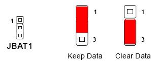

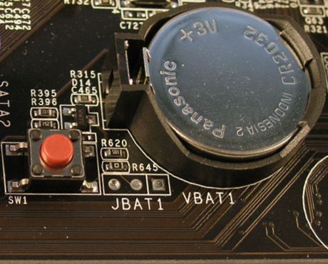

Rechner öffnen und mit Hilfe des Handbuchs den Jumper JBAT1 oder den Schalter SW1suchen. Er befindet sich meistens in der Nähe der Batterie.
Der Jumper JBAT1 steckt auf 1-2 -> Daten erhalten (Keep Data)
Den Jumper JBAT1 auf 2-3 umstecken -> Daten löschen (Clear Data)
Ca. 20 Sekunden warten.
Den Jumper JBAT1 auf 1-2 zurückstecken -> Daten erhalten (Keep Data)
Oder, wenn vorhanden, den Schalter SW1 mehrere Sekunden gedrückt halten
