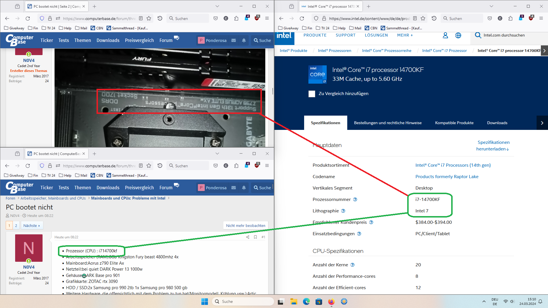

da bist Du leider auf dem Holzweg.Ponderosa schrieb:Bist du sicher, dass du einen Intel I7 14700kf installiert hast?
Denn dann würden Intel I7 14700kf 14th Gen, und dein Motherboard Aorus z790 Elite Ax 13th Gen, nicht zusammen passen.
Daher konnte wahrscheinlich der andere auch nicht passen.
Laut Gigabyte unterstützt sein Mainboard Intel 14.Gen, 13.Gen und 12.Gen.
Den i7-14700Kf unterstützt es seit UEFI-Version FG. Er hat sogar "FH" installiert.
Somit nicht das Problem.

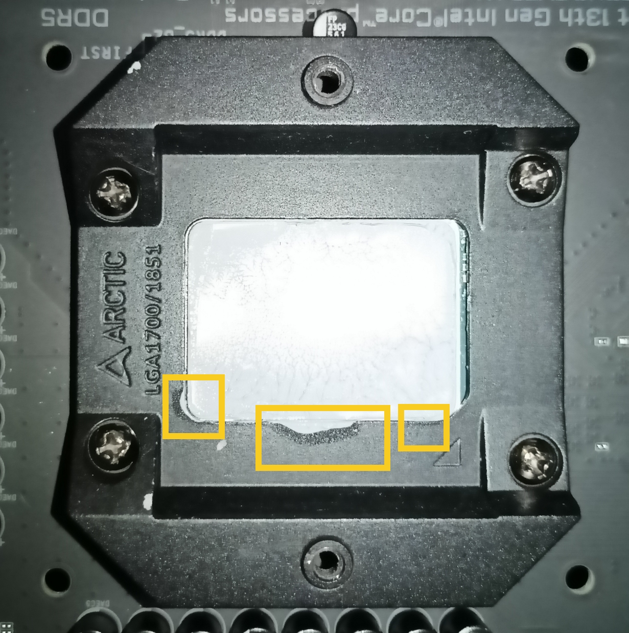

Wenn das gelbe nicht die Mäuse waren, dann ist da etwas ausgebrochen.N0V4 schrieb:Wie kommst du auf raus gebrochene Stücke?
Die Rahmenschrauben sehen auch ziemlich ramponiert aus und Kratzer gibt es da auch.

Sieht nach Paste aus.

Die rauen Stücke sehen gar nicht nach Paste ausGelöschter_User schrieb:nach Paste aus.

Naja, frische Paste, je nach Hersteller, ist doch manchmal leicht ölig. Wie soll ich es besser beschreiben. Die dunklen Flecken außenrum.

Sieht nach ner Säure oder Lauge aus, die da gewirkt hat. Vielleicht aber auch nur extreme Hitze.wuselsurfer schrieb:gar nicht nach Paste aus

Ganz bestimmt........nicht. Wenn du mir erzählen willst,das die markieren Stellen von @wuselsurfer keine Ausbruchstellen sind, es sich stattdessen um Wärmeleitpaste handelt, kann ich nur noch mit dem Kopf schütteln.N0V4 schrieb:da ist nichts raus gebrochen.
Dann leidet dein Contact Frame anscheinend unter Karies, denn original sieht das so aus.

Dann halt weggeätzt oder abgeplatzt.N0V4 schrieb:da ist nichts raus gebrochen.
In 60cm Entfernung sehe ich noch krachscharf und der Rahmen auf dem Bild ist arg beschädigt.
Der Rest des Rahmens hat auch Beschädigungen.
Vor Wärmeleitpastengeschmiere sage ich mal nichts.

Dann muß das ja so sein.N0V4 schrieb:... und weiß dass es Paste war.
