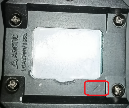

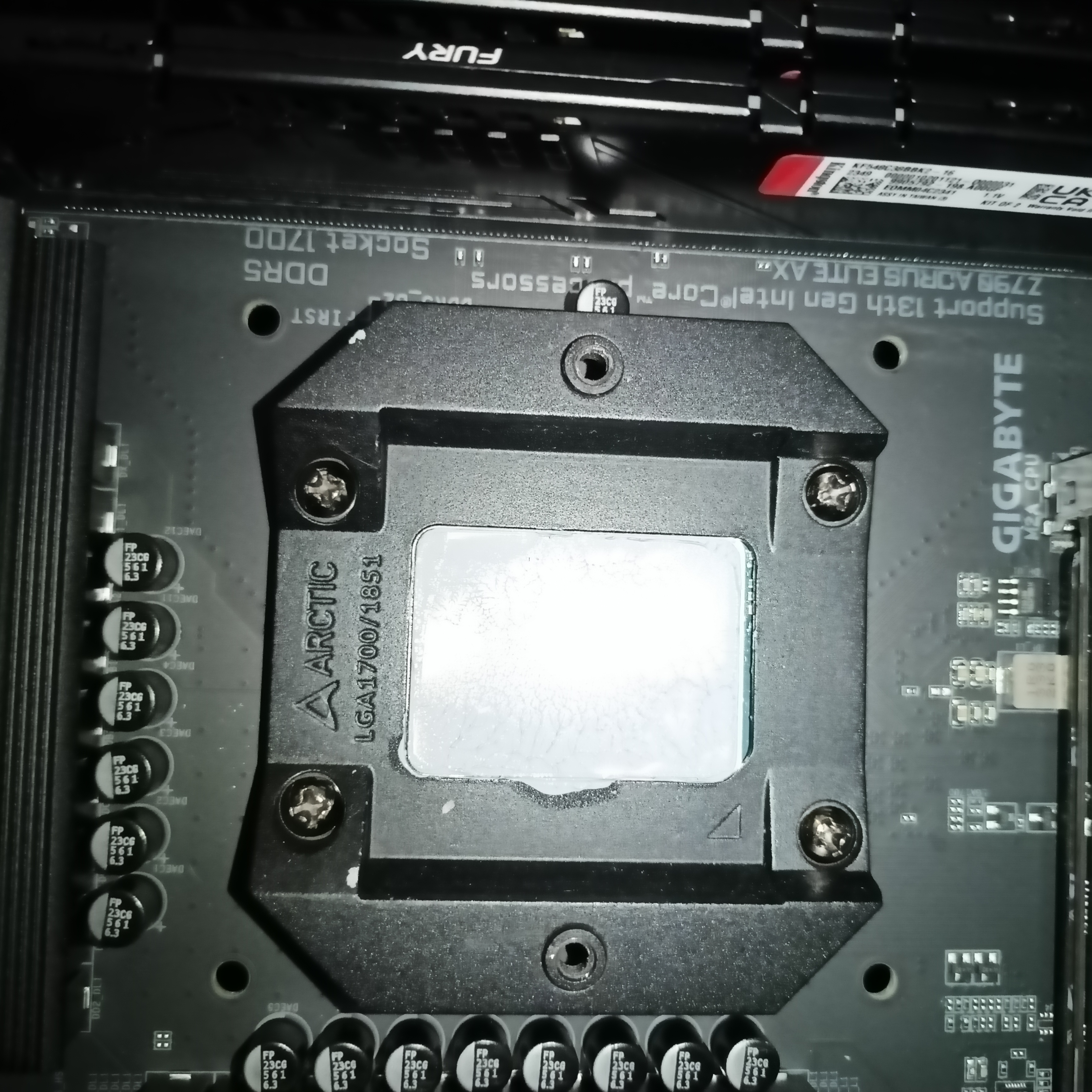

Wie man hier auf dem Bild vielleicht Sehen kann muss der Rahmen eigentlich weiter nach links das geht aber aufgrund der Löcher nicht

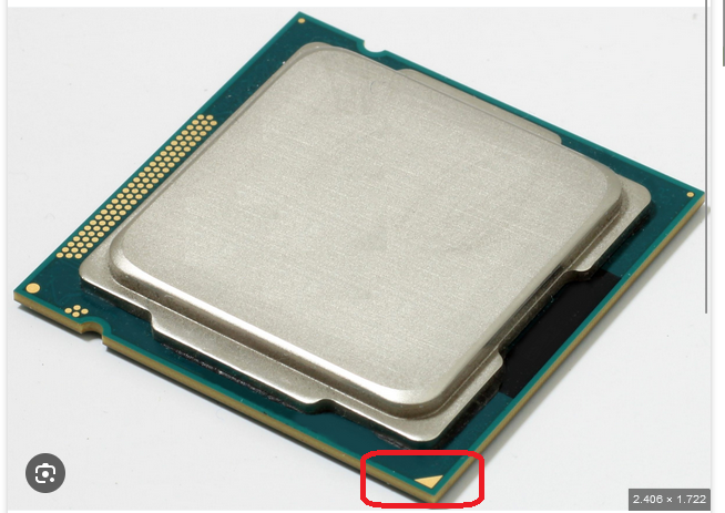

Auf dem Motherboard, der CPU sowie auf dem Frame, sind diese kleinen Dreiecke.
Auf MB und CPU müssen sie ja korrekt sitzen, sonst funktioniert ein PC nicht.
Hast du das Frame auch entsprechend installiert?

Ja darauf hab ich geachtet

Ich vermute das er schlicht und einfach gar nicht richtig passt denn 12 Gen und 13 und 14 Gen sind nicht genau gleich habe mir jetzt einen Kontakt frame von Thermal Grizzly bestellt und eine h170 dann werde ich weiter sehen bzw die Arctic liquid freezer 3 zurück schicken.
Vielleicht ist auch einfach die Verarbeitungs Qualität nicht so gut und es wurde zu ungenau gefräst .
