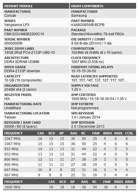

Habe den Speicher mit Thaiphoon ausgelesen. Danach sollen es B-Dies sein.

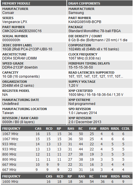

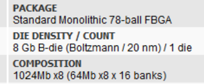

"Boltzmann" ist mir übrigens noch nie im taiphoon aufgefallen. Steht auch in der HWLuxx Liste nicht drinn.
811701
Wer weiss was Corsair da verbastelt hat.

Das mit dem Boltzmann Eintrag finde ich auch sehr irritierend. @RYZ3N @cm87 @Reous @ZeroCoolRiddler @Verangry @Stuxi Schon mal über den Weg gelaufen?
Anyway, ich glaube eher darann, das Samsung B Dies die das Binning nicht überstanden haben auf solchen Modulen verbastelt werden. Corsair verbaut eh was sie gerade auf Halde haben.
