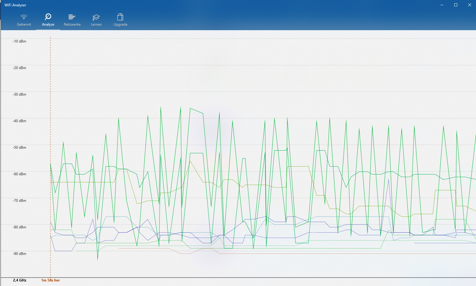

Nach genauerem Blick auf den Wifi analyzer fällt mir auf, dass das Signal im Sekundentakt zwischen 75 db und 38 db hin und her springt. Die Ursache dafür erschließt sich mir nicht. Die restlichen Netzwerke der Nachbarn ändern sich im Bereich von 5 db.
Ein Blick auf das Mobiltelefon (Huawei P30 Pro)...mein Wlan Signal ist stabil bei 50 db.
Schau mal im WIFI Analyzer wie die 2,4 GHz Kanäle belegt sind.

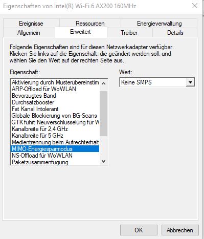

Was du noch machen kannst sind im Treiber des WLAN Chips den MIMO Energiesparmodus zu deaktivieren da dieser auch mit einigen Routern Probleme verursachen kann.

Sowohl diverse Kanalwechsel als auch die Deaktivierung von MIMO brachten keine Verbesserung. Was ich extrem seltsam finde ist, dass die Signalstärke ständig von schlecht auf sehr gut springt. Die restlichen Wlan Signale der Nachbarn aber vollkommen stabil erscheinen. Ich glaube da liegt irgendwie das Problem, ich kann aber nicht wirklich feststellen woran es liegt.

Treiber Update auf 22.0.0.6 brachte keine Veränderung. Aufgefallen ist mir, dass ich bei Kanal 7 die selben Signalschwankungen mit einer Fritzbox 7530 GY eines Nachbarn feststellen kann. Die restlichen Signale bleiben stabil. Ich glaube es liegt wohl in irgendeiner Form am Router in Kombination mit dem Intel Wifi Adapter...

Wie stabil ist das Signal ohne Antenne?
Interessanterweise -85 bis -90 db konstant ohne größere Spikes. Also doch die Antenne...Man stelle sich jemanden vor der mit zusammengekniffenen Augen auf den Wifi Analyzer starrt.
