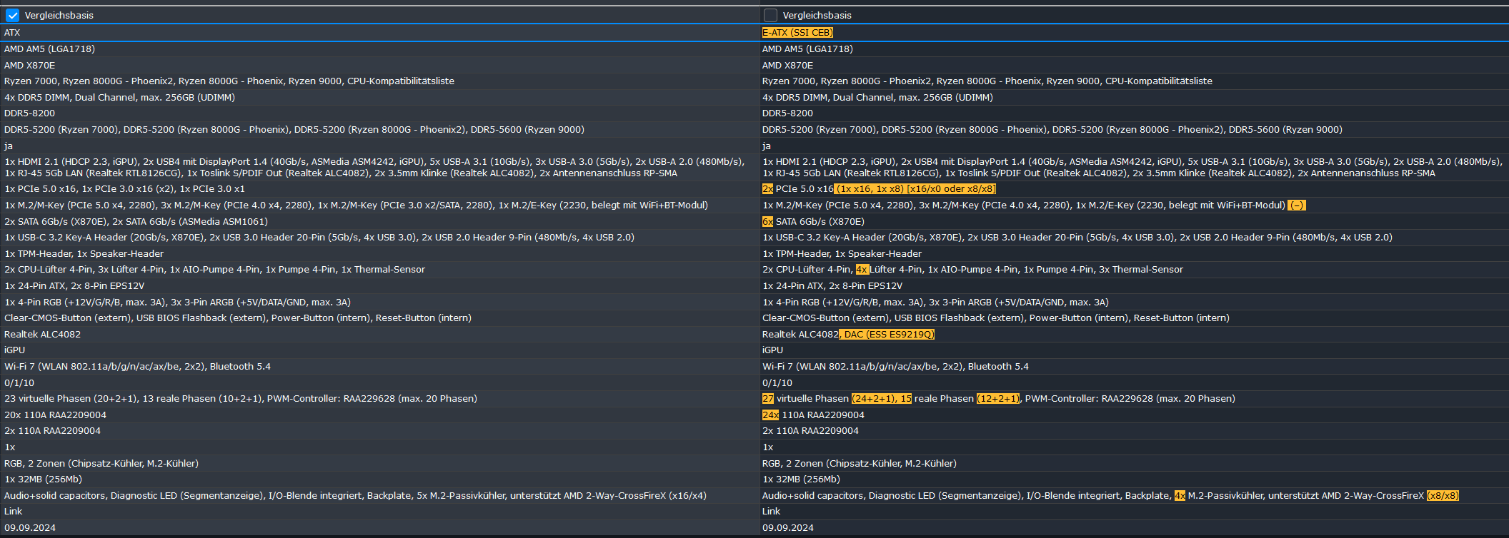

Laut Geizhals wären das die Unterschiede wenn die Angaben dort stimmen:
Das Taichi hat 2x PCIe 5.0 x16 was aber eh nicht relevant ist da so bald man eine GPU verwendet und in dem 2. Slot was anderes reinsteckt beide nur noch mit x8 laufen. Beim Audio hat das Taichi noch so einen DAC wozu der auch immer gut sein soll. Paar SATA mehr was ich auch nicht brauche, da seit Jahren kein SATA mehr im Einsatz. Das einzig relevante wäre, dass das Taichi 1 Fan mehr hat. Da ich doch 8 Lüfter im Einsatz habe, ist das schon relevant, auch wenn man pro Fan meist eh bis zu 3 Lüfter anstecken kann. Bei den Phasen hat das Taichi 27 und das Nova 24, was auch keine Relevanz haben sollte. Jede aktuelle CPU als auch kommende werden mit beiden super laufen.

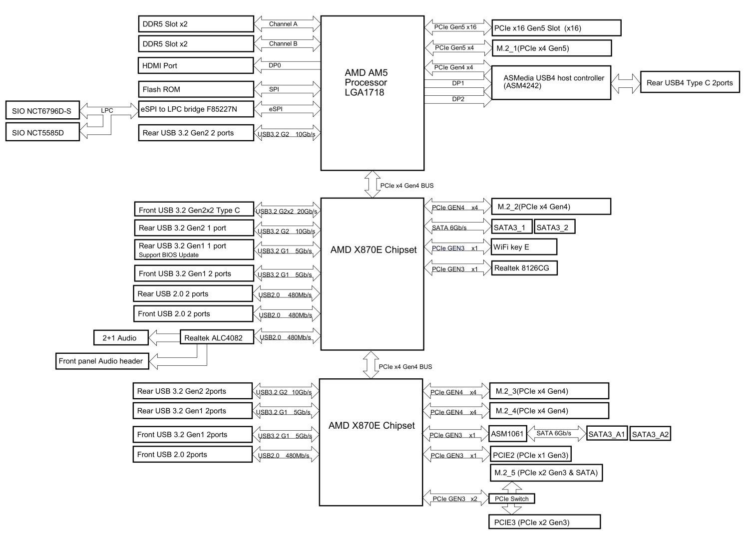

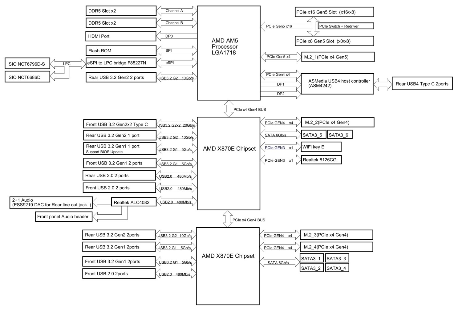

Das Taichi macht vor allem Sinn wenn du nen 2. X16 Slot brauchst... Bei beiden sind die PCIe M.2 SSDs an der CPU also da voller Speed. Alle weiteren hängen, bei beiden am PCIe 4.0 X4 BUS. Da wäre interessant zu wissen wie sich der verhält wenn der voll ausgelastet wird.
Edit: Beim Nova hängt ein weiterer M.2 Slot auf einer PCIe 3.0 x2 Lane, daher hat das 1 Platz mehr

2. x16 macht keinen Sinn da dieser dann mit x8 läuft wie auch der erste sobald beide bestückt sind.

Beim Nova kann ich sogar noch eine 5. M2 nutzen wenn auch nur mit pcie 3 aber das ist immer noch schnell genug , da wäre das Sharing dann mit dem 3. Slot aber.
Brauchst du diesen PCIe Slot überhaupt? Übrigens ist der nicht nur mit PCIe 3.0 angebunden sondern hat auch noch nur 2 Lanes.

Ich persönlich finde den Aufpreis für den zweiten PCIe 5.0 x16 Slot sogar gerechtfertigt. Aber ich kann mit dem auch was anfangen, die meisten anderen nicht.
Wie gesagt der läuft dann aber mit x8 wenn im ersten eine GPU zB drin steckt oder sehe ich da jetzt was falsch? Wenn beide mit vollen x16 laufen und man alle 4 M2 nutzen kann dann wäre der Aufpreis natürlich gerechtfertigt und würde dann doch das Taichi nehmen.
