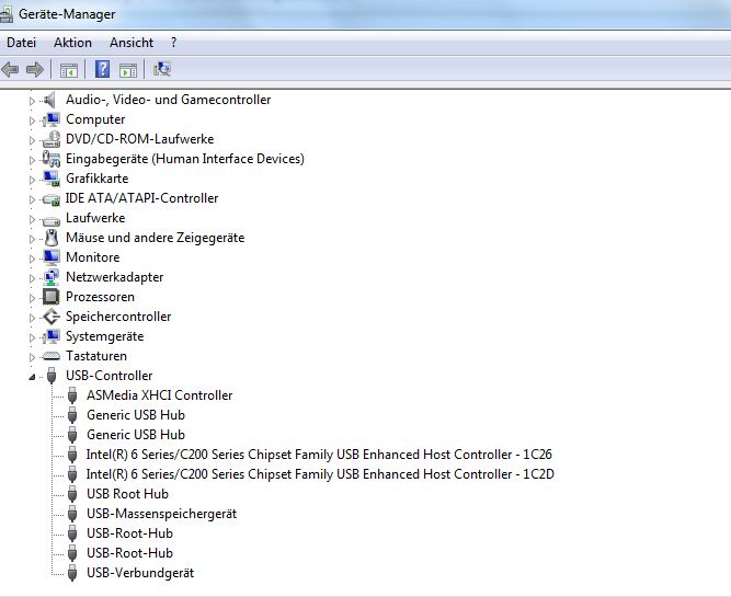

Hallo!
Habe selbes Board der USB3 Controller ist allerdings von ASMedia nicht von Etron.
Bios habe ich das neuste 2.30.
USB 3.0 - 2 x USB 3.0 ports by ASMedia ASM1042, support USB 1.0/2.0/3.0 up to 5Gb/s
Hast du die richtigen Treiber installiert?
Gruss ST
