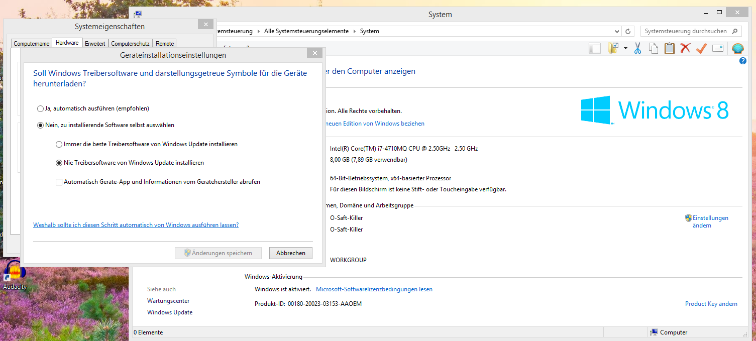

Auf nein stellen damit der dir nicht durchgehend nen Treiber von alleine draufhaut.
Ansonsten wie gesagt IGPU im Gerätemanager deaktivieren wenn es alles nichts bringt.
DDU habe ich schon laufen lassen.
Die automatische Treiberinstallation steht auch auf nein, das Gerät wird trotzdem immer wieder installiert.
