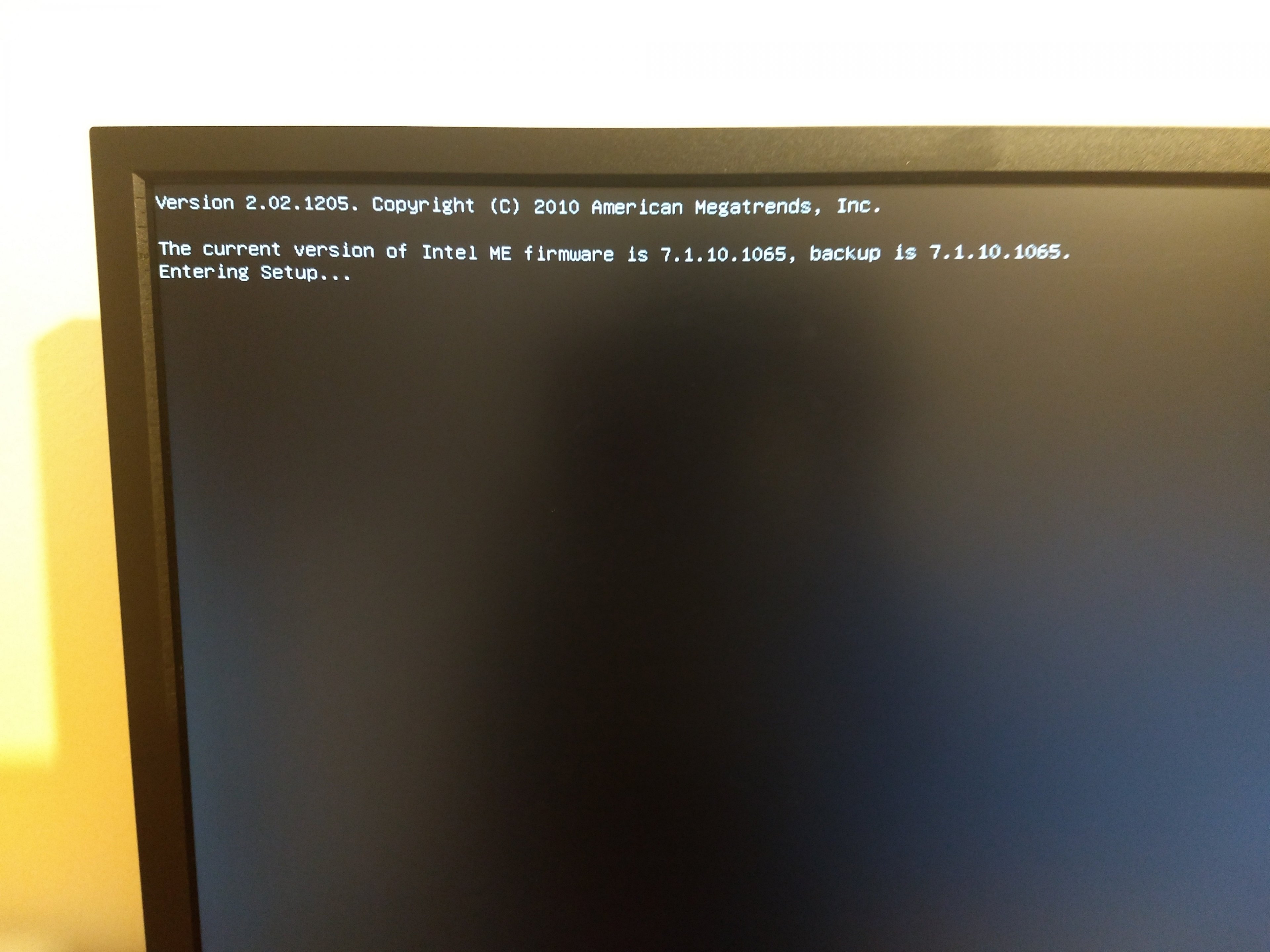

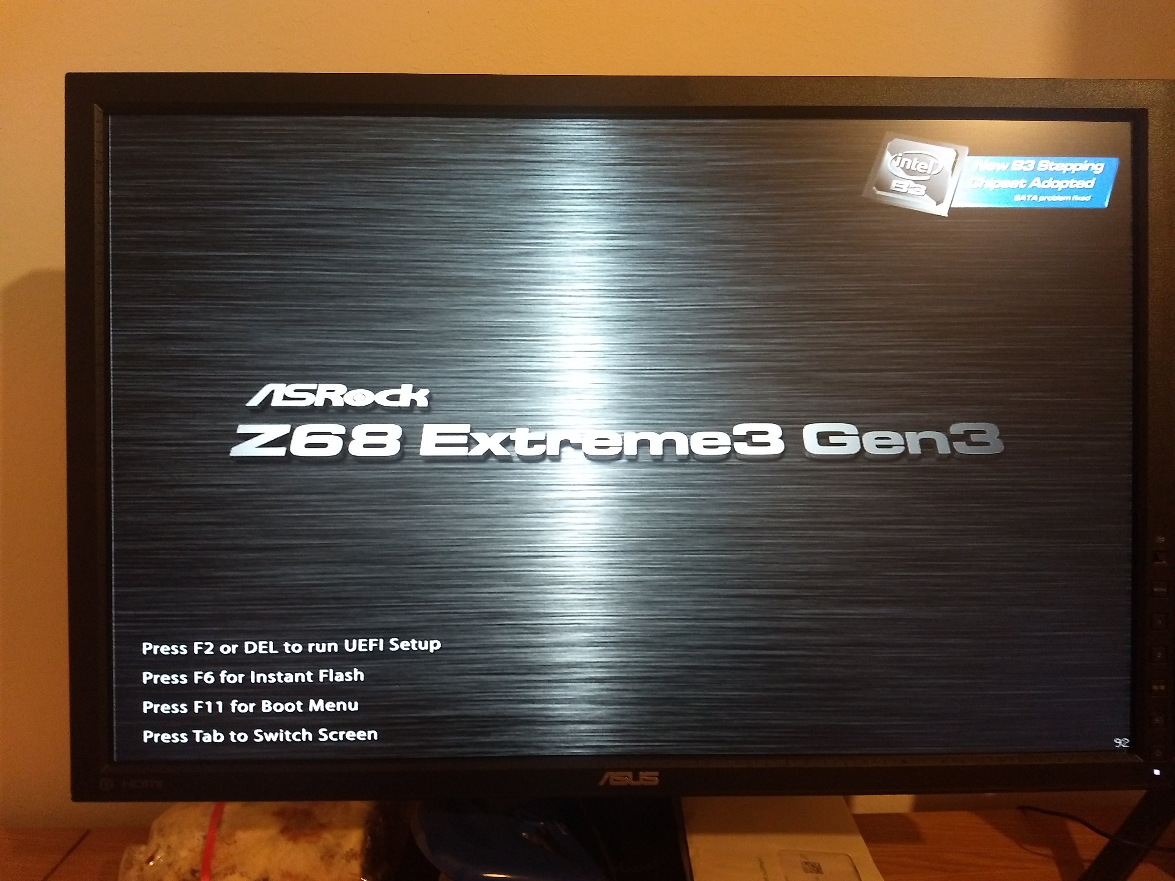

seit gestern fährt mein PC nicht mehr hoch. Er bleibt beim Start des Mainboard hängen (siehe Anhang) Ein CMOS Reset brachte auch keine Verbesserung. Weiterhin ist auch der Zugriff auf das UEFI Setup ist auch nicht möglich, sodass ich aktuell nicht weiss, wie ich den Rechner wieder zum Laufen bekomme. Über Lösungsvorschläge wäre ich sehr dankbar. Andernfalls muss ich mir ein neues Mainboard kaufen. Gibt es diese Socket 1155 überhaupt noch?
Danke und Gruß
Jan

Zum Ausprobieren: Einfach mal die BIOS-Batterie erneuern. Bei meinem Asrock H77 Pro4/MVP hat das genau
diese Art von Bootproblemen auf einen Schlag behoben.

im Grunde hat er das mit dem CMOS Reset ja schon gemacht.
@TE mal alles vom Board abstecken was nicht benötigt wird, (also USB, Laufwerke/HDDs/SSDs, Front Audio) nur einen RAM Riegel testen.
wenn deine CPU ne Grafikeinheit besitzt und das Board Grafikausgänge hat, dann auch die Grafikkarte ausbauen und gucken ob es geht

Hmm, BIOS Baterie kann sein, aber dann startet es eher gar nicht. Schließe doch mal einen Speaker an das board an und hör mal, was der von sich gibt (die gute alten POST-Codes).

Total verrrückt, es lag an der Tastatur. Sobald diese entfernt wird, läuft der Rechner. Jetzt habe ich mir noch fix eine billige Tastatur gekauft und es geht wieder. Nur schade, dass meine geliebte sidewinder x4 jetzt hier rumliegt.
