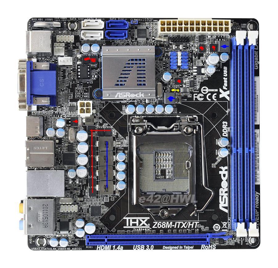

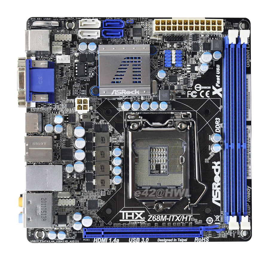

Hallo liebe Community,
da ich von der Elektronik auf MoBos nicht sehr viel weiß, will ich hiermit fragen, ob wirklich alle meine rot markierten Bauteile SpaWas sind.
Sind die gelben ebenfalls SpaWas? Diese kommen mir sehr winzig vor, sehen aber bautechnisch wie die anderen aus.
Die blauen sind ja Widerstände, nehme ich an.
Weiß vielleicht jemand sogar derart viel, dass er mir sagen könnte, welches der PWN Steuerchip für die Spannungssteuerung ist.
Mir ist klar, dass die SpaWas und Widerstände nebender CPU am meisten leisten müssen. Wie sieht es da mit den anderen SpaWas aus (z. B. insbesondere die der NB) ?
Die Sache ist die: ich habe vor stärkere Übertaktungen in meinem Mini-ITX System vorzunehmen und werde mir Kühler zurecht basteln (mit Wärmeleitpads versehen). Ich will das Risiko verkleinern, damit das Board nicht gleich abraucht.
Die CPU wird sonst weiterhin @Standard verwendet.
Ich mache dies nicht, weil ich sinnlos rumprimen will, sondern, weil ich die Grenze der CPU bei Standardvoltage (bzw. kleiner Erhöhung) gerne ausloten würde.
Ich will hier keine Diskussion über Sinn und Zweck diskutieren. Bitte.
Danke schon einmal für eure Antworten. :)
Gruß und ein schönes Wochenende.

Sorry aber was sollen SPAWAs sein?
Spannungswandler bzw. MOSFETs. Die Bauteile, die die 12V Spannungen auf die für die CPU vorgesehene Spannung "schalten". Gruß
Spannungswandler ^^
SpaWa=SpannungsWandler
Leute, es ist jetzt gut. Ich werde nie wieder etwas abkürzen.^^

Was dein Stromproblem angeht so brauchst du eine stabile Stromquelle die unter Last nicht zusammenbricht und zum andern bist du abhängig von den verbauten Komponenten beim SPAWA, wenn hier nur ein Teil die Belastung nicht standhält fliegt ein Sicherungsbauteil raus.
Ich denke eher das du Wert auf einen Dauerbetrieb legst und somit würde sich deine CPU wohl schon vorher auflösen wenn Sie es nicht kann, sollte diese laufen so kann dir dann beim Dauerbetrieb die SPAWA um die Ohren fliegen da Sie zu sehr im LAST bereich gefahren wird.
Hier heisst es nur TRY and ERROR.
