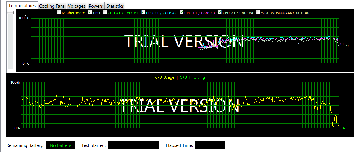

Hier mal ein Battlefield 3 - Mitschnitt der Temps und CPU-Usage von mir @4.4GHz
