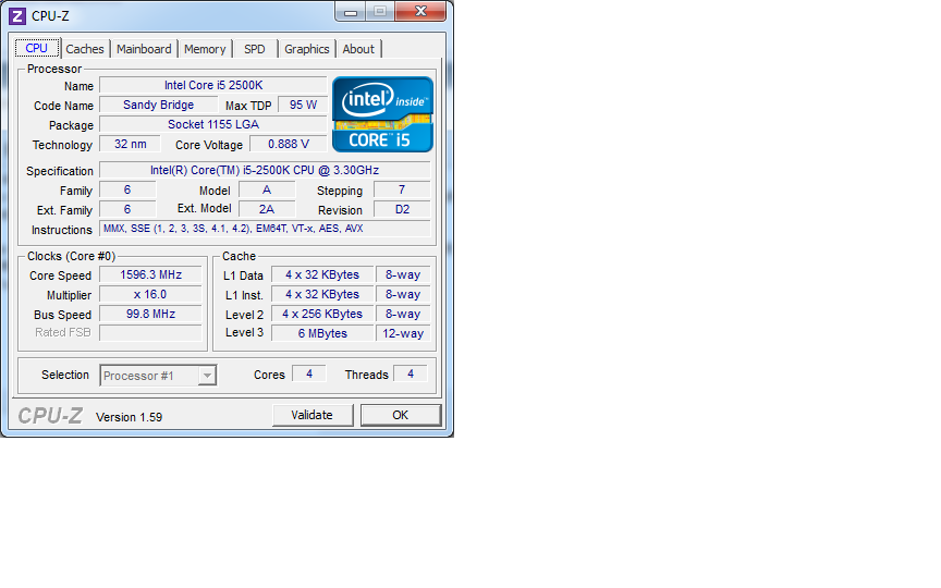

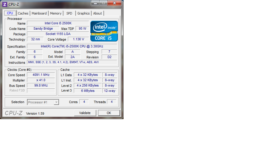

Nur geht es da 2 stufen 50 und 100 alles andere geht dann ins plus. also tiefer als die 2 sachen gibt es da nicht, und ich hab auch gerade gesehen habe die version 1.00 drauf.
Ja und habe dort wo du es rot markiert hast auf -50 gestellt und die cpu läuft auf voll last 1,136 Volt bei knap 4000Mhz.
Und normal unter 1500-1600Mhz bei 0.888 Volt, siehe bilder. ja und ist der wert jetzt okay oder kann man da nochwas machen an der vcore? weil niedriger kann ich nicht dann kommt der schritt -100 und das wird so viel sein denk ich.
