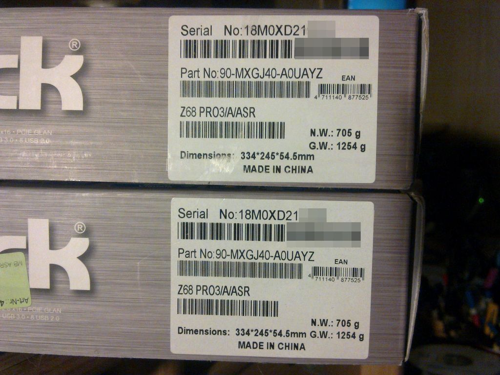

Ich habe hier 2 (mMn) identische Mainboards Asrock Z68 Pro3 (siehe Anhang). Eines davon hat leider ein zerschossenes BIOS. Nach vile Recherche habe ich mich entschlossen, die Chips zu tauschen und den defekten zu Flashen. Also funktionierendes MB starten mit bootable USB-Stick in den DOS Mode, dann funktionierenden BIOS-Chip entnehmen, den defekten einsetzen und mit dem einfachen Befehl Z68pro3.exe (aktuellstes DOS BIOS-Update) das BIOS flashen. Nach einer kurzen Gedankenpause kommt dann jene ominöse Fehlermeldung
"Rom file ROMID is not compatible with existing BIOS ROMID".

Sicher das du das richtige File hast? Gibt nämlich noch das Pro3 Gen3!

Sehr sicher. Man braucht nur mal die PartNo googeln (siehe Foto im Anhang). Und das Gen3 hat n schwarzes Layout während beim Pro3 viel Blau dabei ist.
