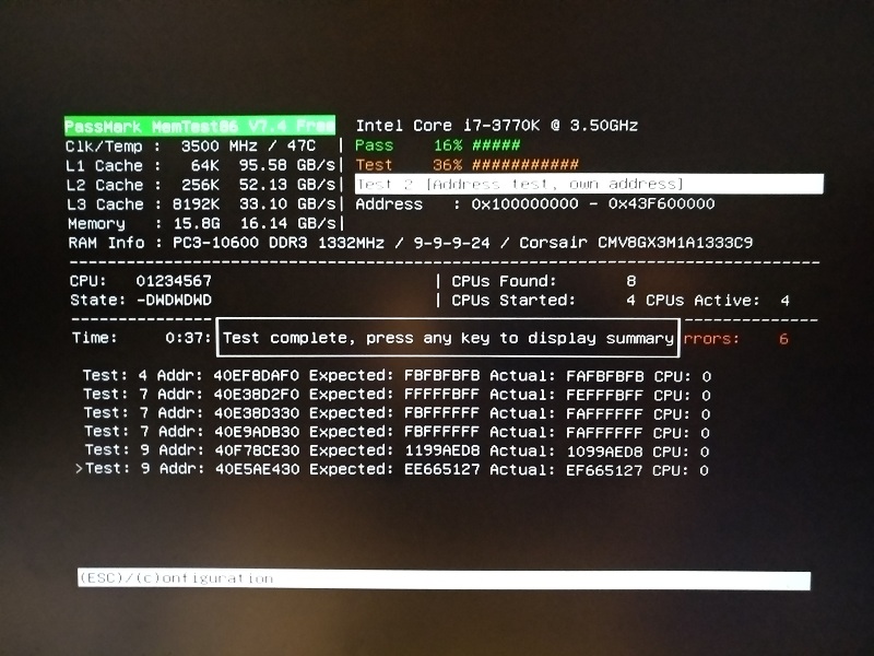

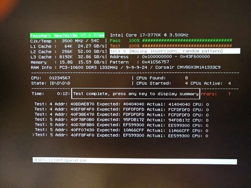

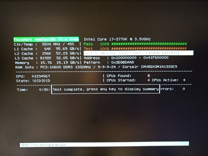

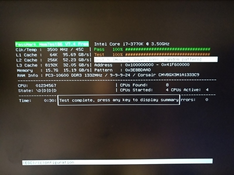

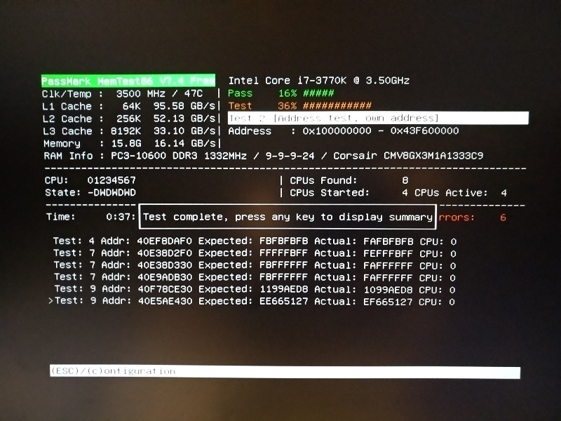

Natürlich habe ich an den RAM gedacht und diesen mit MemTest86 7.4 über USB-Stick getestet. Der gab mir einige Fehler aus. Das merkwürdige war, bei jedem Test waren vollkommen andere Speicherzellen betroffen, nie wurde dieselbe Speicherzelle zweimal gemeldet (sehe Anhang). Um es besser nachzuvollziehen, habe ich alles Mögliche vom Mainboard abgekoppelt und das minimalste System gestartet: Mainboard, CPU, RAM, Tastatur und Monitor am Mainboard. Jetzt meldete MemTest86 keinen einzigen Fehler. Ich habe die Tests mehrmals wiederholt, in mehreren Durchgängen. Dazwischen habe ich den Rechner abgeschaltet und sogar den Stecker gezogen. Kein einziger Fehler. Auch beim Ankoppeln aller Festplatten und USB-Geräte blieb es so. Alles was noch nicht dran war, waren die PCI-Karten.
Hier fängt das Problem an. Ich habe 3 PCI Karten: Grafikkarte, Soundkarte und SATA-Controller. Wenn ich irgendeine davon in das Mainboard stecke und MemTest86 ausführe, meldet das Programm Fehler. Dabei spielt es keine Rolle welche PCI-Karte, wie viele davon oder welcher passender Steckplatz. Ich glaube, ich habe alle Kombinationen ausprobiert. Wenn eine PCI-Karte drin ist, meldet MemTest86 Fehler.

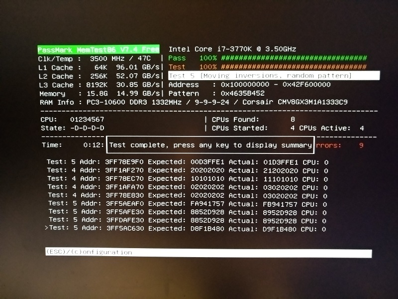

Ich habe das Mainboard auf mögliche Beschädigungen untersucht. Optisch ist nichts zu entdecken, auch lagen keine abgebrochenen Teile herum. Ich hatte das BIOS 2.90P von 2017 drauf, habe es auf 2.90 von 2013 runtergesetzt. Das selber Problem, nur war jetzt ein anderer Speicherbereich betroffen. Bei 2.90P fingen die problematischen Speicherzellen mit "3F" an, mit 2.90 fangen sie mit "40" an. Weiterhin ist allen Fehlermeldungen gemeinsam, dass der geschriebene und gelesene Wert sich an zweiter Stelle von Links unterscheidet, und zwar nur um ein Bit (sehe Anhang). Weiterhin werden alle Fehlermeldungen von Kern 0 verursacht, obwohl alle Kerne im Einsatz sind. Aber ohne die PCI-Karten läuft jeder Test ohne Probleme durch.

So, habe die letzte Woche experimentiert. Ich habe die Fehlerquelle gefunden (es ist nicht das Mainboard) und kann diese inzwischen auch umgehen, so dass der Speicher keine Fehler mehr erzeugt. Der Grund ist ein RAM-Riegel, aber kaputt ist der auch nicht. Es ist kompliziert. Alles der Reihe nach.
Der Computer hatte wieder die vollständige Ausstattung, d.h. alle PCI*-Karten waren drin. Ich habe viel mit MemTest getestet und den Fehlerbereich im Speicher isoliert. Der gesamte testbare Speicher (16GB) laut MemTest ist von 0x000000000 bis 0x43F600000, der fehlerhafte Bereich liegt in 0x400000000 bis 0x410000000. Die anderen Bereiche konnte ich nach mehreren Testsreihen ausschließen. Nach MemTest liegt der fehlerhafte Bereich übrigens im "freiem Speicher". Auf diesen Bereich habe ich dann intensive Tests laufen lassen, in der Hoffnung, dass sich was ändert. Ist nicht passiert. Ich habe mich gewundert, wieso nur der erste Kern (Core 0) des Prozessors die Fehler verursachte. Also habe ich in MemTest nur einen Kern eingestellt. Es lief fehlerfrei durch, mehrmals. Danach habe ich alle Kerne, auch Core 0, einzeln durchgetestet, auf den gesamten testbaren Speicher. Kein einziger Fehler! Als nächstes habe ich im BIOS den PC auf einen Kern gestellt und einen Tag mit dem Computer so gearbeitet. Natürlich merkt man, wenn da nur ein Kern läuft und manche Programme starten erst gar nicht. Aber ich hatte keine Abstürze und keine Fehlermeldungen. Normallerweise merke ich sowas schnell, da in Chrome reihenweise Tabs abstürzen.
Als nächstes habe ich zu der Kompatibilität meiner CPU und RAMs gegoogelt. Es gibt tatsächlich solche Fehler, welche sogar Intel kennt:
https://communities.intel.com/thread/30930
Der erste Post beschreibt sehr gut das Problem, welches ich habe. Wieder alle Kerne eingeschaltet und die RAM-Einstellungen im BIOS angesehen. Die habe ich nie per Hand verändert. Gewundert hat mich, dass der RAM mit 1.585v betrieben wird, "Auto" Einstellung im BIOS. Habe das auf gut Glück verändert. 1.5v oder 1.4v haben noch mehr Fehler produziert, als vorhin. Also habe ich angefangen die Zahl schrittweise zu erhöhen. Die Fehler im MemTest wurden weniger. Bei 1.800v, das maximale was mir der BIOS erlaubte, kam ich an den Punkt, wo es nur noch 0 bis 2 Fehler gab. D.h. manche Testdurchläufe von MemTest (mit mehreren Durchgängen) haben gar keinen Fehler ergeben, andere nur einen oder zwei. Damit habe ich wieder einen Tag erfolgreich gearbeitet, diesmal mit allen Kernen. Danach den BIOS wieder auf die Auto-Einstellungen gesetzt. Übrigens hatte der BIOS 2.90 von 2013 mehr Fehler produziert als 2.90P von 2017. Also habe ich weiter nur noch mit 2.90P gearbeitet.
Den ganzen letzten Sonntag habe ich damit verbracht die einzelnen RAM-Riegel zu testen. Jeder einzelne Riegel wurde in jedem Slot des Mainboards getestet, um gleich auch das Mainboard zu überprüfen. Kein einziger Fehler. Auch beide Riegel zusammen in Single-Channel haben keine Fehler produziert. Die Fehler in MemTest tauchen nur dann auf, wenn beide RAM-Riegel im Dual-Channel mit Multi-Core CPU laufen. Dabei ist es egal, welcher Riegel in welchem Slot steckt. Übrigens, laut Corsair ist jeder Riegel, der einzeln alle Tests besteht, voll funktionstüchtig und kein Reklamationsgrund.
Ich habe mir von einem Bekannten zwei RAM-Riegel mit exakt derselben Modelnummer, wie meine, ausgeliehen. Nennen wir diese B1 und B2. Nach seiner Aussage waren die kaputt. Diese habe ich auch einzeln getestet. Einer war tatsächlich kaputt. Der Computer startete und auch MemTest lief durch, zeigte aber mehrere hunderttausend Fehler an. Der zweite Riegel (B2) war fehlerfrei. Jetzt habe ich einen meiner Riegel (A1, A2) mit diesem kombiniert: A1+B2. Leider Fehlermeldungen. Anderer Riegel: A2+B2. Keine Fehler, in mehreren Durchläufen! Mit Dual-Channel und Multi-Core CPU.
Jetzt wollte ich es endgültig wissen und habe noch den Riegel A1 dazugetan: (A2+B2)+A1. A2 und B2 laufen, laut BIOS, im Dual-Channel, A1 ist das dritte Rad. Keine Fehler! Habe es die ganze Nacht lang durchtesten lassen.
