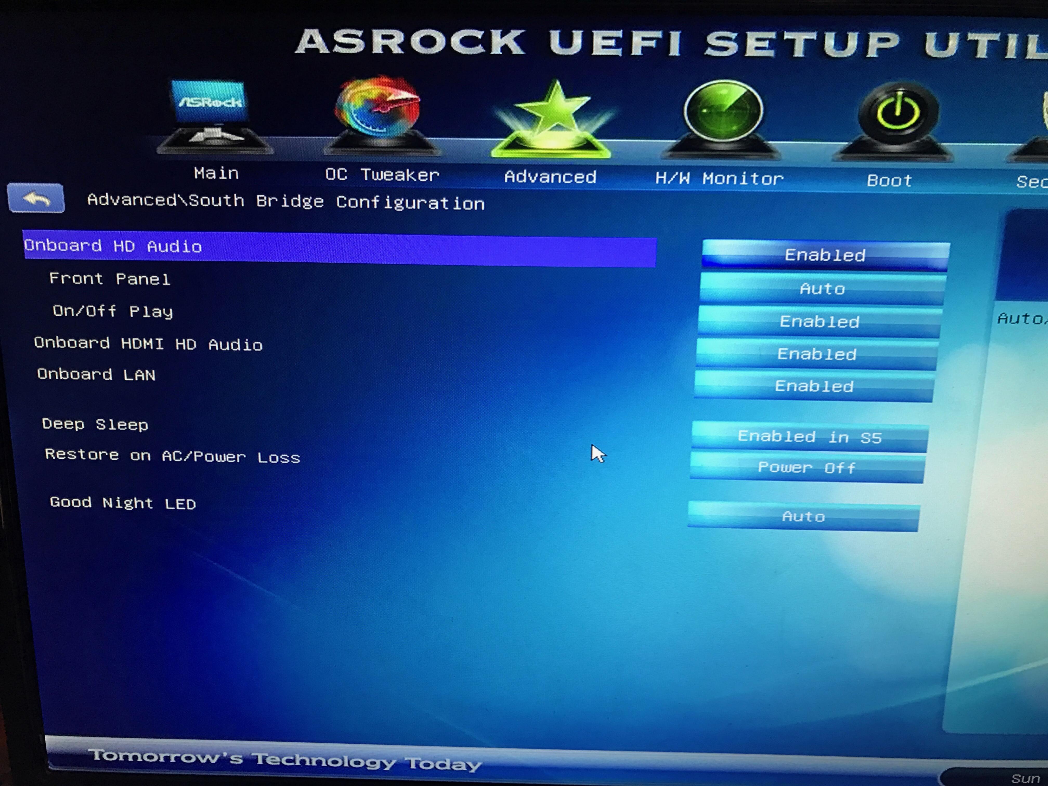

Im Bios war ich auch schon und habe den Onboard Sound von "Auto" auf "Enable" gestellt, den HD Audio Sound versucht auszuschalten. Hat alles leider nichts gebracht.

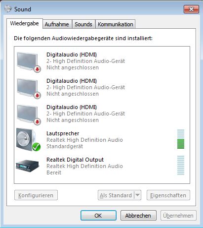

Im Gerätemanager wird mir kein Fehler angezeigt, sobald ich ein Lied abspiele habe ich unter meinen "Wiedergabegeräten" einen Sound, der wieder gegeben wird, aber keinen Sound im Headset.

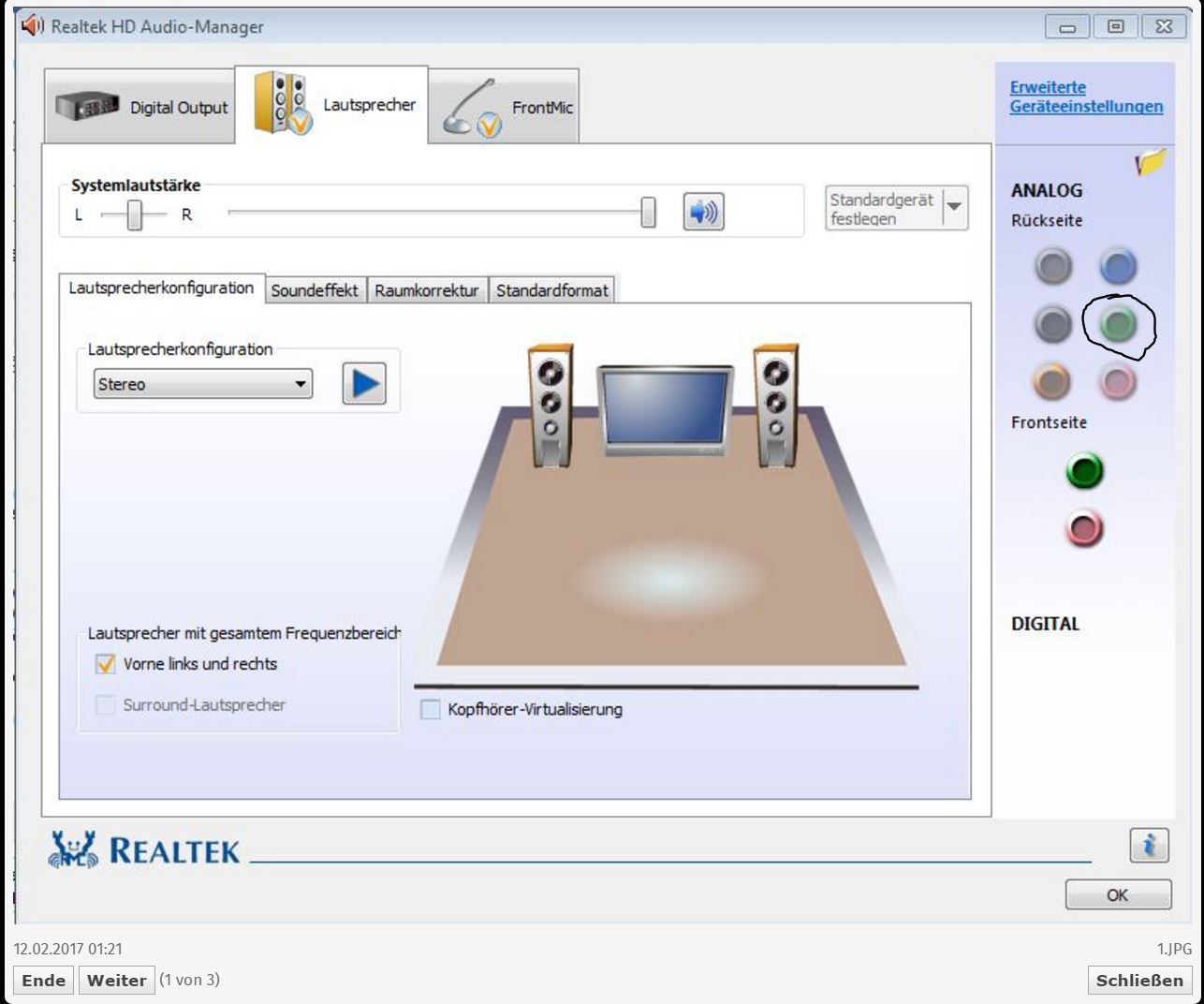

Ja, am grünen vorn und hinten. Bei beiden gab es keinen Sound. Mein Bruder hatte mir gesagt, dass er über ein USB-Headset nie Probleme hatte.

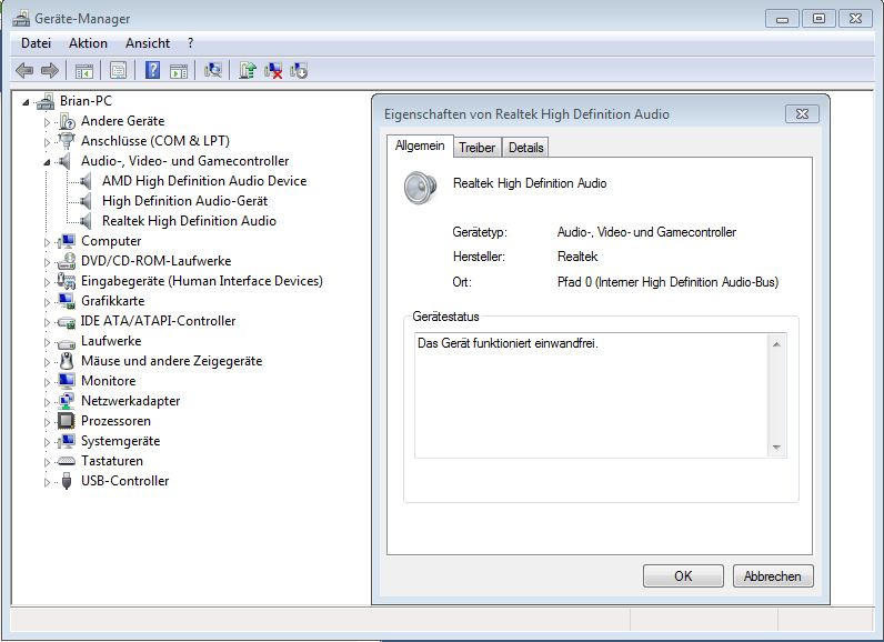

Auf Deinem letzten Screenshot, der Ausschnitt vom Gerätemanager, da gibts AMD High Definition.. ist klar, Realtek High Definition.., ist auch klar.. und der High Definition.. in der Mitte? Von was soll der sein? Ist der vielleicht "zuviel" und stört irgendwie?
Hatte den Mittleren schon deaktiviert, ohne Änderung.

Langsam bin ich echt ratlos. Habe gerade noch einmal im gerätemanager geguckt und habe folgende "Fehler":
- PCI-Kommunikationscontroller
- Videocontroller
Letzteres wird der Onboardgrafikchip sein, aber was ist das erste? Kann es damit zusammenhängen?
- nein der Pci-K.Controller wird es nicht sein - das könnte ne 2.te Firewire Schnittstelle sein.

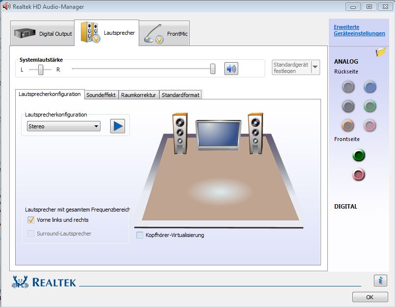

Meldet das die Realtek Software jedesmal wenn du den Klinkenstecker einsteckt ?
Wird den im Gerätemanager der Realtek Sound korrekt angezeigt bzw richtig installiert ?
Ich habe das Steelseries Siberia V2. Das funktionierte auch vor ca. 3-4 Stunden an meinem alten PC einwandfrei.
Andere Lautsprecher habe ich nicht, nur noch 2 Kopfhörer. Beide geben ebenso keinen Sound wieder.

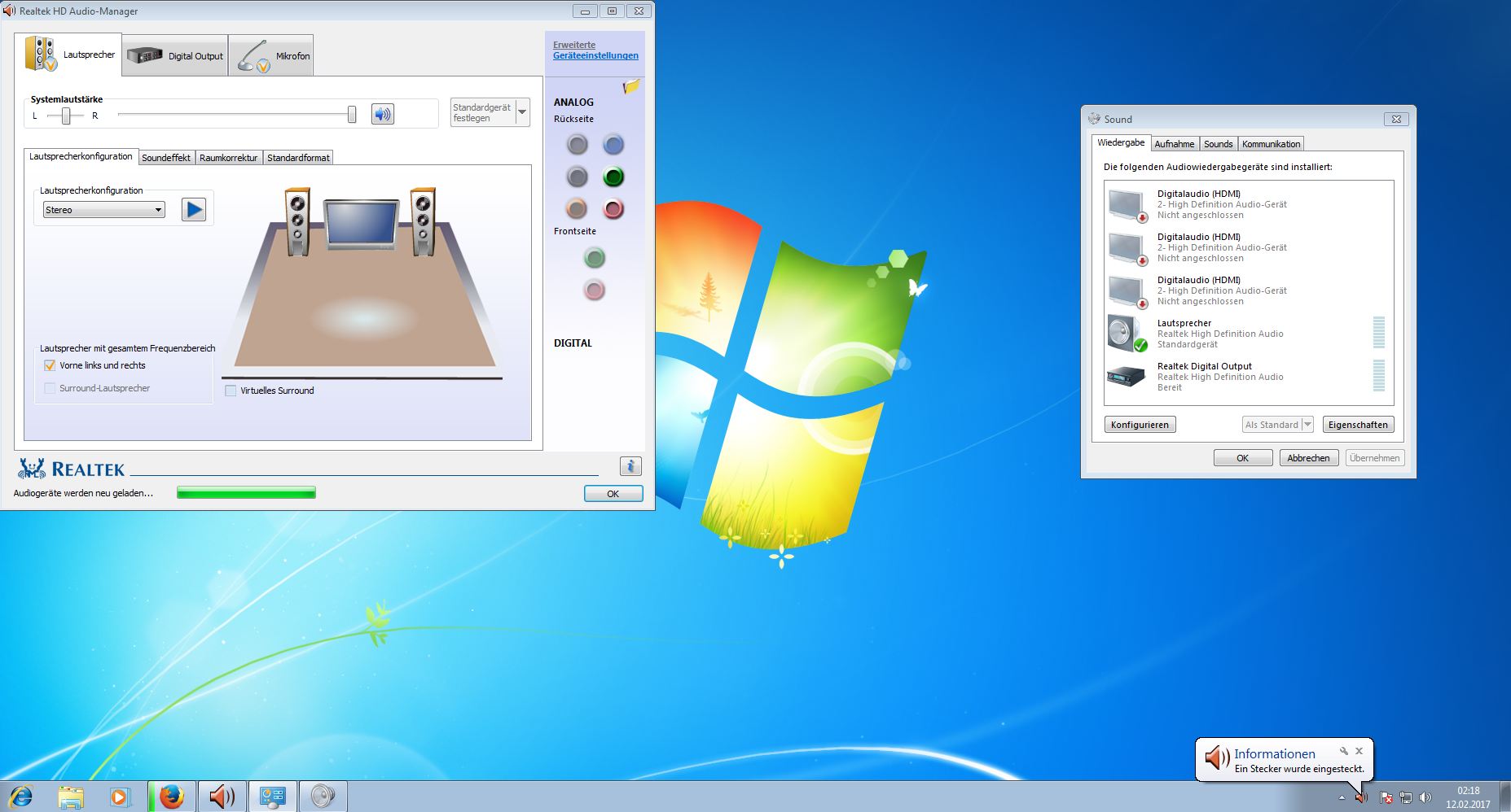

Sobald ich das Headset herausziehe und wieder einstecke kommt die Meldung (jedes Mal):
Ja, der wird korrekt angezeigt.

Deaktiviere unter Sound alle Geräte und lasse nur die Onboard Sound an wo es auch angeschlossen ist nach Treiber Neuinstallation.

Vielleicht ist die Buchse/Sensor defekt. Kannst du im Treiber den Ausgang frei wählen (also auf andere Buchse legen)?

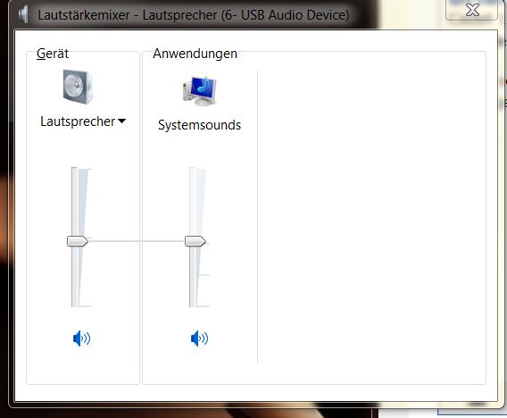

Blöde Frage im Lauterstärkemixer den Pegel erhöht ?
Da könnte sogar was wahres dran sein vll irgendwo der Pegel runtergedreht?
@Yakasuno:
Den Pegel hatte ich von anfang an auf 100% gestellt.

In den Realtek Audio Einstellungen konnte ich am PC nichts umstellen. Er zeigt mir immer nur an, in welcher Buchse das Headset eingesteckt ist. Kann aber sein, dass ich deine Frage auch falsch verstehe :rolleyes:
Ich haue jetzt noch mal alle Audiotreiber runter und installiere nur den Realtek HD Audiotreiber. Vorher gucke ich noch mal im Bios, ob die Einstellungen aktiviert sind. Hierzu vllt. noch eine Frage: Ich habe folgende Möglichkeiten im Bios
Onboard Sound: Auto / Enable / Disable
HD Audio Sound: Enable / Disable
Onboard HDMI HD Audio: Enable / Disable
wie sollte ich die einstellen?
Den Onboard HDMI HD Audio nutz du im moment nicht von der erstmal ausschalten.Die anderen beiden mal anschalten

Sieht doch gut aus im Bios mit Enable,Hdmi Audio erstmal aus kannst später wenn es nicht klappt wieder an machen
