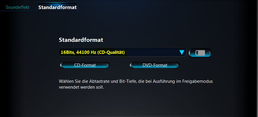

Wäre ja ein Wunder :volllol: aberi ch glaube nicht das der Soundchip defekt,weil er korrekt im Gerätemanager erkannt wird.Vielleicht hat ja jemand heute Mittag oder morgen einen besseren Rat :D

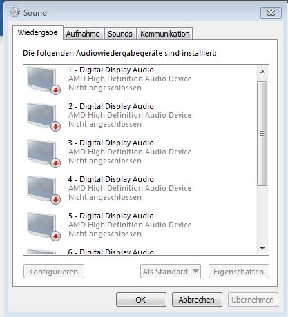

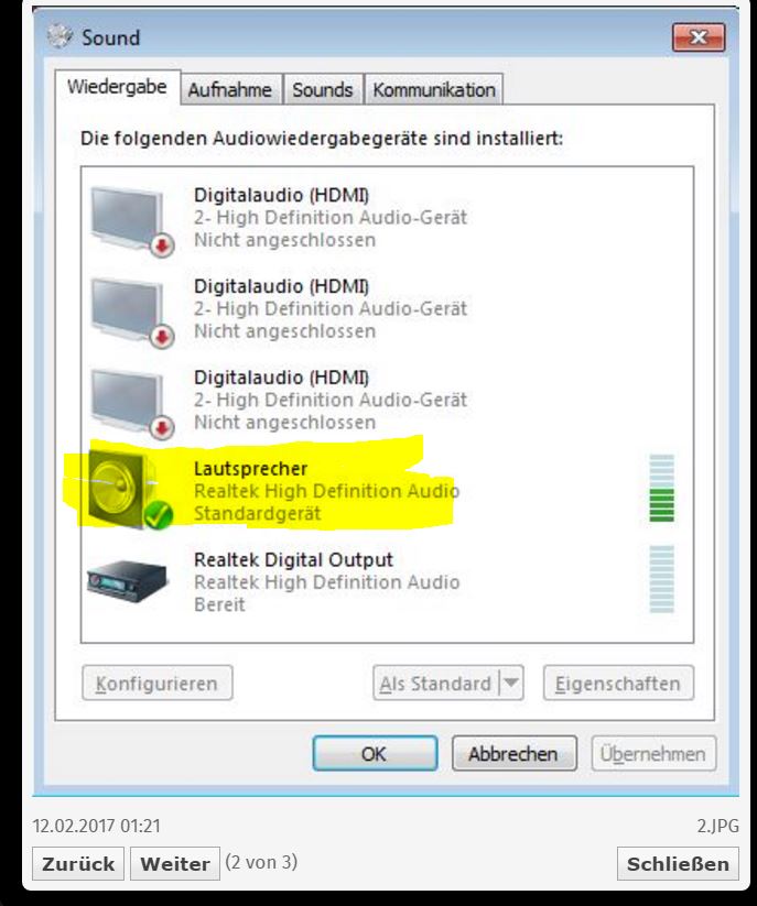

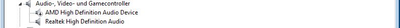

Was mir noch ein bisschen Suspekt vorkommt sind diese 6 Geräte.
Habe ich vorher noch nie gesehen (bei anderen PC's die ich hatte), dass da so viele GEräte gelistet sind.
Sound von der Grafikkarte über Hdmi und Displayport ist das,hatte ich auch bei meiner alten Amd Graka an der Surround Anlage angeschlossen und es wurde Mehrkanal Sound über Hdmi Graka Sound übertragen

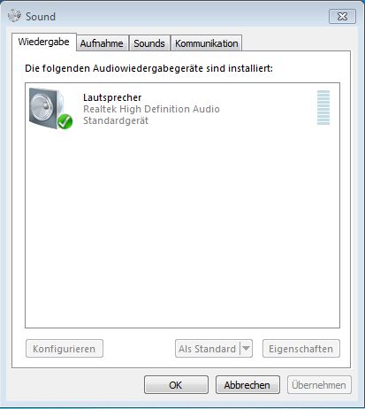

Würde das mal im Gerätemanager deaktivieren probehalber die 6 Amd Digital Audio Display Sound mit der rechte Maustaste 11.JPG nur den realteak Lautsprecher aktivieren.AUch den Realtek Digital Output mal deaktivieren.Das du nur den gelb markierten Realtek Lautsprecher aktiviert lässt.Evtl danach mal neustarten und schauen was passiert.

So, ausprobiert. Hat leider auch nichts gebracht, wenn nur der Realtek Lautsprecher aktiviert ist. Trotzdem keinen sound

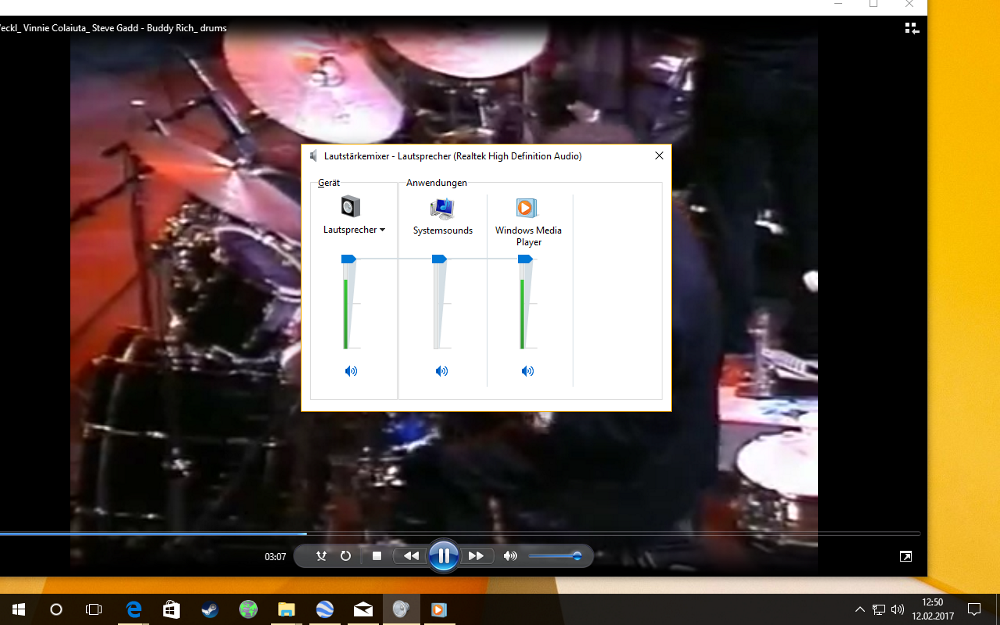

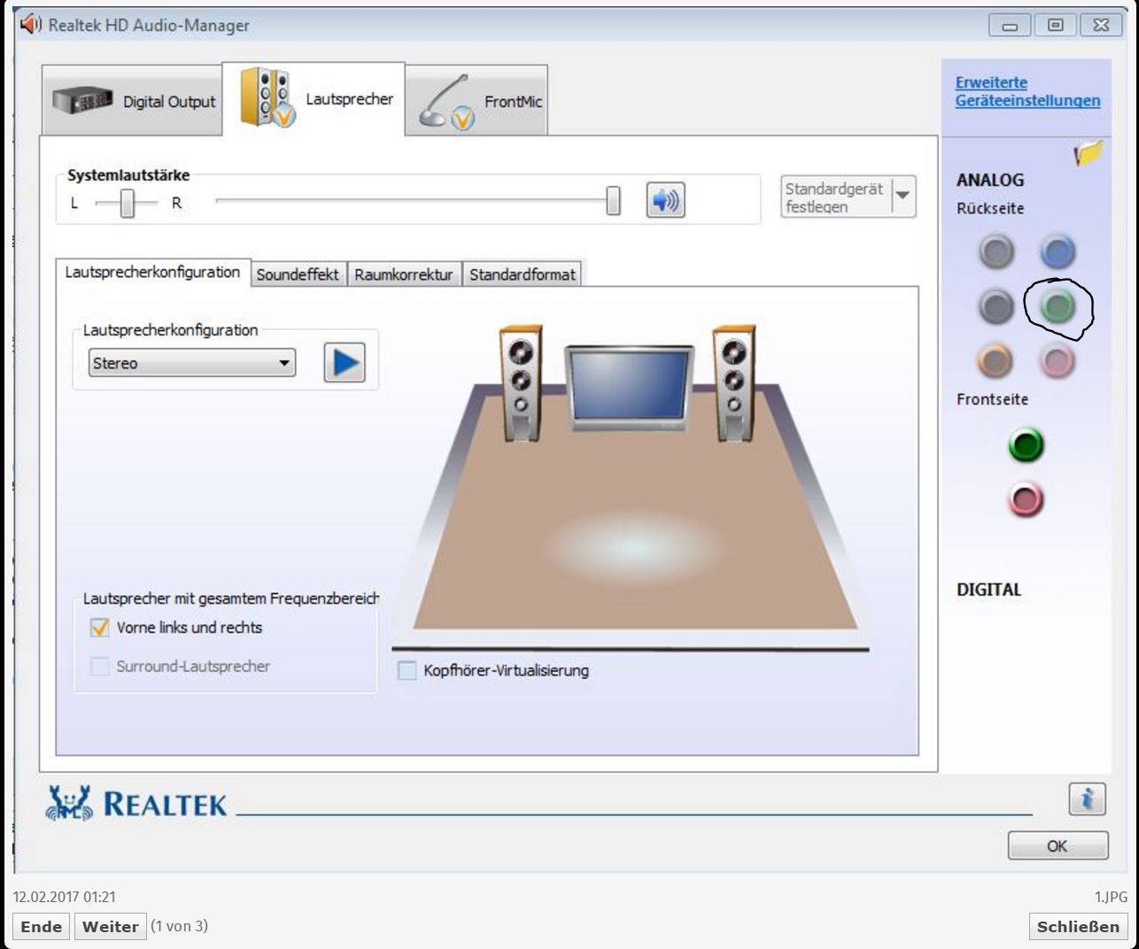

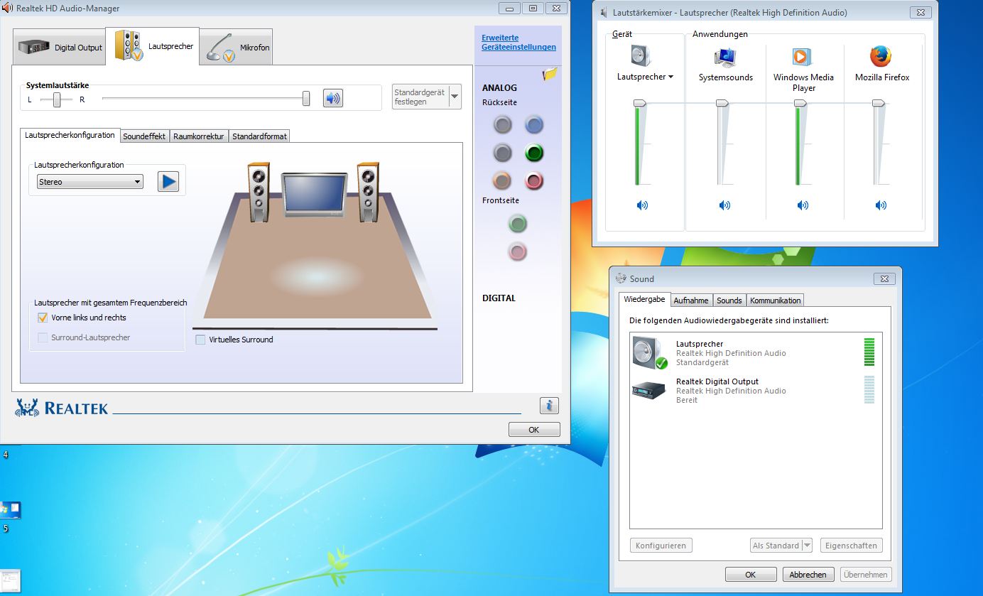

mach mal ein Screenshot von dem Lautstärkemixer während du etwas abspielst, das sieht bei mir z.b. so aus.

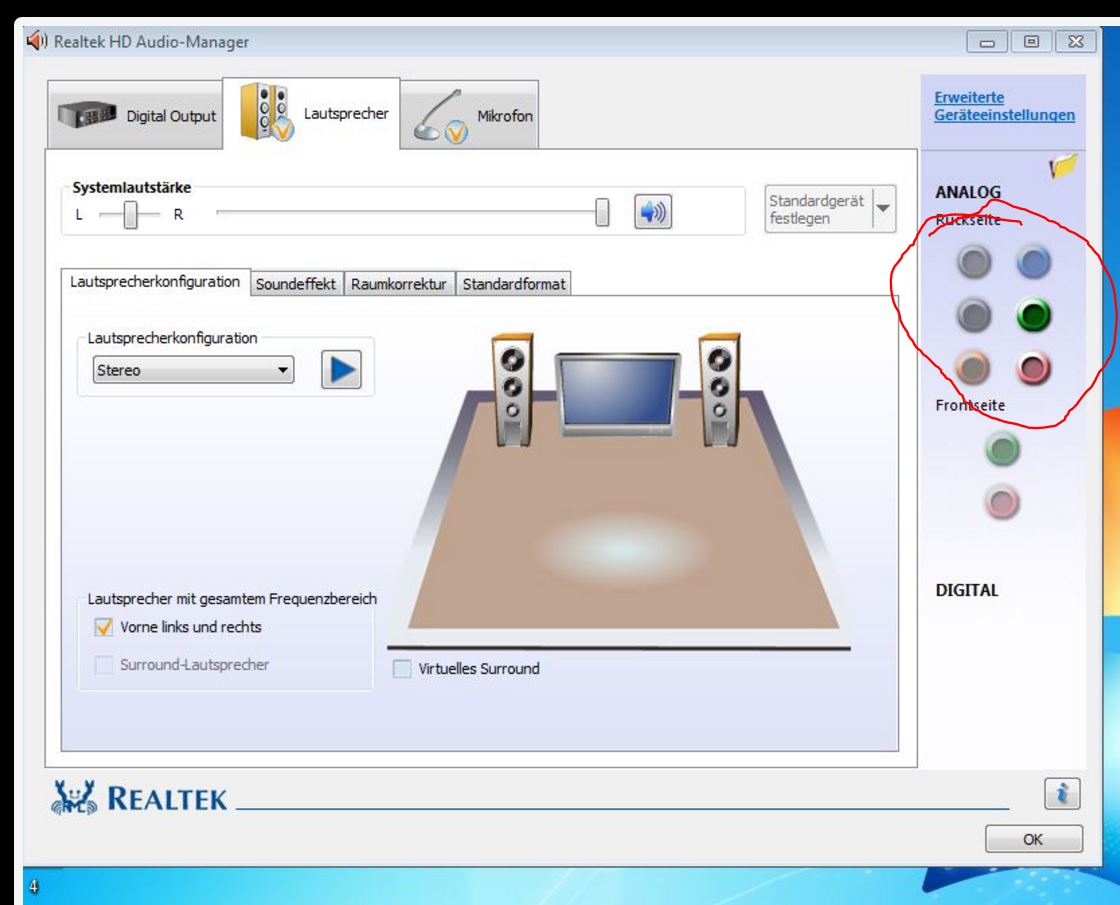

Ssound.JPG schliesse am dein Kopfhörer am hinteren von mir markierten Port an und schaue mal ob er vom grün leuchtet-wie bei deinem am Frontanschluss im Bild
Das mit den Ports habe ich schon ausprobiert, es leuchtet jeder, indem das Headset eingesteck ist.
Sound wird auch "angeblich" wiedergegeben. (Im Lautstärkenmixer)

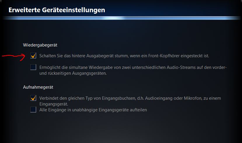

Schau mal in den weiteren Einstellungen und nimm mal den Haken raus den ich markiert habe 111.JPG
p.s das ist ja wie verhext bei dir alles ist richtig installiert :rolleyes::evillol:
und probiere mal den haken mit der silmutanen wiedergabe
Und versuche mal eine anderen Player zu nehmen,ob es was bringt weiss ich nicht :evillol:,aber du hast schon viel probiert einen versuch ist es wert

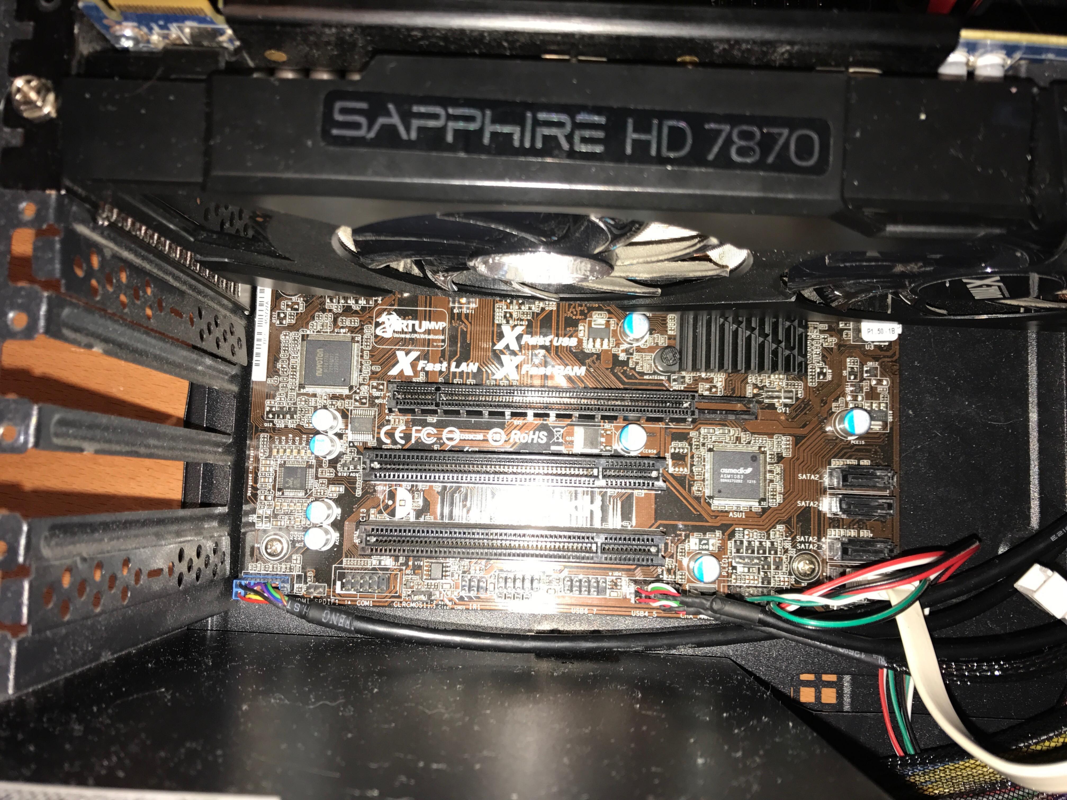

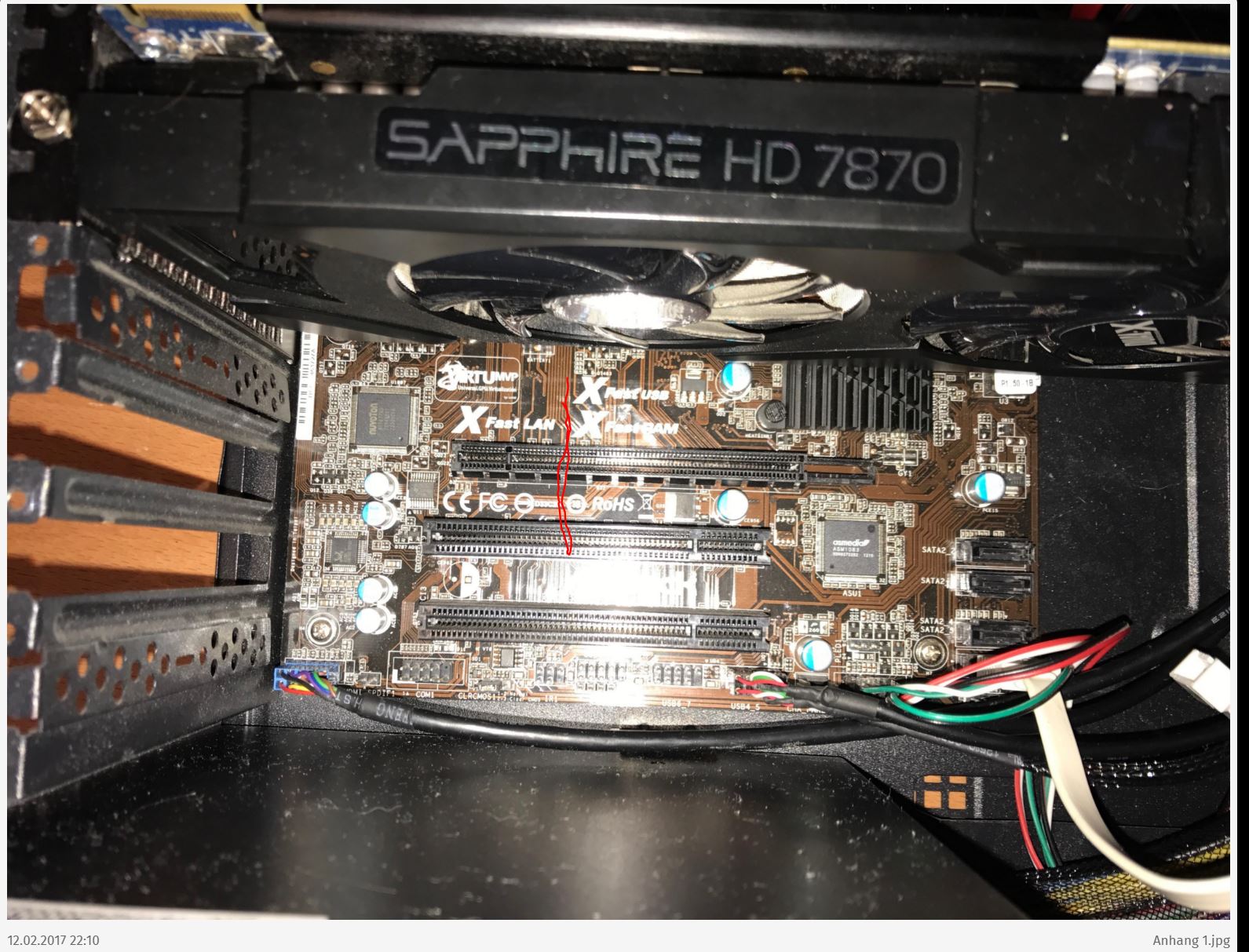

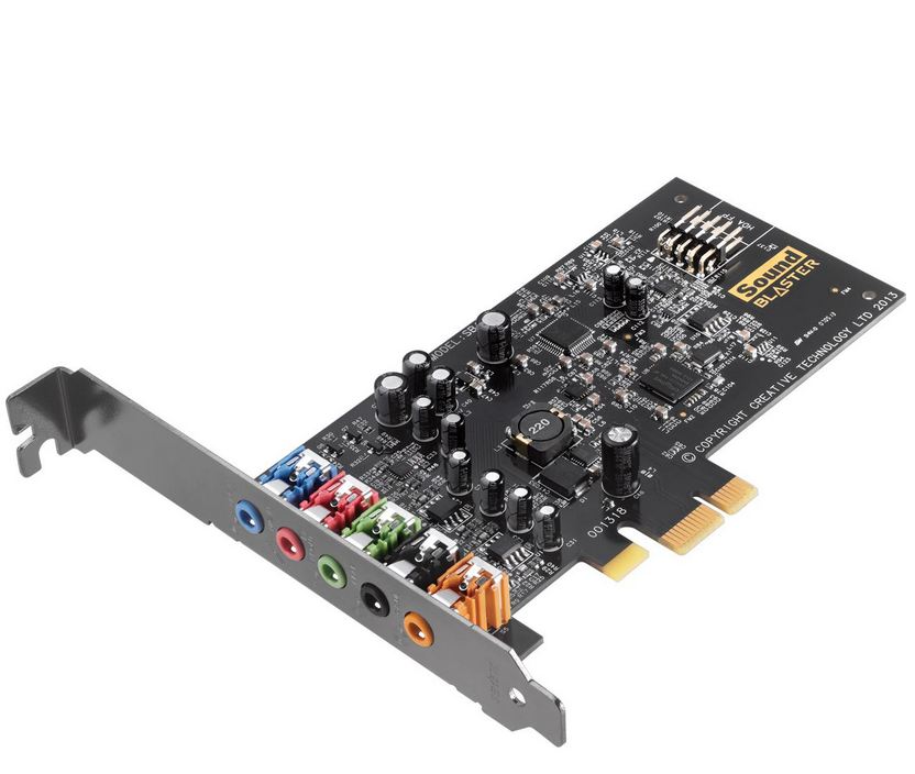

Ich habe nur noch PCIe und PCI Steckpätze frei, hierdrüber laufen ja auch die Soundkarten:
Jedoch verstehe ich nicht ganz, wie in die PCIe Soundkarten hier reinpassen sollen. Deren PCIe Anschluss sieht komplett anders aus - viel kleiner.
Kann ich hier den "normalen großen" PCIe Steckplatz in meinem Mainboard benutzen und die restlichen freien Pins sind dann einfach offen/ungenutzt?

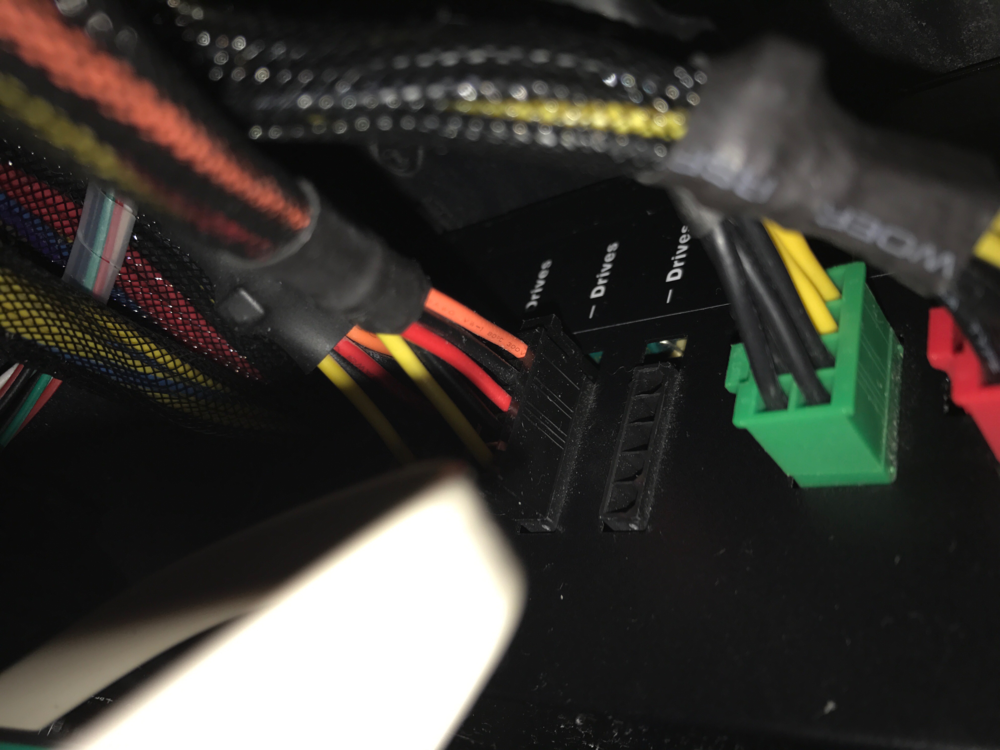

Außerdem, wie wird die Soundkarte mit Strom versorgt? Ich habe in meinem Netzteil zwei PCIe Stromstecker, die beide in meine Graka gehen. Der einzige freie Steckplat ist ein "Driver" Steckplatz:
Das ist eine PCi E 1x Soundkarte die sitzt üngefähr bis zum rot markierten strich,der Slot der noch Pce Slot der frei ist teilt sich mit der Graka Slot die Bandbreite,kannnt du im Bios einstellen es werden nur die ersten Pins vom Slot belegt schaue Bild.abc.JPG https://de.wikipedia.org/wiki/PCI_Express Strom bekommt die Sound vom PCi E Slot,der gibt meine ich bis 75 Watt her der volle Slot zumindest,es werden nur für Strom hungrige Grakas Zusatz Stromstecker benötigt über 75 Watt .Ein wenig blöd erklärt denke ich mal aber schau mal auf die Links.

Wenn eine interne Soundkarte würde ich lieber eine Asus nehmen,Creative meine ich sind Treiber mässig auch ein graus kann mich aber täuschen.
Wenn eine interne Soundkarte würde ich lieber eine Asus nehmen,Creative meine ich sind Treiber mässig auch ein graus kann mich aber täuschen oder halt ne billige Usb Soundkarte,wenn du keine hohen Sound Anforderungen hast.
https://geizhals.de/?cat=sndpci&xf=5666_ASUS
USb Soundkarte https://www.amazon.de/Soundkarte-Te...qid=1486936310&sr=1-3&keywords=usb+soundkarte
Ja, die sollte nur als Beispielbild dienen. Habe leider auch nicht viel gutes über Creative Soundkarten gelesen. Werde mal schauen was ich morgen so finden kann in den umliegenden Märkten.
Denke mal nicht, dass ich beim Mediamarkt oder Saturn fündig werden werde. Die führen nur Creative und Terratec lt. deren Internetseite auf jedenfall. Der Conrad hat auch keine Asus auf lager lt. Filialverfügbarkeit. Vielleicht finde ich ja noch ein paar kleine Fachhändler :D
