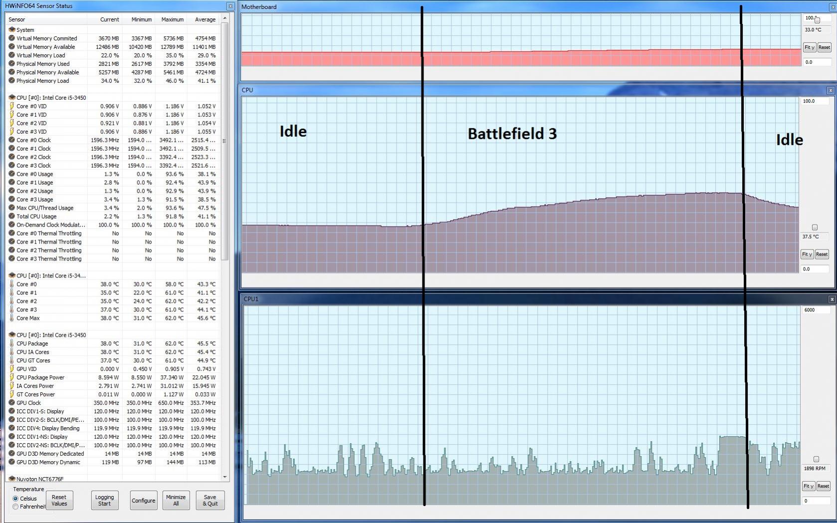

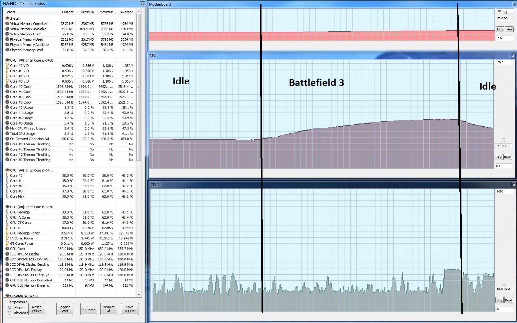

So habs nochmal anders versucht: Hier der Graph:
Wie man sieht schwankt der Lüfter permanent mit der Drehzahl. Sowohl im Idle als auch während BF3. Erst als die Temp etwa 46Grad erreicht blieb der Lüfter dauerhaft bei einer hohen Drehzahl. Nachdem sich die CPU wieder abgekühlt hat, schwankte die RPM dann leider wieder weiter.

Zu deinem Diagramm:
Hier sieht man jetzt sehr schön, daß die Lüfterdrehzahl offenbar nicht nur an der CPU Temperatur hängt. Wenn ich das richtig sehe, ist dein System recht kühl. Die CPU Temperatur scheint erst gegen Ende deiner BF Sitzung die 56 °C (Targettemperatur nehme ich mal aus dem Post im anderen Thread) zu erreichen. Dann dreht der Lüfter voll auf.
Ich gehe mal davon aus, daß nur der 4-polige Anschluß der beiden CPU Fananschlüsse genutzt wird.
Was fällt auf:
Deine Lüfterdrehzahl ändert sich, meiner Meinung nach, viel zu schnell. Sowohl im Nicht-Lastbeireich, als auch, als die Target Temperatur erreicht wurde. Normalerweise wird bei Asrock die Lüfterdrehzahl beim Erreichen dieser Temperatur langsam hochgeregelt.
Ich glaube auch nicht, daß der Lüfter überhaupt in der Lage ist, solch schnelle Drehzahlwechsel zu vollziehen.
Ich vermute deshalb, daß die Rückmeldung der Lüfterdrehzahl nicht korrekt funktioniert, oder die Temperaturen von Asrock nicht korrekt ausgelesen werden.
Frage:
Hörst Du denn auch den Lüfter, so wie in deinem Diagramm? Also relativ schnelles Hoch- und Runterlaufen?
Zum Test könntest Du eventuell noch versuchen, eine Temperatur zu finden, die ebenfalls solche Sprünge macht. Vielleicht nimmt Asrock ja eine andere.

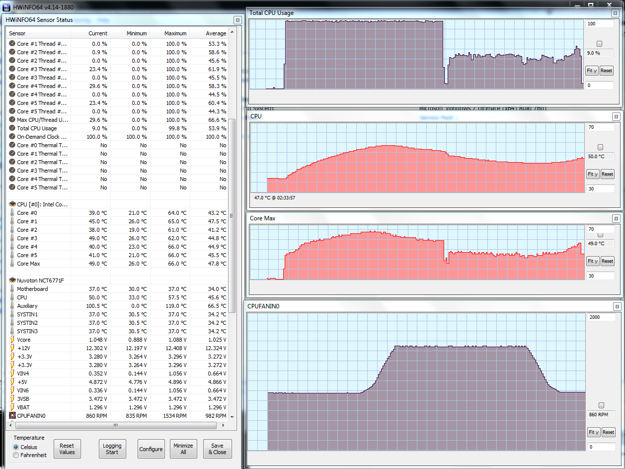

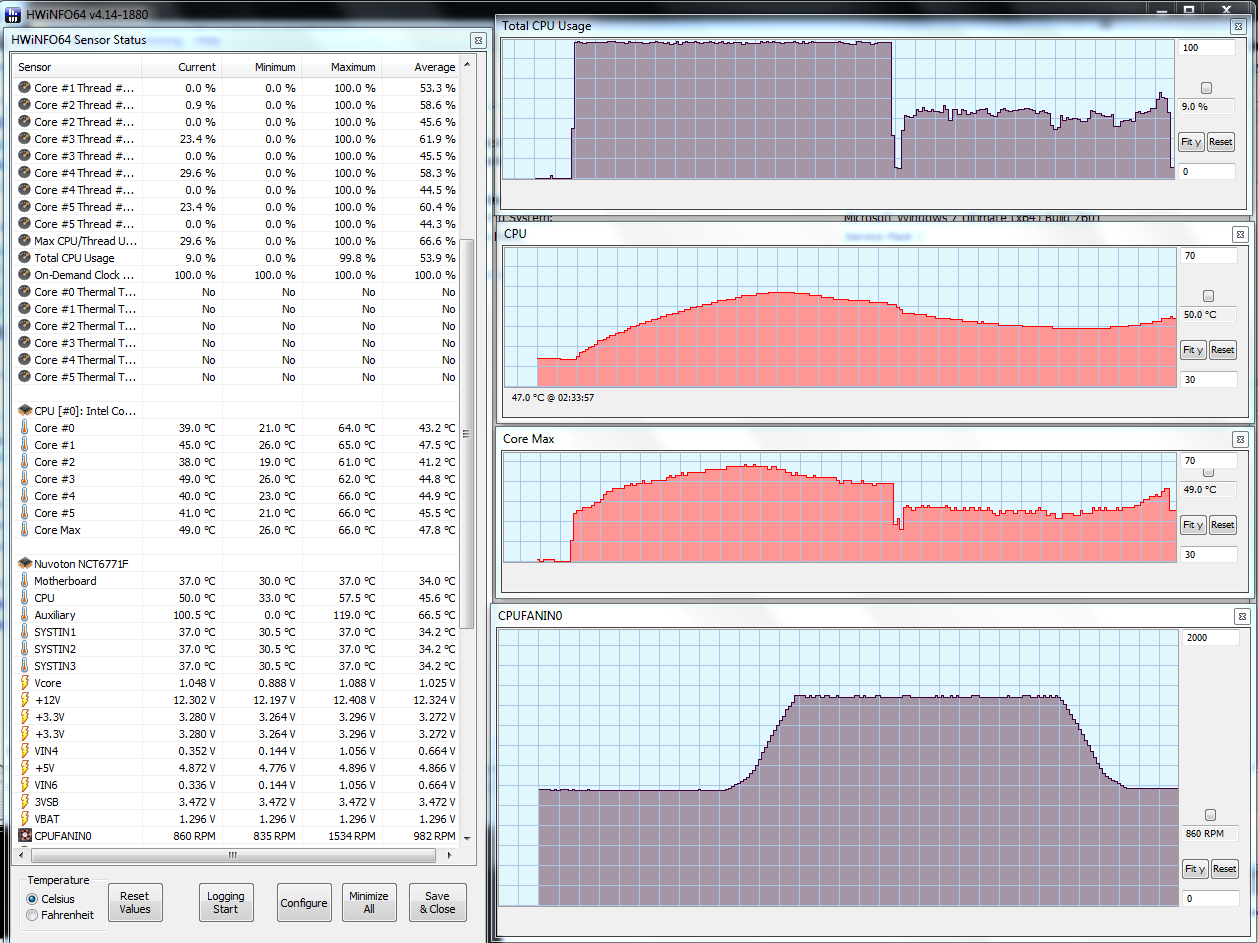

Ich habe mal mein X58 Board genommen, (Target Temperatur 50°C, TargetLevel 1, Abtastintervall 5s)
Hier wird beim Erreichen von etwa 55°C langsam hochgesteuert und fällt dann beim Erreichen von etwa 45°C langsam wieder ab.
Hey Ho,
also der Lüfter sitzt ganz normal auf der CPU. Wo denn auch sonst Oo.
Es scheint in der Tat so, als spiele die CPU Temp keine große Rolle für das Verhalten des Kühlers. Der Lüfter fängt jedoch nciht erst bei 56 Grad (wie eingestellt), sondern bereits ab 46Grad an, voll aufzudrehen. Normalerweise wäre es also selbst bei 46Grad noch nicht nötig voll aufzudrehen.
Ja, es wird nur der 4-polige Anschluss genutzt.
Doch doch.... die angegeben Drehzahl ist leider korrekt. Durch das Geräusch bin ich ja überhaupt erst auf das Problem aufmerksam geworden. Wenn es nicht alle 5 Sekunden einmal lauter werden würde, wäre es mir im Prinzip total egal was der Lüfter da macht. Aber selbst nachdem leistungshungrige Anwendungen geschlossen wurden und ich im Office Betrieb weiterarbeiten will, nervt einfach das Geräusch des ständig aufdrehehenden Lüfters.
So wie es aussieht, läuft alles auf ein Problem von AsRock hinaus. Es scheint ja auch nicht nur mein Board defekt zu sein. Aufgrund der anderen Threads hier gehe ich von einem allgemeinen Problem aus.
Exakt so wie es in deinem Diagramm aussieht, sollte es wohl im normalfall auch sein.
Ganz wichtige finde ich noch den Punkt, dass all das erst passiert nachdem die CPU ausgereizt wurde. Wenn der Computer frisch hochgefahren wurde dann bleibt der Lüfter im Office Betrieb bei etwas 950-1000RPM udn ist fast nicht zu hören.
