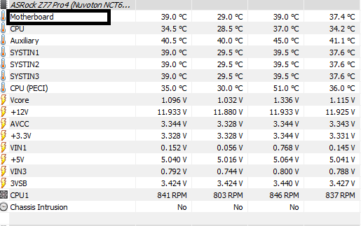

Ich habe beim OC bemerkt, und da bin ich nicht der einzige in der weiten Fauna und Flora mit dem Board, dass unter Last der OC-Takt immer wieder rhytmisch einbricht - sprich: 4,4 GHz und nach ein paar min. 3,5 Baseclock, dann wieder 4,4 GHz, usw.
Mein Board hat nur einen Temperatursensor, beim momentanen Wetter zeigt dieser mir max 48°C an und ich hab dann mal radikal einen Ventilator auf Stufe 3 vor dem offenem Gehäuse gestellt.
Ergebnis: Mainboardsensor max 36°C und keine Clock-drops mehr.
Nun weiß ich natürlich nicht, ob der Mainboardsensor die scheinbar relevante Temperatur anzeigt oder dieser Wert nur der Nebeneffekt ist und ein anderer Hotspot für das OC-Verhalten verantwortlich ist und durch den "Luftdruck" ausgemerzt wurde.

Dein problem hört sich schon sehr klassisch nach den Spannungswandlern an, wenn das neue Board eh bald kommt, würd ichs einfach ausprobieren.
Aktuell kannst du eig. nur versuchen nen Lüfter wenn du einen über hast irgendwie auf die Spannungswandler hinter der CPU zu richten, muss ja nicht schön sein, Kabelbinder, Klebeband ... alles erlaubt :) Oder du lebst die paar Tage mit Ventilator. Evtl. hast du mittels UV auch noch die möglichkeit bei deinen 4,4GHZ die Spannung etwas zu senken ? Entlastet ebenfalls ....

Ja die Kühlteile da, Ist etwas "Feinarbeit", aber lohnt sich je nachdem alten Board 5-6 Grad oder sogar mehr

Klingt für mich als ob deine Spannungswandler zu heiß werden und du ne unzureichende Gehäusekühlung hast. Wie gesagt bei mir lief die CPU ohne Takt-Drops meist zwischen 4.7 und 5.2 Ghz. Ich spiel auf 144Hz und mir wären Takteinbrüche und Framedrops aufgefallen, bin da sehr empfindlich.
