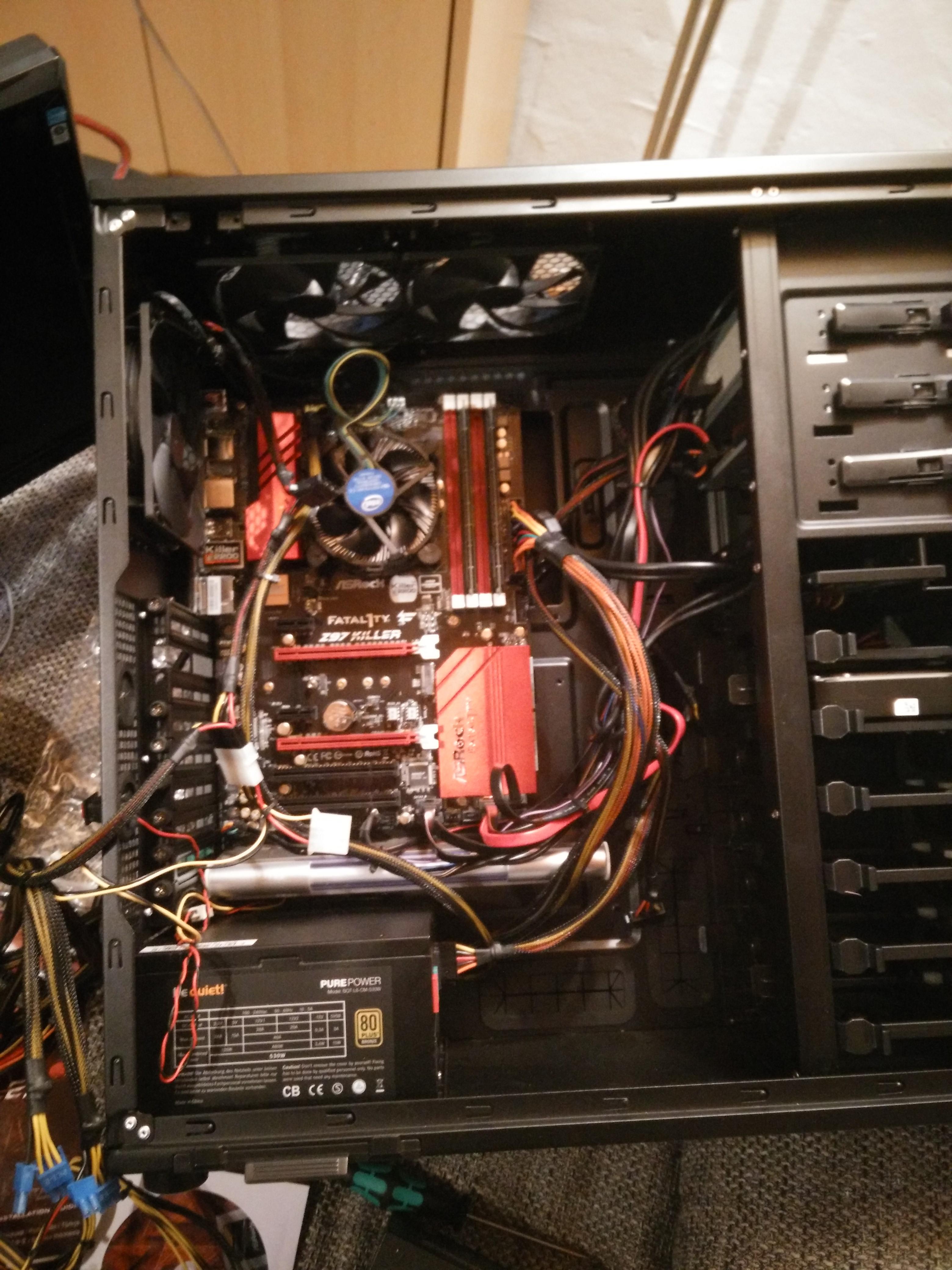

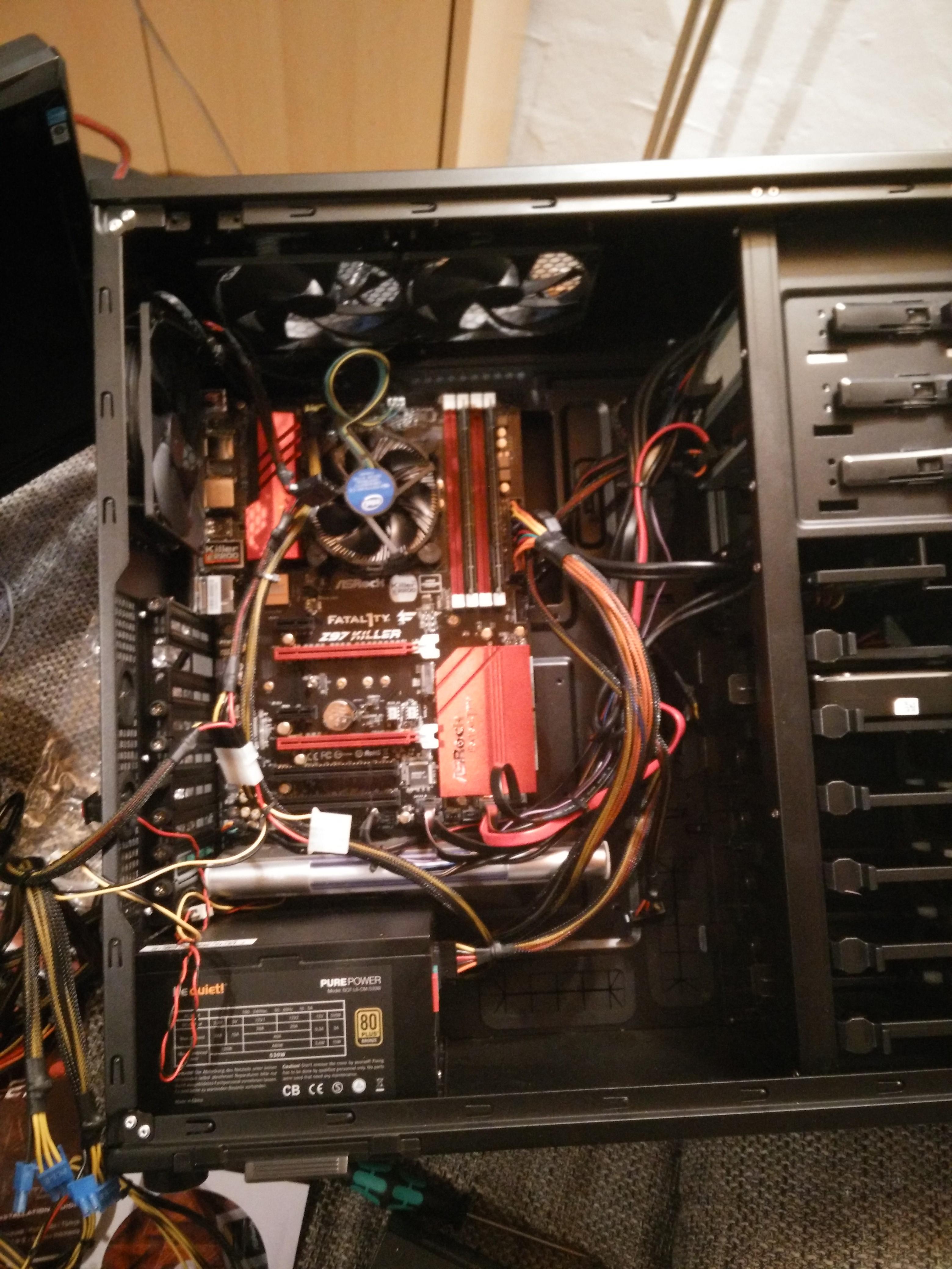

Hallo Zusammen,
ich habe mir einen neuen PC konfiguriert, nur leider startet er jetzt nicht.
Es kommt kein Ausgangssignal am HDMI oder VGA an (Onboard) und das Mainboard startet ca jede Minute neu.
Ich habe jetzt schon alle anderen Komponenten wie Grafikkarte etc. abgesteckt damit wirklich nur noch das nötigste läuft.
Aktuelle Zusammensetzung
ASRock FATAL1TY Z97 Killer mit Bios P1.90
Intel Core i7 4790K
Samsung SSD 500 GB
Be Quiet! Netzteil 530 Watt
8GB Arbeitsspeicher Sport von Ballistix
Da es mir ja leider gar nichts Anzeigt kann ich euch auch leider keine genaueren Infos geben.
BIOS reset mit Jumper habe ich schon gemacht.
Danke Euch schon mal für eure Tipps
Gruß
Alex

Chuck_89 schrieb:
Leider kann man auf den Bildern kaum was erkennen. Bau es tatsächlich mal aus, und bau es auf dem Karton auf. Die Abstandhalter erfüllen keinerlei elektronische Funktion, sie halten Abstand ;) Festplatte brauchst du dafür nicht

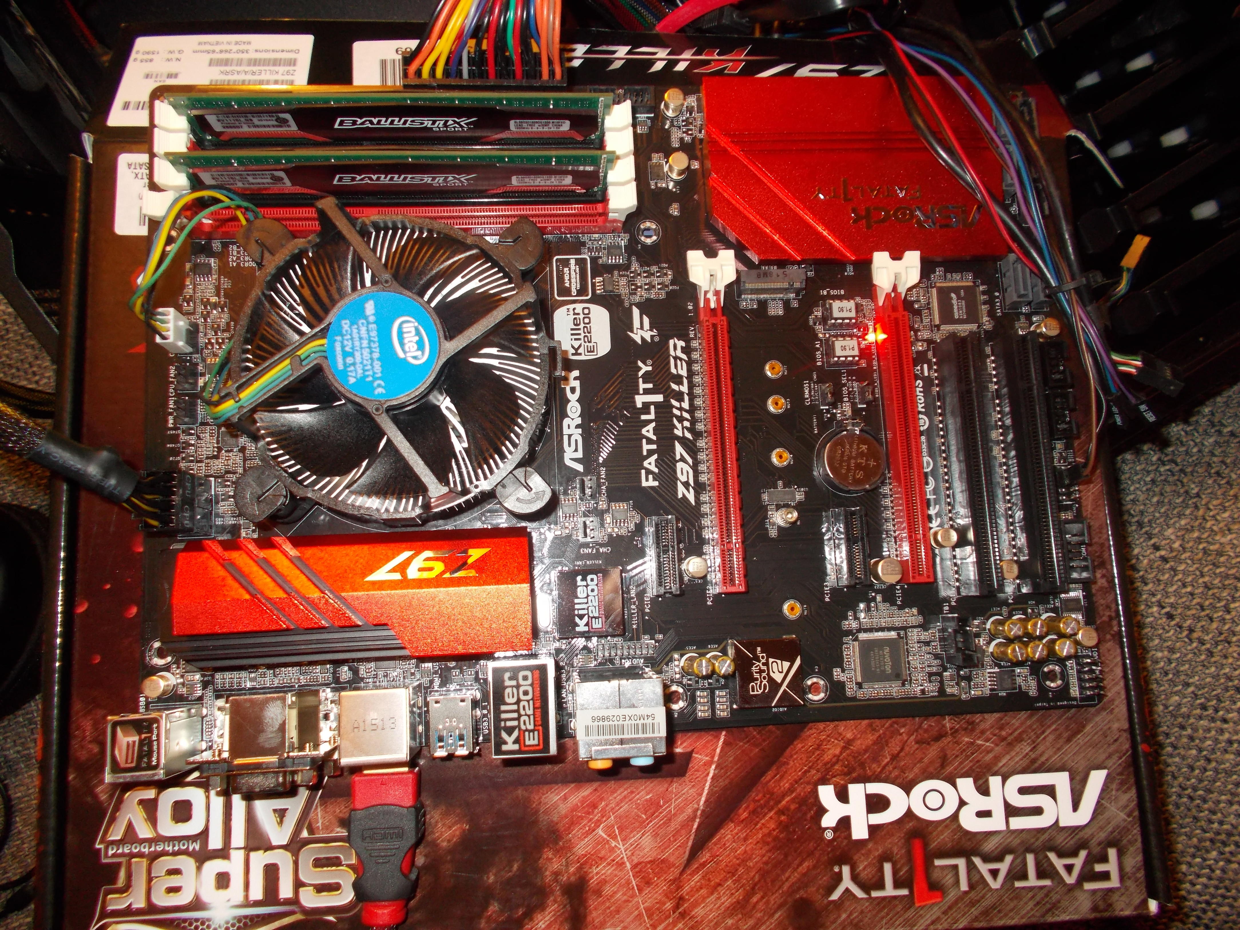

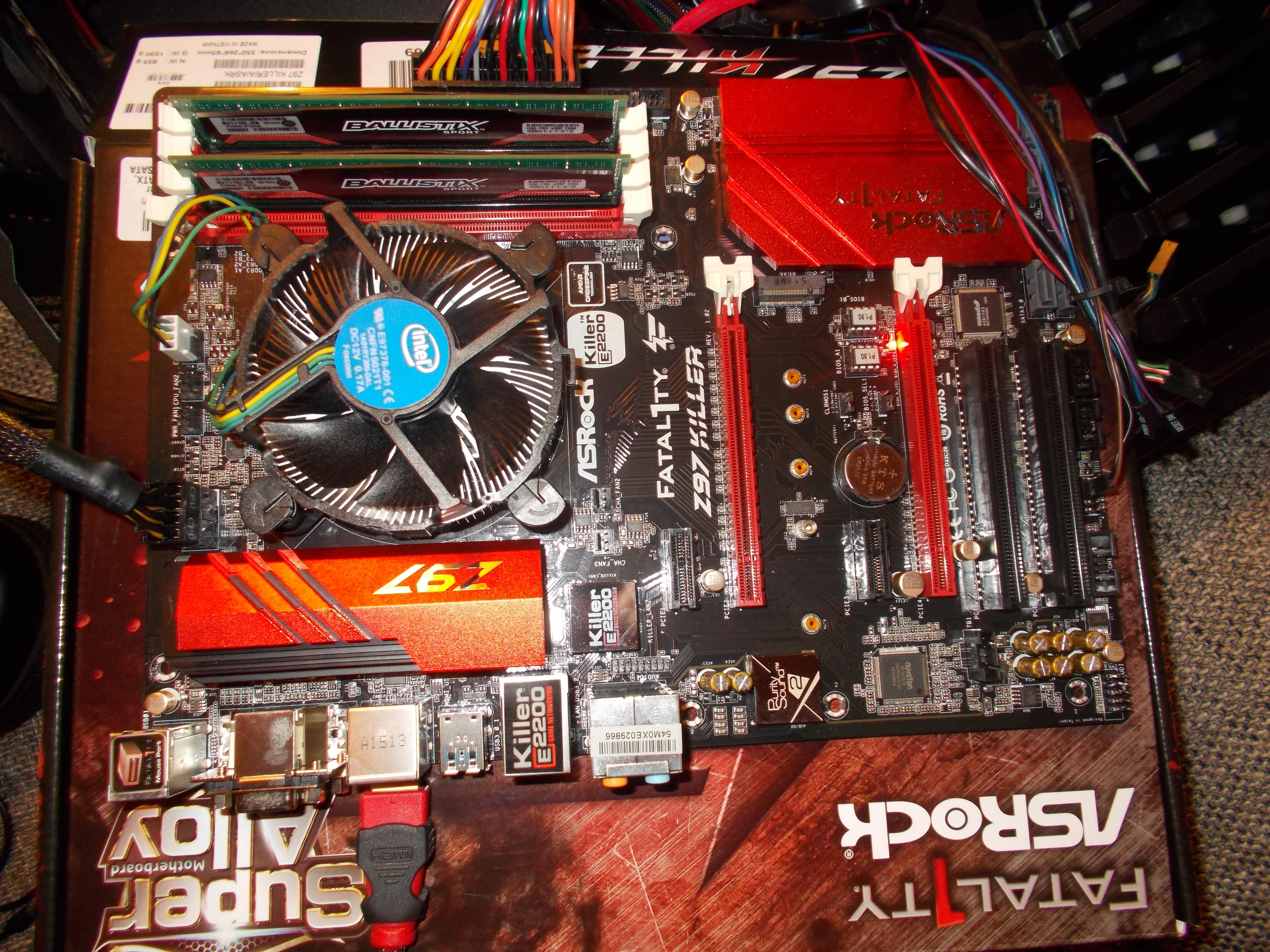

Mainboard ist jetzt am Karton. Alles ist leider beim alten geblieben.
Schließ mal Reset Switch und Power Switch auch an. Und teste nur jeweils einen RAM-Riegel, bzw. beide in den anderen Channel. Hast du noch ein anderes Netzteil zum testen?
