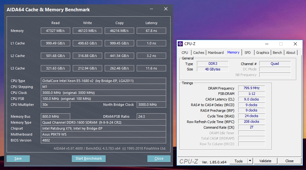

Das sieht ja echt kacke aus.....das sollte eigentlich bei 800MHz ~um 45000 MB/s sein.

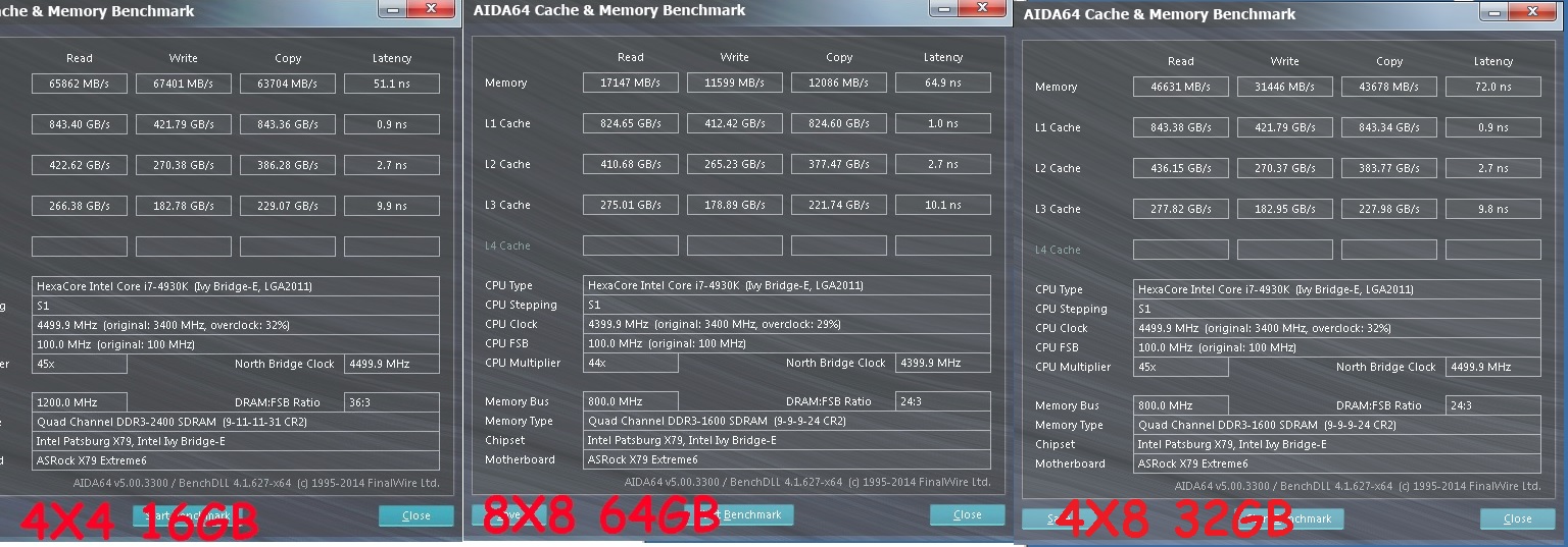

Hier mal 4X8GB (1600- selbe Timing wie bei 64GB)
Mitte und Links ist ja nur interessant. Das Board will keine Vollbestückung.

von Mitte zu Links sind ja gleiche Riegel- nur halt 8X8 (17K ) und 4X8 (45K) - ist sonst alles gleich.
