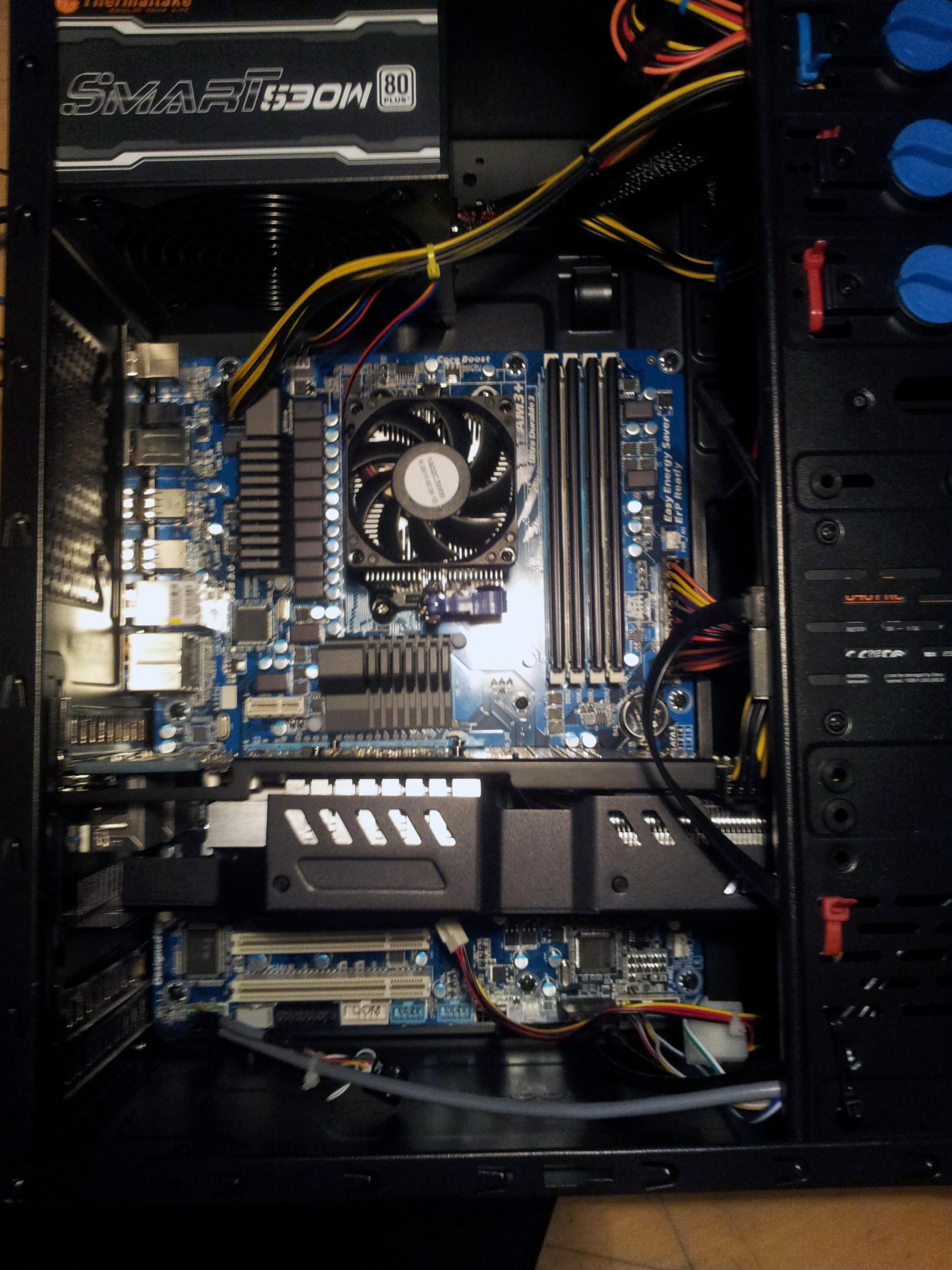

Ich habe gerade ein neues System gebaut und ein komisches problem.
Kurz zum Rechner
AMD fx 6300
Gigabyte ga970a-ud3
Asus 6950 dcu 2 mit 2gb ram
Zunächst ist mir aufgefallen dass die Grafikkarte rekati stark gebogen ist und zwar eher der Bereich zwischen Anfang der Kühlung und Slotblech. Der Großteil der Karte ist gerade.
Jetzt zum Hauptproblem.
weil die Karte auch durch die Biegung bedingt relativ stark nach unten hängt habe ich sie mir Kabelbindern fixiert. Es wirken keine starken Kräfte auf die Karte oder so nur ganz wenig Zug.
Soweit funktionierte alles. Bis ich das erste mal furmark gestartet habe. Das fing direkt bei 80 Grad an und ging dann gerade auf die 100 zu.
Dann habe ich irgendwo von jmd gelesen das er seine Grafikkarte hoch gedrückt hatte und das dadurch bei ihm das problem gelöst wurde. Daraufhin habe ich die Kabelbinder wieder entfernt und jetzt sind die Temperaturen normal. Wenn ich die Karte jetzt hoch drücke so dass sie gerade ist steigen die Temperaturen wieder.
Ich werde noch fotos von der Karte und dem Aufbau Posten.
Muss ich mir darin sorgen machen? Woran kann dass liegen? Das System wird in einer relativ fordernden Umgebung eingesetzt werden und es ist sehr wichtig das es zuverlässig funktioniert
Vielen Dank fürs lesen
Das liegt daran dass die Auflagefläche des Kühler den Kontakt zur GPU verliert wenn die Karte nach oben gebogen wird.
Prüfen kannst ob die Schrauben die den Kühler halten wirklich fest sitzen, ansonsten aber so lassen und gut ist. Karten mit großen und schweren Kühlern biegen sich, das mach aber nichts.
Laß die Karte wie sie ist. Die Biegung schadet Ihr nicht wie Du ja selbst feststellst. Dein Tuning hat ja auch lediglich negative Auswirkungen.
ich hab die gleiche grafikkarte, meine ist auch gebogen und lauft seit 2 jahren ohne probleme

hier ist noch ein foto von der "schiefheit "
so sah meien 6950 msi twin frozer 3 auch aus optisch nicht schön aber es soll ja laufen :)
