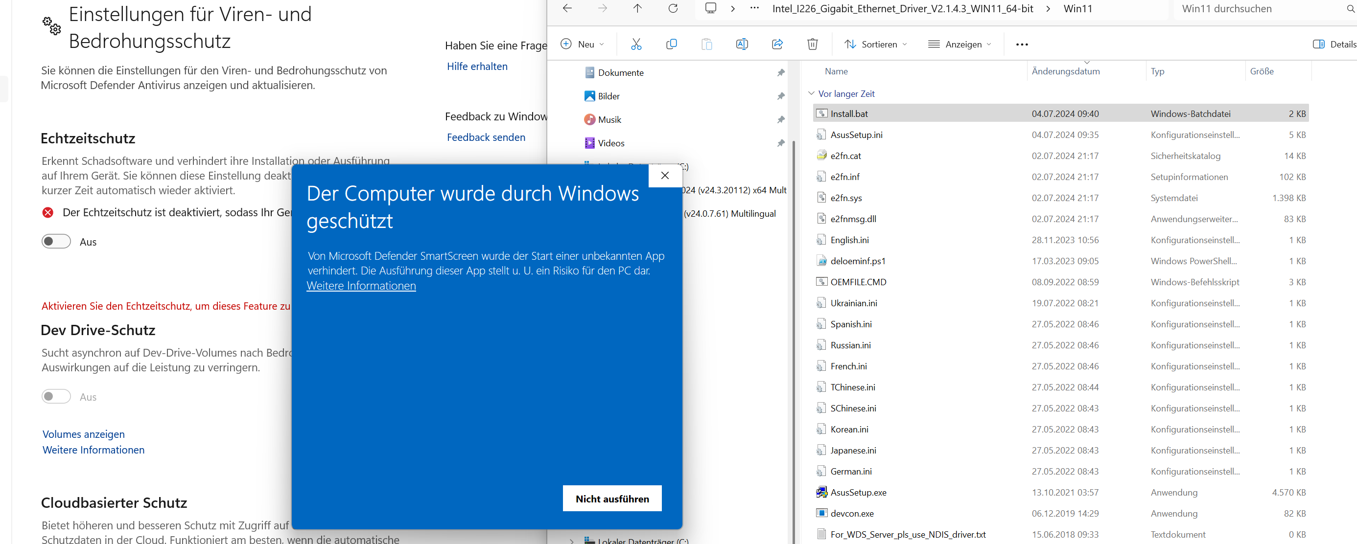

Den Inteltreiber kann ich nicht installieren, weil der Windows Defender das Ausführen behindert, selbst wenn der Echtzeitschutz deaktiviert ist.

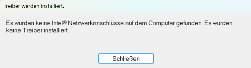

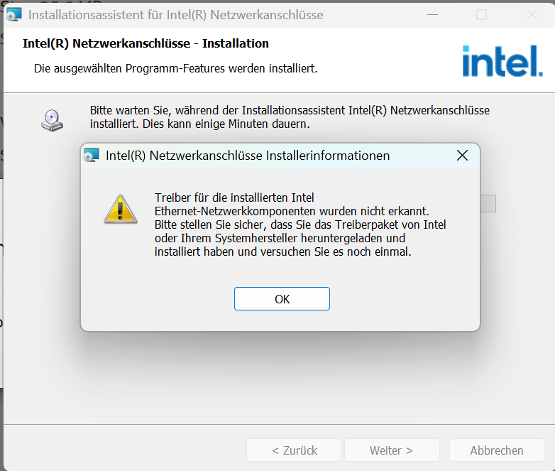

Ich habe es über die Intel-Seite versucht und der Fehler ist mal komisch
Ist das irgendwie ein Übersetzungsproblem?
Ein anderer Treiber ist da deutlicher

Hast du wie
_soella schrieb:
Du kannst im ersten Bild auf "Weitere Informationen" und Trotzdem Ausführen gehen.
empfohlen die Treiberinstallation trotzdem starten können?

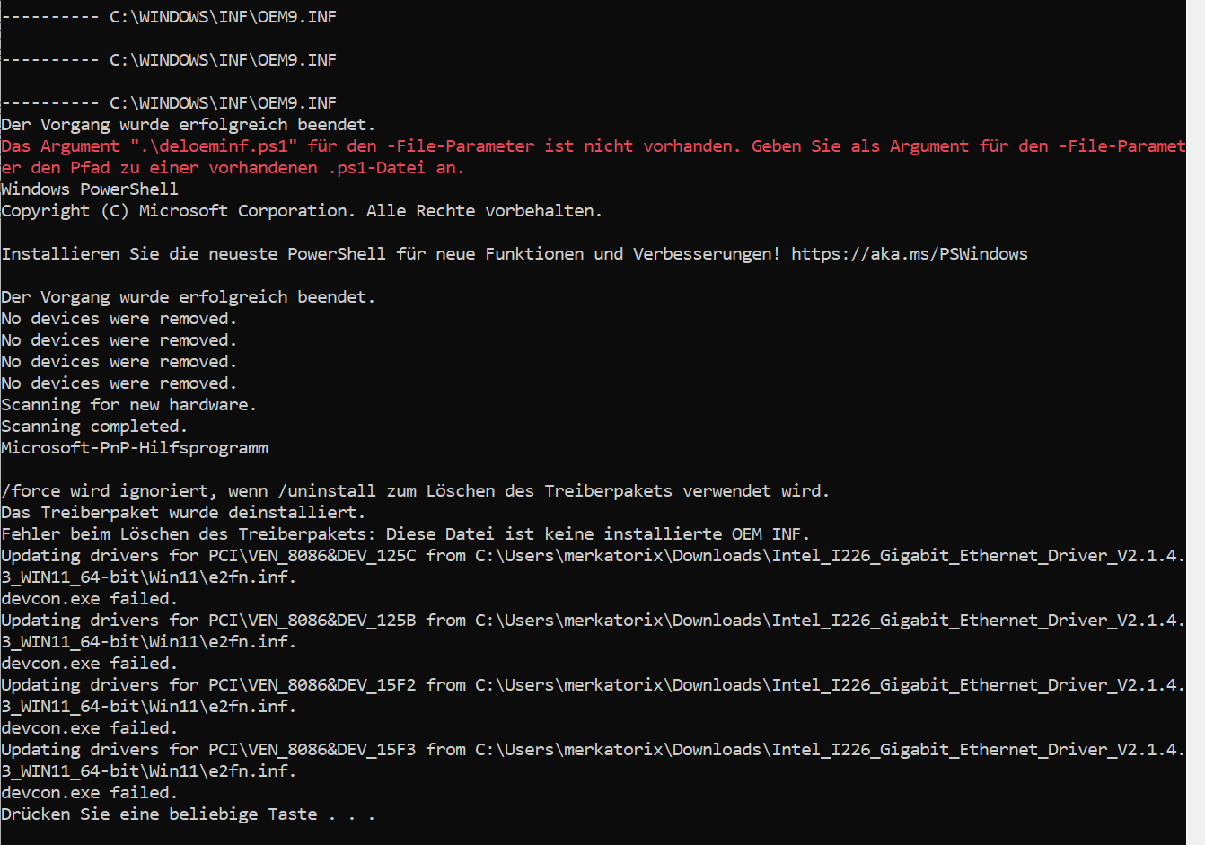

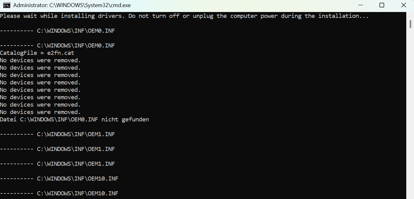

@VDC War ein guter Tipp, aber dann kann der ohne Adminrechte auf irgendwas nicht zugreifen, mit Adminrechten läuft es weiter, bekommt einen Fehler und schließt sich. Ich muss noch herausfinden, wie ich das aufrufen kann, so dass es nicht zu geht. Auch über cmd geöffnet schließt sich das Fenster :/
Ansonsten mit 7-Zip einfach die Exe Datei entpacken, evtl. kann man da dann mittels Gerätemanager den Treiber manuell installieren.
Reaktionen: JumpingCat
7Zip zerlegt mir die Exe nur in Sektoren und der größte davon ist bei AsusSetup .rdata und beim devcon sogar .text.
Ich kenne mich mit Treibern und deren Installation gar nicht so aus, aber es sieht aus, als würde der nur versuchen in einige Konfigurationsdateien zu schreiben und dabei dann einen fehler bekommen. Durch das exit schließt sich das wohl. Das kann ich ja mal durch eine Pause ersetzen.
Bash:
REG ADD "HKEY_LOCAL_MACHINE\SOFTWARE\Microsoft\PowerShell\1\ShellIds\Microsoft.PowerShell" /f /v "ExecutionPolicy" /d "RemoteSigned" /t REG_SZ
powershell -executionpolicy bypass -File .\deloeminf.ps1
REG DELETE "HKEY_LOCAL_MACHINE\SOFTWARE\Microsoft\PowerShell\1\ShellIds\Microsoft.PowerShell" /v "ExecutionPolicy" /f
"%~dp0devcon.exe" remove "PCI\VEN_8086&DEV_15F2"
"%~dp0devcon.exe" remove "PCI\VEN_8086&DEV_15F3"
"%~dp0devcon.exe" remove "PCI\VEN_8086&DEV_125B"
"%~dp0devcon.exe" remove "PCI\VEN_8086&DEV_125C"
"%~dp0devcon.exe" rescan
%windir%/system32/pnputil /delete-driver net2ic68.inf /uninstall /force
"%~dp0devcon.exe" update "%~dp0e2fn.inf" "PCI\VEN_8086&DEV_125C"
"%~dp0devcon.exe" update "%~dp0e2fn.inf" "PCI\VEN_8086&DEV_125B"
"%~dp0devcon.exe" update "%~dp0e2fn.inf" "PCI\VEN_8086&DEV_15F2"
"%~dp0devcon.exe" update "%~dp0e2fn.inf" "PCI\VEN_8086&DEV_15F3"
Kommt mir irgendwie dubios vor, wie der vorgeht. Muss der so über die Dateien iterieren? Und am Ende sieht das nicht so erfolgreich aus.
