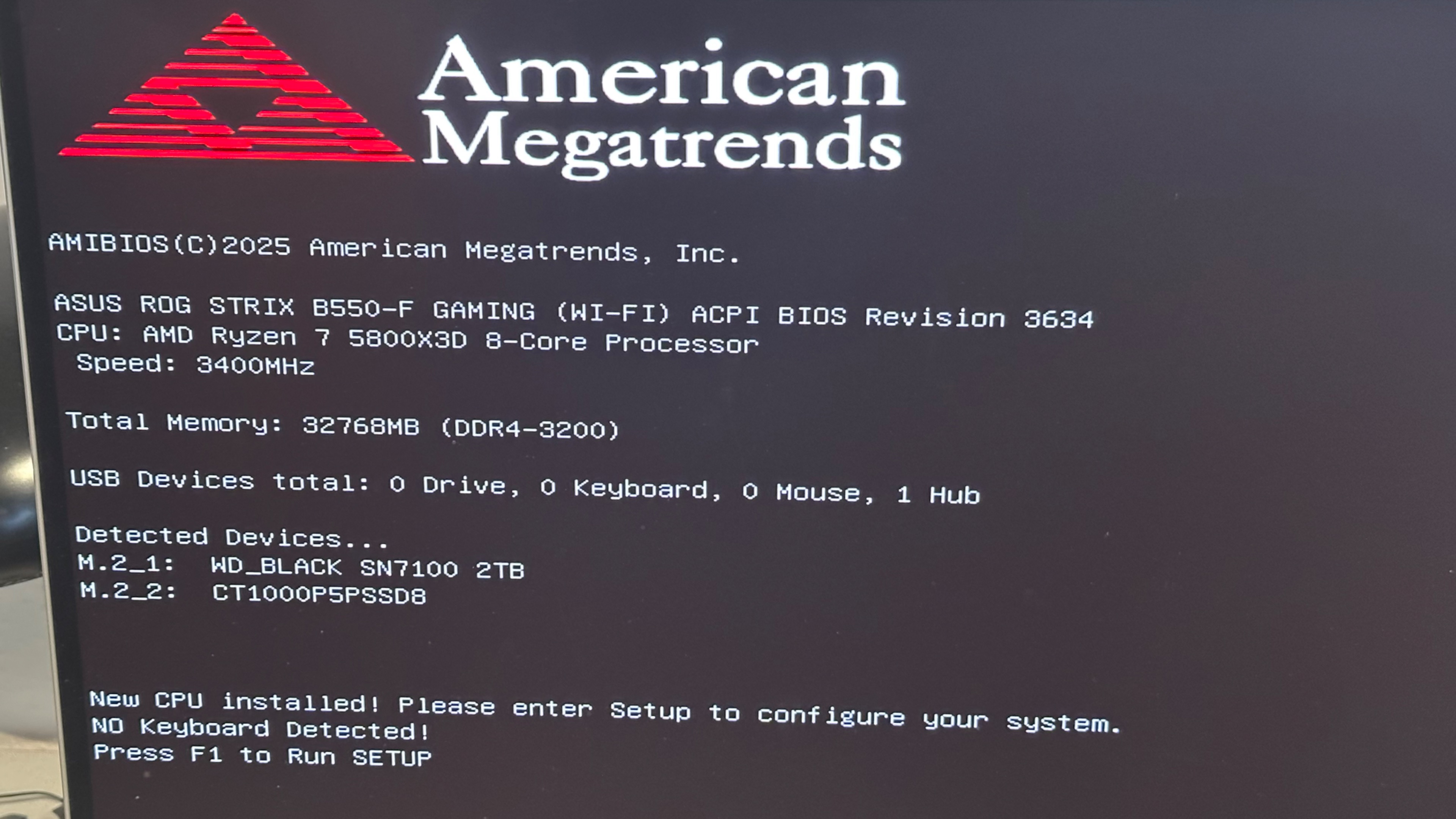

Als ich vorhin den PC einschaltete, bemerkte ich, dass sich das CSM meines Mainboards von selbst eingeschaltet hatte. Ich nutze heute keine anderen Geräte, als die letzten Monate. Selbe Maus, Tastatur, Kopfhörer, alles. Habe es im BIOS wieder deaktiviert und Stand Jetzt ist es auch noch nicht wieder angesprungen trotz mehrerer Neustarts.

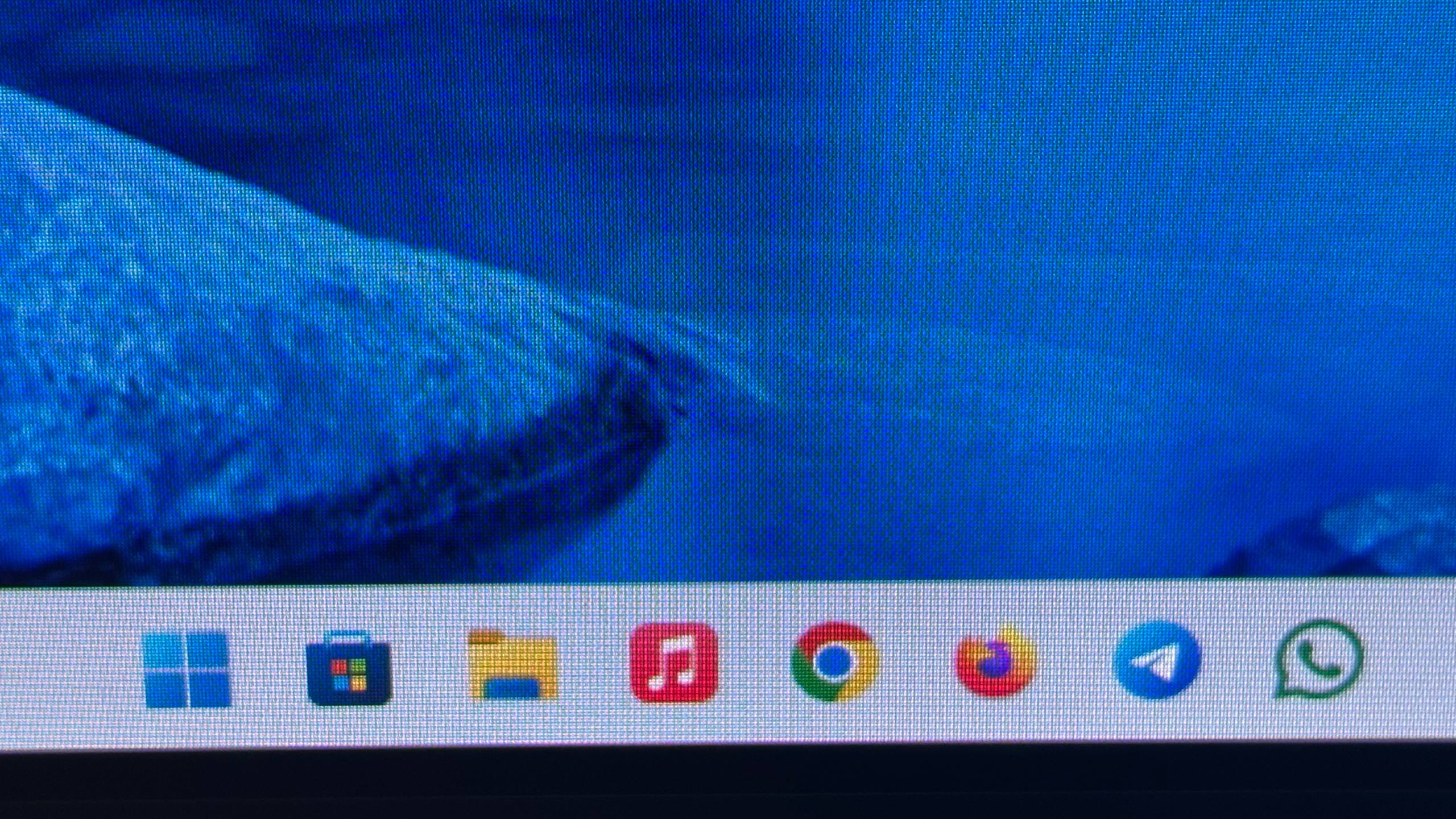

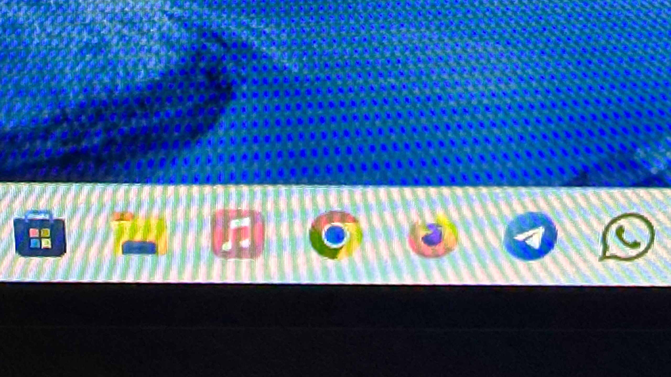

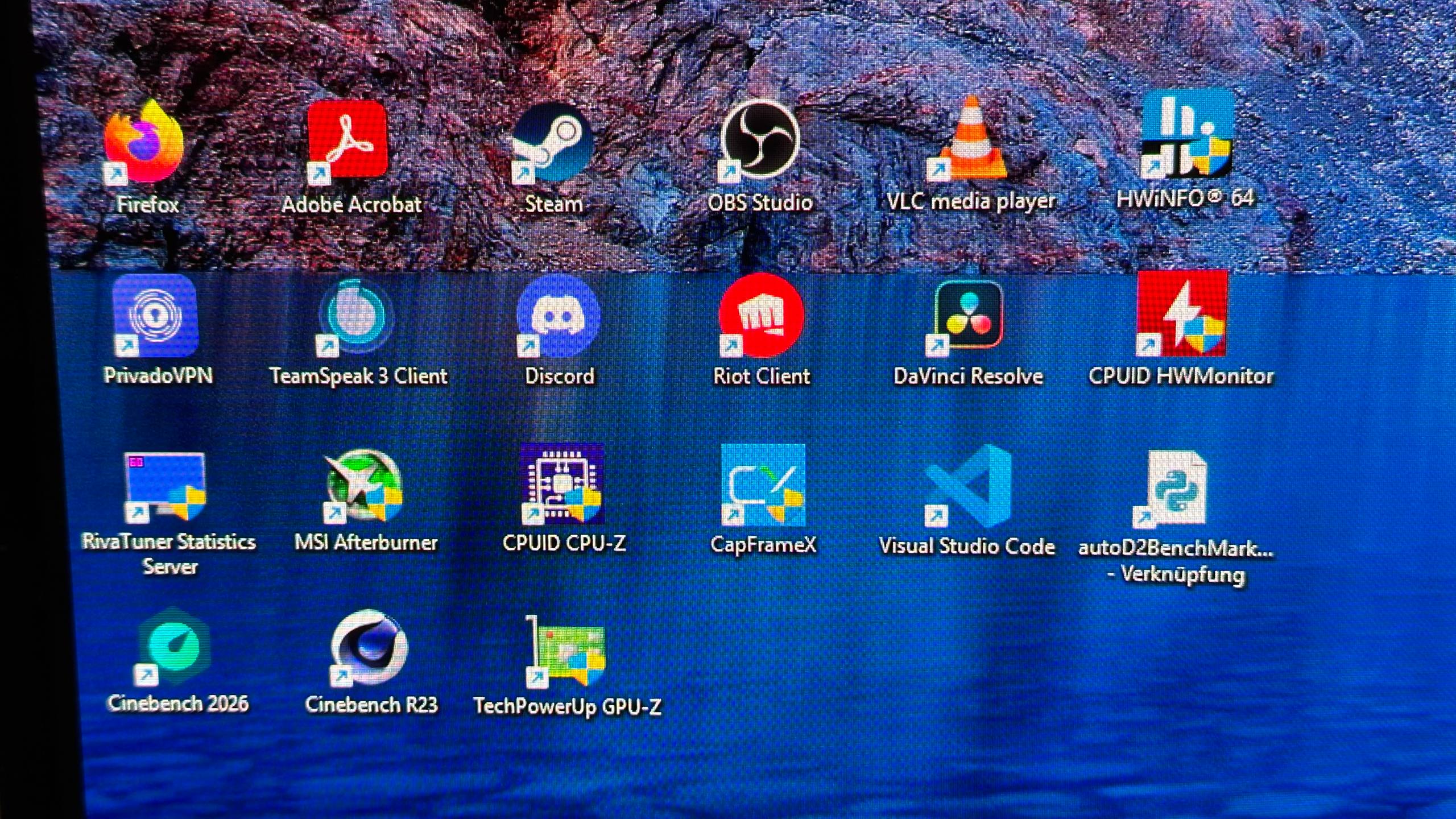

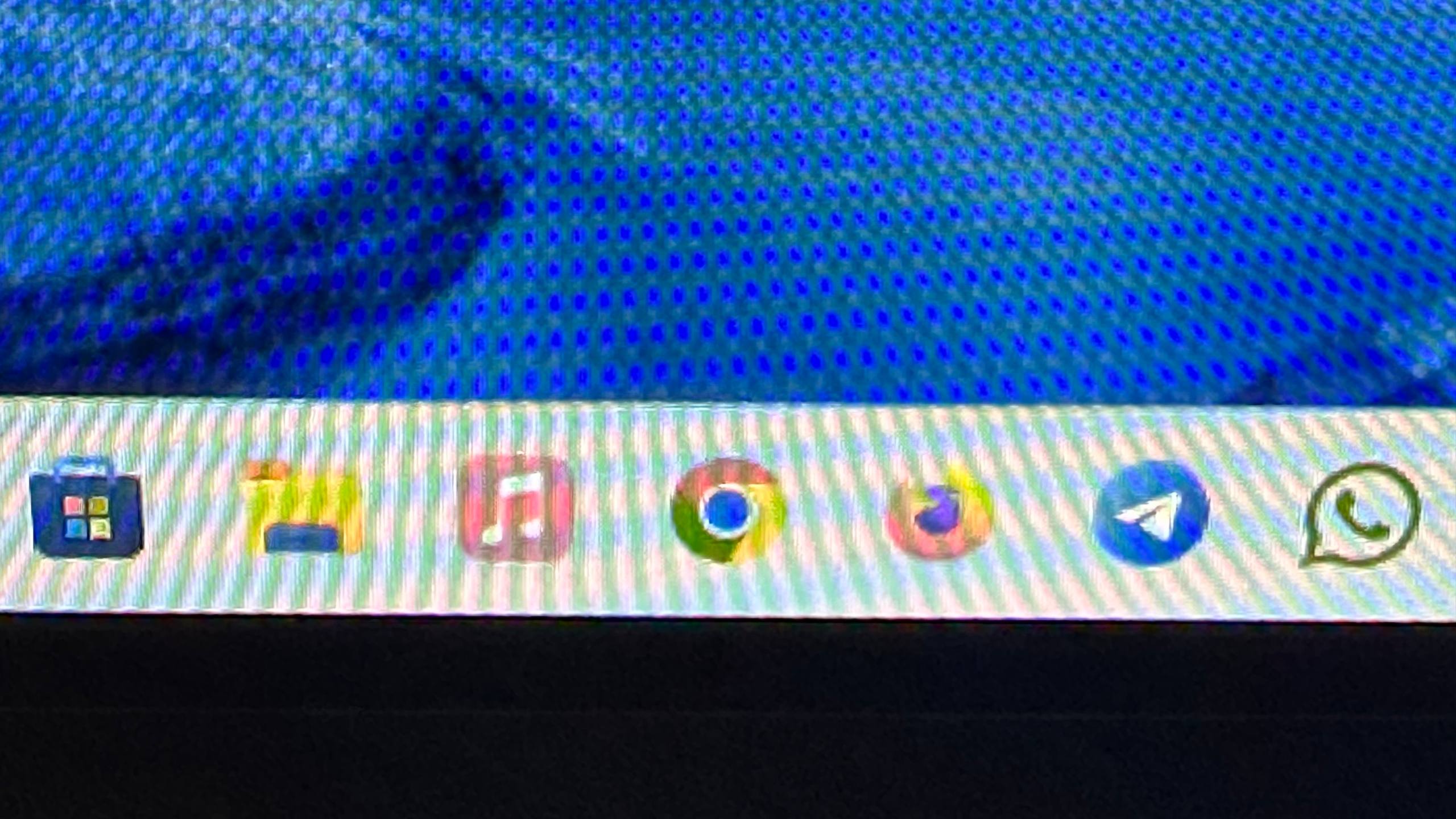

Irgendwann viel mir eine seltsame Farbwiedergabe meiner Desktopsymbole auf (siehe Screenshots.) Einige Farben schienen schlichtweg zu fehlen, oder doch zumindest sehr ausgewaschen zu sein. Dabei war es egal, ob HDR oder SDR genutzt wurde. Auch die Farbprofile waren die gleichen wie immer. Leider war ich unaufmerksam und kann nicht mehr sagen, ob das Bild eventuell mitten im Betrieb an Farbe verloren hat, oder ob es nach der Aktivierung von CSM dauerhaft so war.
Einen anderen Displayport zu verwenden behebt das Problem, Displayport 1 bleibt jedoch bei der fehlerhaften Farbwiedergabe. Ist der Port einfach im laufenden Betrieb gestorben? Das mit dem sich selbst aktivierendem CSM beunruhigt mich zusätzlich. Stirbt hier ein Stück Hardware? Ein zweites DP-Kabel an dem Port konnte ich noch nicht ausprobieren.

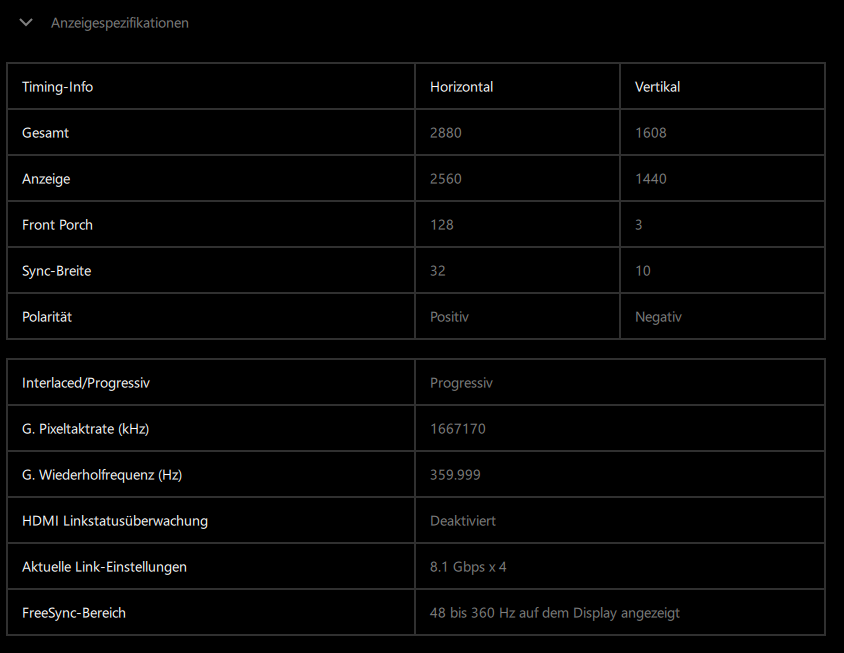

Im Adrenalintool kann man sich irgendwo angucken, welche Parameter für die Verbindung ausgehandelt/eingestellt sind. Kannst ja mal vergleichen, ob die für beide Ports indentisch oder unterschiedlich aussehen.
Kabel testen ist natürlich auch ne gute Idee, auch wenn das Kabel dann eher generell Probleme machen sollte und nicht nur an einem Port... aber wer weiß.

Sehr interessant. Die Parameter schaue ich mir morgen mal an. Danke!
Edit: @KillerCow ich weiß nicht genau, welche Parameter du genau meinst. Meinst du das (Screenshot)?

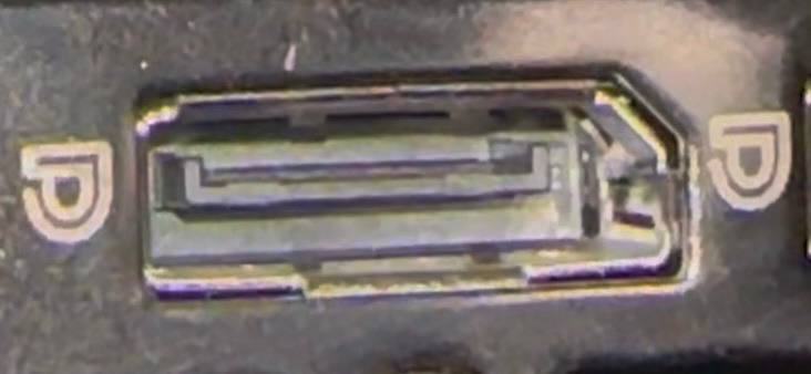

Hast du dir mal den Port angesehen? Eventuell ist da ja ein Fremdkörper drin oder etwas verbogen?
Reaktionen: ralelelelel
Da ja die ganze Zeit das Kabel drin war, dachte ich mir: "Wie soll da was passieren?".
Habe es jetzt mal getan - sieht für mich top aus, wie die anderen Ports.

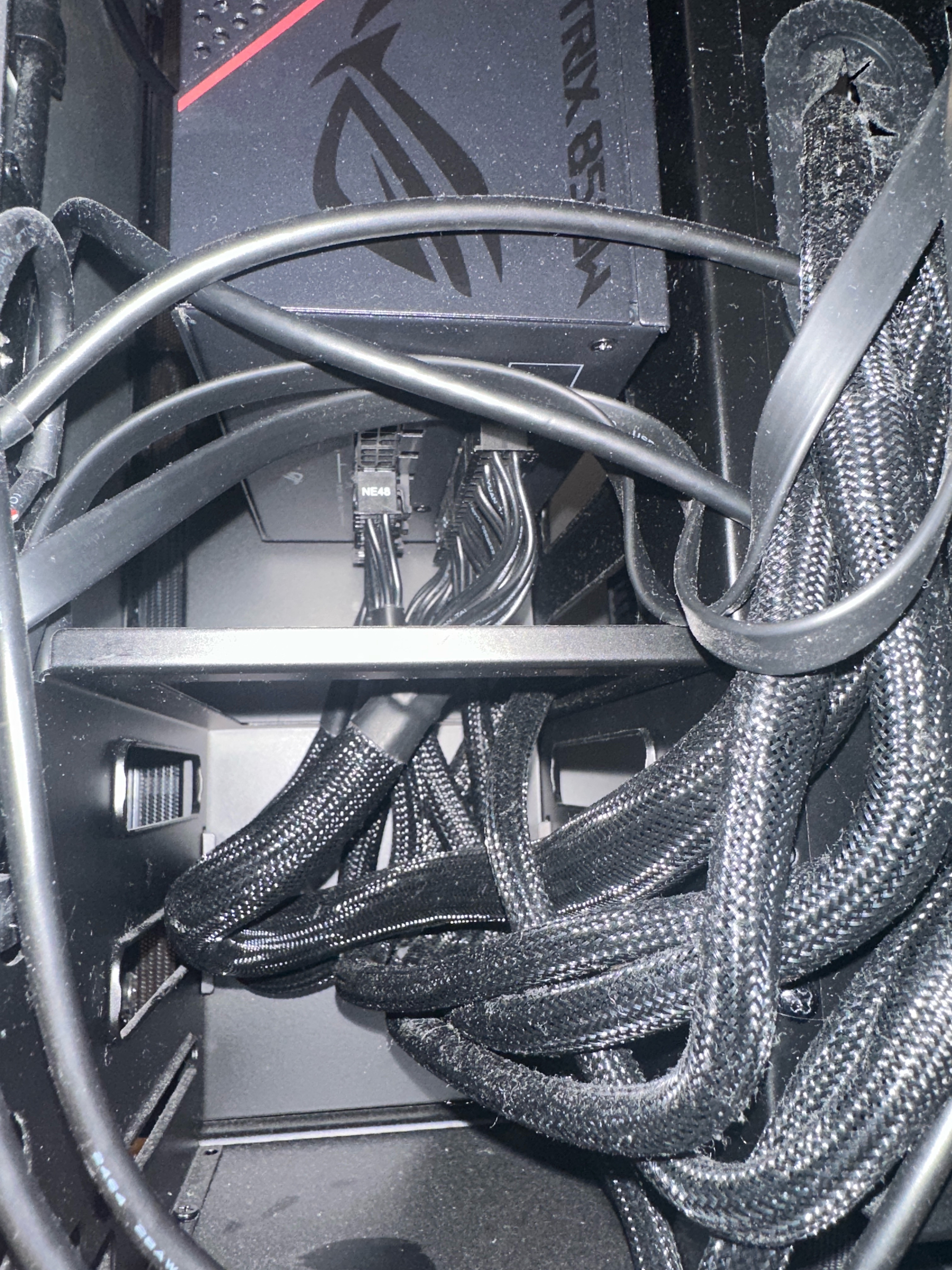

Es hatten sich (aufgrund der Schwerkraft?!) sowohl MoBo-, als auch CPU- und GPU-Stromversorgung am Netzteil leicht gelöst. Habe das Case seit ca. 6-8 Monaten. Ich hoffe mal, dass ich die Kabel einfach allesamt nicht richtig eingesteckt hatte und dass ich folglich nicht alle 6 Monate den Halt überprüfen muss 🙄

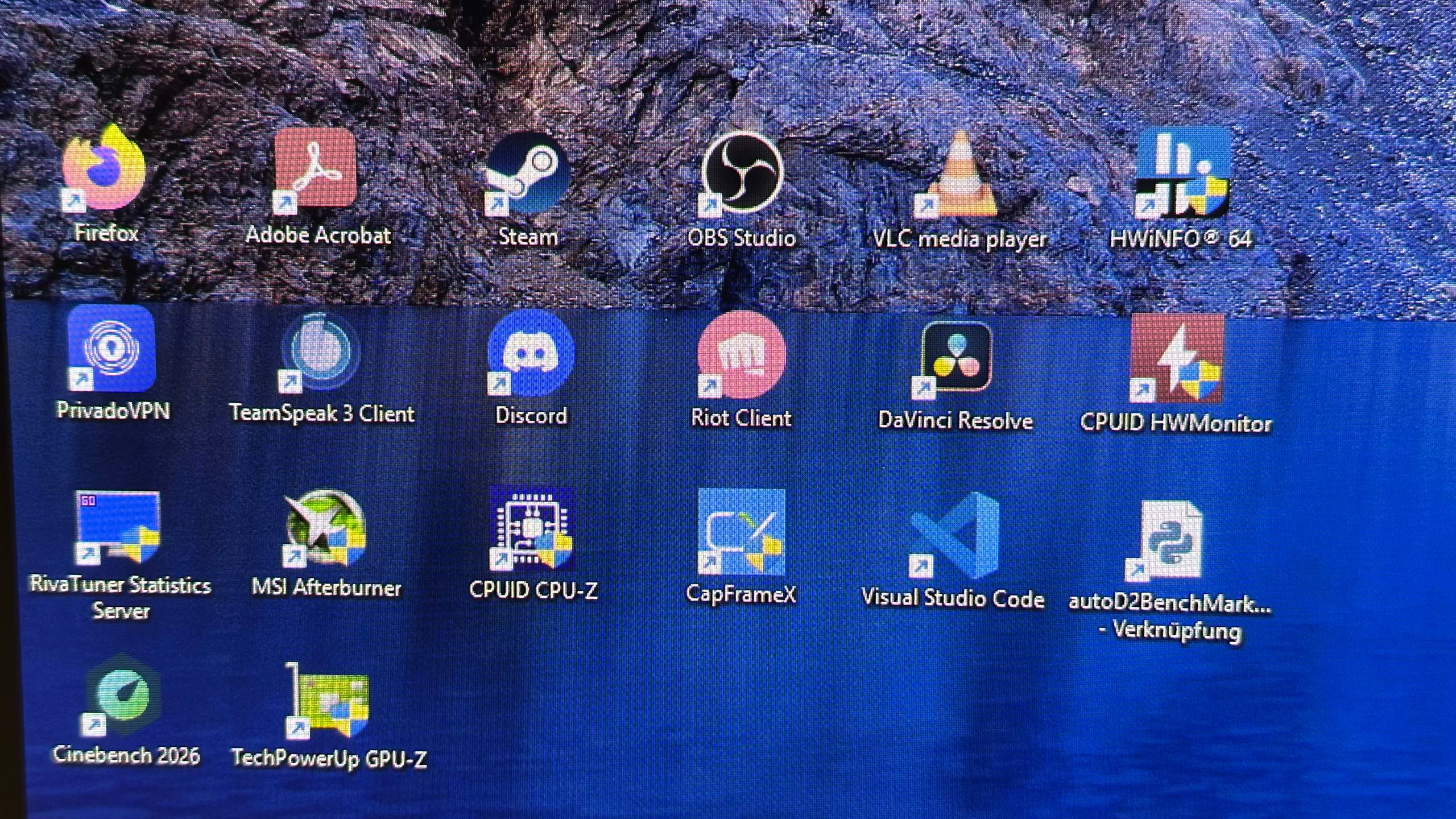

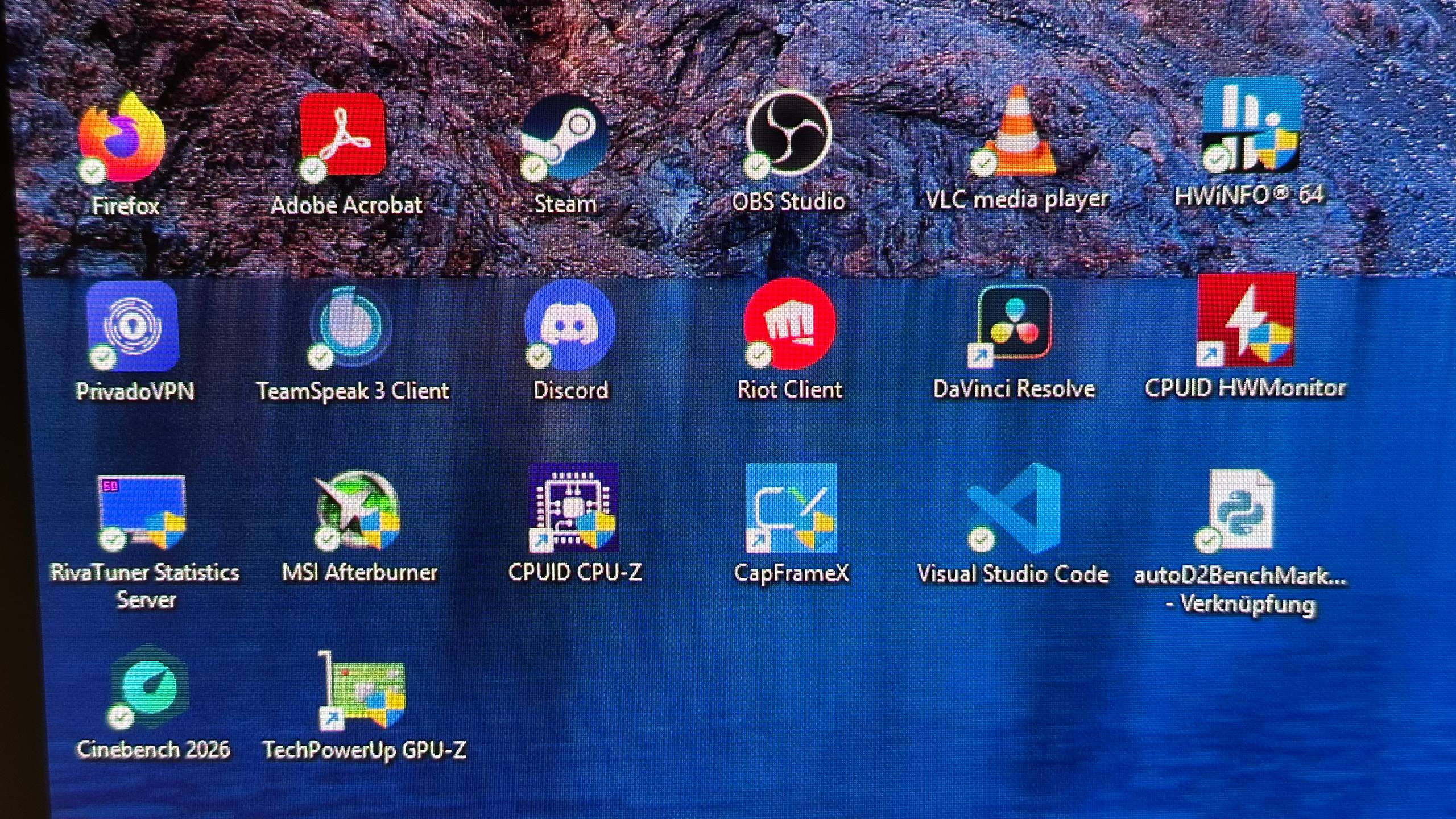

Bzgl. der Qualität der Bildausgabe gebe ich gleich noch ein letztes Update. Das Foto hier ist aber die Ausgabe über den Port, der im Verdacht stand, defekt zu sein. ✌️
Edit 3:
Alles klar, Farbausgabe über besagten Port wieder normal (siehe Bild 3). Dass die Stromversorgung nicht zu 100% gewährleistet war, erklärt doch auch, dass sich das CSM immer wieder "von selbst" aktiviert hat, oder? Es wurde einfach hin und wieder anscheinlich neue Hardware erkannt.
