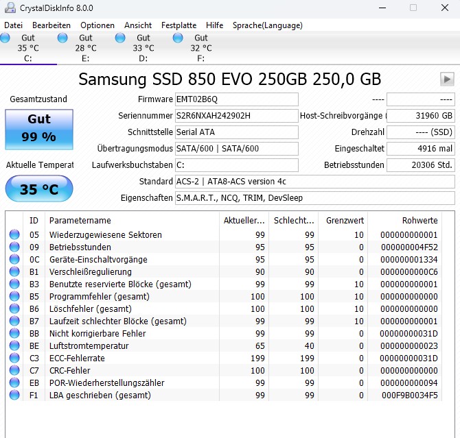

Welche und wie alt? CrystalDiskInfo herunterladen und den Zustand der SSD ablesen.
Falls die SSD i.O. ist könnte deine Windows-Installation (Welche Windows-Version nutzt du?) fehlerhaft sein -> cmd (Eingabeaufforderung) als Admin ausführen und "sfc /scannow" (ohne Anführungszeichen) eingeben und ausführen lassen.
hier meine SSD:

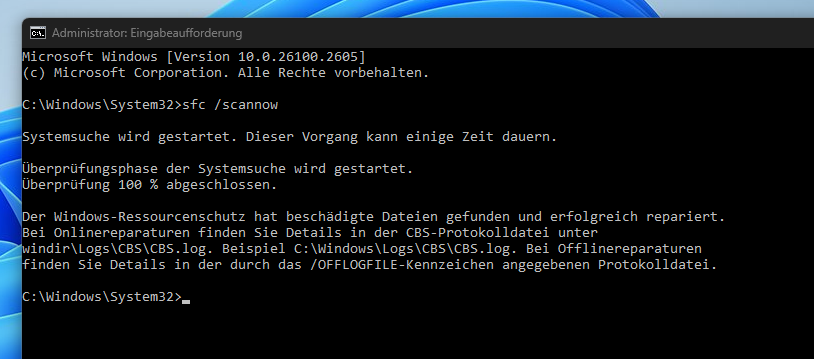

und auch ein paar Fehler konnten repariert werden:
