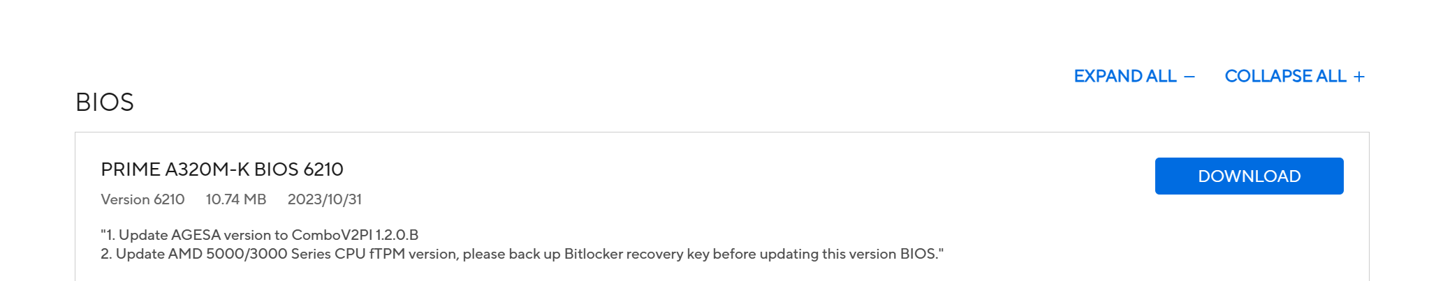

Lt. Asus-Homepage wäre 6210 vom 31.10.2023 das aktuellste.
Reaktionen: Nero FX und wesch2000
PRIME A320M-K BIOS 6210
Version 6210
10.74 MB
2023/10/31
"1. Update AGESA version to ComboV2PI 1.2.0.B
2. Update AMD 5000/3000 Series CPU fTPM version, please back up Bitlocker recovery key before updating this version BIOS."

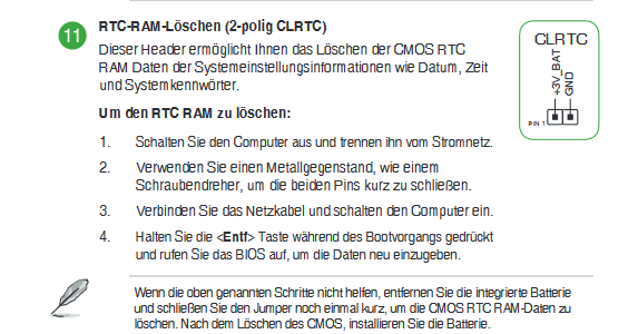

Evtl hilft auch ein CMOS Reset (Batterie einige Minuten raus und CMOS-Jumper umstecken.
Siehe auch Anleitung im Manual.

Danny16 schrieb:
5630 wenn ich jetzt nichts verdrehe.
Die gibt es da nicht, aber 5603.

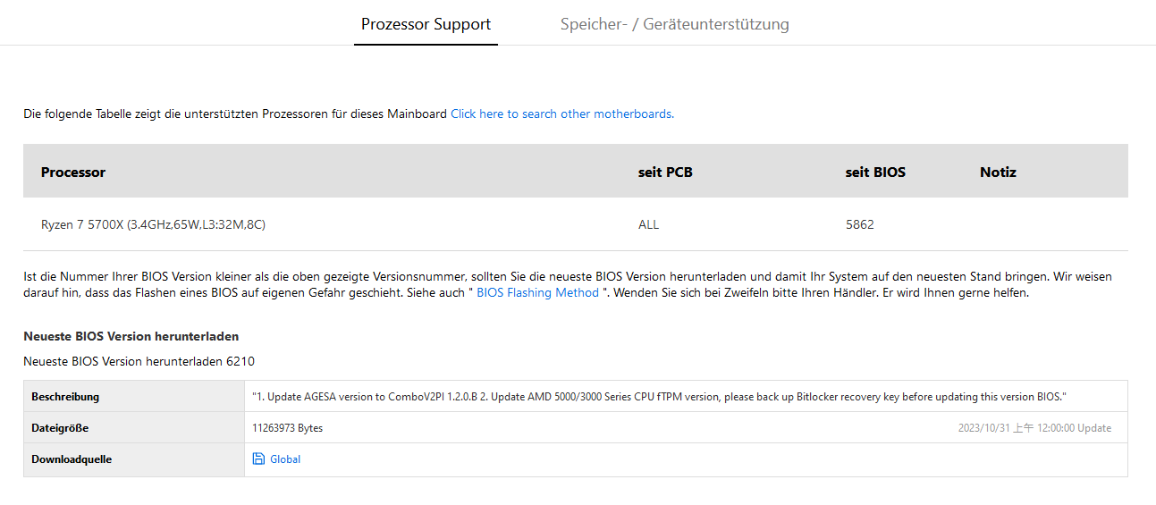

Für den 5700X benötigst mindestens die Version 5862 oder neuer!
Daher bootet der PC nicht mehr, weil die neue CPU damit nicht unterstützt wird!
Erst CMOS Reset machen und dann die alte CPU reinsetzen und neu flashen auf aktuellere Version 6210.
https://www.asus.com/de/motherboard...a320m-k/helpdesk_cpu?model2Name=PRIME-A320M-K
https://www.asus.com/de/motherboard...320m-k/helpdesk_bios?model2Name=PRIME-A320M-K
