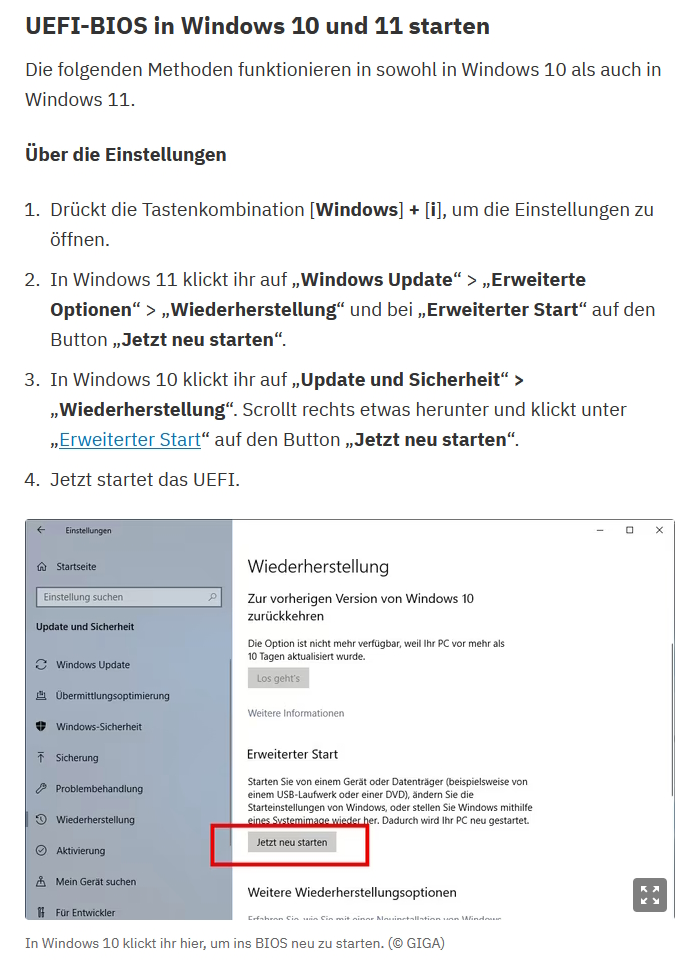

Du willst doch in UEFI kommen. Warum hast du dann Starthilfe ausgewählt, anstatt direkt in UEFI-Firmwareeinstellungen zu booten?
Reaktionen: conglom-o

Bei ASRock gibt ein Tool nennt sich Restart to uefi damit man aus Windows -zb bei fast boot- direkt ins BIOS Booten kann. Sowas gibt's doch bestimmt auch von anderen Herstellern oder? Wobei das Tool sogar übergreifend funktionieren muss da das Standardmechanismen nutzt.
Das bietet Windows doch von Haus aus an. Zwar mit mehr Klicks, jedoch vorhanden.
Hab ich ja gesagt. Meine Intention lag darauf dass das aber immer funktioniert und man nicht irgendwelche Zeitpunkte abpassen muss, um Knöpfe zu drücken.
Reaktionen: inge70

Die UEFI-Option hatte ich vorher schon angewählt, gab einen Blackscreen. Also hab ich mal mein Glück mit den Startoptionen versucht, aber es ist halt genau dasselbe.
