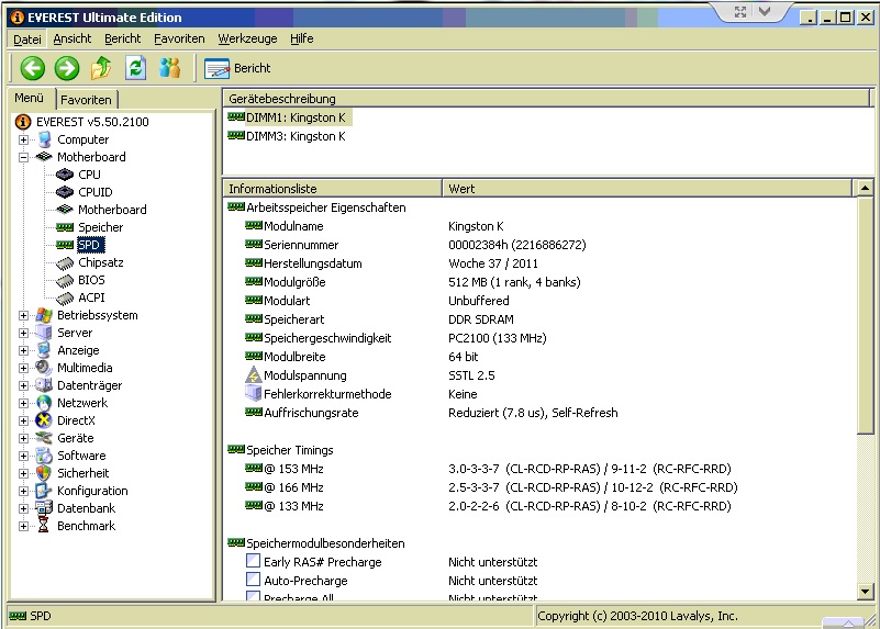

Hi Leute,
habe hier ein Asus A7N8X-E Deluxe mit Athlon XP CPU. Dieser war mit 2 doppelseitigen 512MB DDR RAM Riegeln bestückt. Nun kaufte ich 2 1GB Riegel ebenfalls doppelseitig und baute sie ein. Dennoch werden pro Riegel nur 512 MB angezeigt. Ich habe beide Riegel, auch einzeln in allen drei RAM Bänken ausprobiert. Laut Handbuch unterstützt das Board bis 1GB. Defekt ist der RAM nicht denn in einem anderen PC werden die vollen 1GB problemlos erkannt.
Als Bios ist die Version 1011 drauf. Die aktuellste ist die 1013. Kann es was damit zu tun haben? Eher nicht oder?
Hat jemand ein Plan warum das nicht will?
Gruß Maddoc

Das Board unterstützt nur Speicher der Organisation 16* 512 du hast vermutlich 8 * 1 (4 Chips / Seite?)
Bitte gibt mal genau an, was für Speicher du dort hast.
Komme leider erst nächste Woche wieder an den Rechner ran. Dachte aber die Bestückung war identisch.. Also kann es nicht am Bios liegen?
Das hat nichts mit der Bestückung an sich zu tun, sondern mit der Organisation des Speichers auf dem Speichermodul selbst.
In deinem Screenshot kann ich nur erkennen, das das Modul von Kingston ist und 1 Rang * 4 Bänke hat, was meine Vermutung halt bestätigt.
Der Speichercontroller kann leider nur Speicher in der Form 64 * 128MBit = 1GB ansprechen. 32 * 256MBit, 16 * 512MBit oder 8 * 1GBit = 1GB sind zwar auch gleich viel RAM, diese kann der Controller aber nicht verwalten. Daher "sieht" dein Mainboard nur die 512MB, da es den Rest nicht ansprechen kann.
Kingston KHX3200AK2/2G Kit sollten passen, wenn du diese noch bekommst
