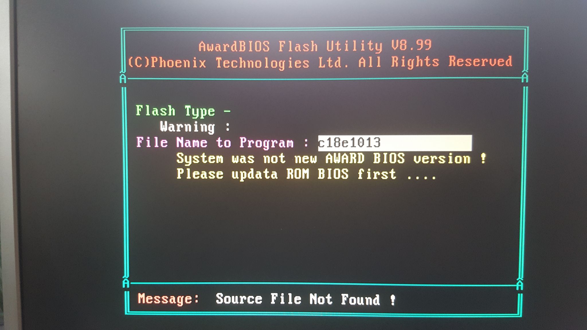

wollte mal ein Biosupdate vornehmen zur zeit ist ist noch die uralt version 1009 installiert.
habe es auch schon mit dem asusflashtool versucht, klappte leider nicht.
als letzte option habe ich es dann per floppy probiert, ging auch nicht...
beim booten kam dann die klassiche meldung das kein system vorhanden wäre, also diskette wieder raus und hochbooten lassen. ich habe auf die diskette (natürlich vorher frisch formatiert) C18E1013.BIN kopiert.
allerdings weiß ich, dass man wohl anscheinend ROM dateien braucht, aber diese sind wohl nicht zu finden und nur als .BIN erhältlich. auf der asus-seite gibts ja offensichtlich nichts mehr.

Und wenn ich mir das Bild in #7 angucke, da passt der Dateiname nicht. Der muss komplett, inklusive Endung angegeben werden. Eventuell zuvor von C18E1013.BIN nach C18E1013.ROM umbenennen.
Sagt das Tool ja auch. Source File Not Found!
Die Fehlermeldung vom Screenshot liest sich so, als hätte es nach 1009 ein BIOS mit einem größeren Versionssprung gegeben, so dass alle weitere Updates danach dieses voraussetzen. Ich hab da jetzt aber nichts belastbares zu. Ich sage nur, so würde ich das verstehen.

Die Fehlermeldung im Bild #7 ist eindeutig. Das Flash Programm erkennt kein Bios, weil der Filename nicht korrekt ist. Ob das Programm nun unter Deinem Windows läuft oder nicht, das ist davon unabhängig. So weit kommt das Flash Tool nicht. Und bei Boards aus der Zeit sollte man immer im DOS Modus flashen.
achso, nene das läuft schon nun unter DOS!
habe das tool mal auf die diskette kopiert und dann mit ner win98 startdiskette gebootet.
nur weil da diese warnungen angezeigt werden, bin ich mir halt unsicher ob ich das überhaupt ausführen soll/darf wie auch immer.
Die Warnungen sind da, weil Du da was falsch gemacht hast. Steht dort doch eindeutig. Kein ROM gefunden, Source File Not Found!
Nimm mal eine echte DOS Diskette. Bei einer Win 98 Bootdisk wird schon zu viel mit gestartet.
