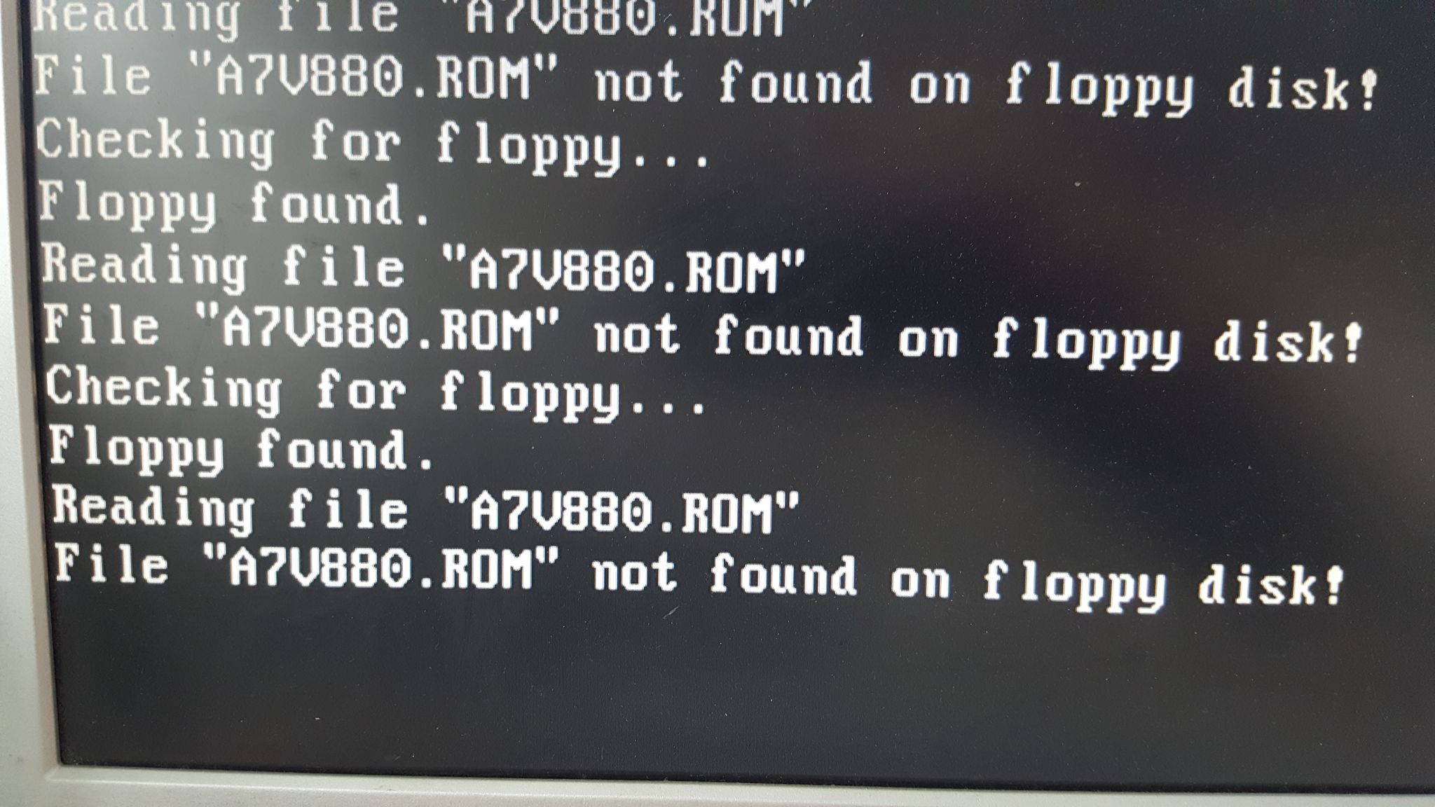

also kurz und kackig, es wird derselbe fehler ausgeworfen. Please updata ROM BIOS first..... was will der mir damit sagen? ich finde keine ROM dateien für das board.
ich habe es auch grade mal mit ALT+F2 probiert, dann kommt eine andere fehlermeldung!

Dann ist da auf dem Bild die Rede von einem A7V880.ROM, was dann mit der c18e1013 Datei wohl kaum etwas zu tun hat. Hier stimmt also etwas ganz und gar nicht. Hier ist nicht nur eine Kleinigkeit vertippt.
ok dann lade ich mal die .bin datei neu auf die diskette. sicher ist sicher.
A7V880.ROM <--- diese datei will AWD899 wohl erst geupdatet haben (geht offenbar mit ALT+F2)
dann sucht der automatisch von der diskette, aber da die Bios datei drauf ist, gehts natürlich nicht.
wo bekomme ich die A7V880.ROM datei denn her? dann wären wir nämlich schon mal einen schritt weiter.
Kommt dir das nicht komisch vor, dass dein Board mit seiner eigenen Update Funktion per "Alt+F2" ein BIOS haben will, dessen Name frappierend auf ein ganz anderes Board als das von dir genannte A7N8X-E Deluxe hinweist? Nämlich das A7V880, was es auch tatsächlich gibt, siehe: https://www.cnet.com/products/asus-a7v880-via-kt880-chipset-motherboard-for-amd-socket-a-cpu/specs/ ?
Hast du vielleicht ein A7V880 und nicht das A7N8X-E Deluxe? Dann ist es kein Wunder, dass dein Vorhaben die ganze Zeit scheitert.
