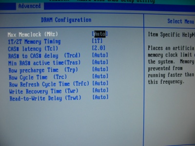

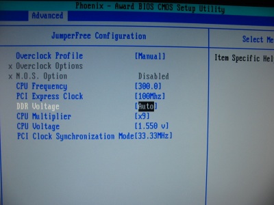

Da ich nun schon mehrmals nach meinen Einstellungen gefragt wurde, hier mal ein paar Screenshots von den entsprechenden BIOS-Seiten. So bekommt man einen 3000+ auf ~4400+ (1800 -> 2700Mhz).
Im ersten Screen erscheint dann nach dem Neustart oben 2700Mhz. Die Einstellungen im 2. Screen (DRAM) sollte man nicht sofort machen, sowas macht längst nicht jeder RAM mit. ;)
Zusätzlich hab ich meinen Ram noch bei 2.95V laufen, da dieser bis 3V spezifiziert ist. Nur so läuft er bei den krassen Timings stabil. :evillol:
