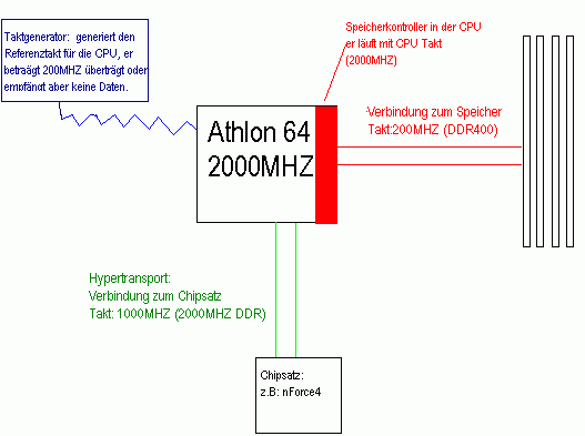

Hi
also den Artikel auf Hardwareluxx kann man gerne lesen,
der Speicherteil wo es um asynchron/synchron geht kann man aber gleich vergessen,
denn der ist schlichtweg falsch.
In den Benchmarks liegt zwar teilweise
ein sogenanntes synchrones System vor einen asynchronen, das hat aber wiegesagt
nichts damit zutun, sondern tritt nur deshalb auf weil beim S754 die
Speicherbanbreite stark begränzt ist und desöfteren den Prozessor ausbremmst.
Eine asynchronität zwischen Referenztakt, der keinerlei Daten überträgt, und dem
Speichrtakt zu definieren ist schlichtweg falsch.
Denn dann könnte man genau so gut sagen mein PCI Takt (33MHZ)
läuft nicht synchron zu meinem Speichertakt (200MHZ). Das eine hat
mit dem anderen einfach nichts gemeinsam.
@king
am besten du ließt dir dieß mal durch.
Athlon 64 - Abhängikeiten vom Referenztakt
