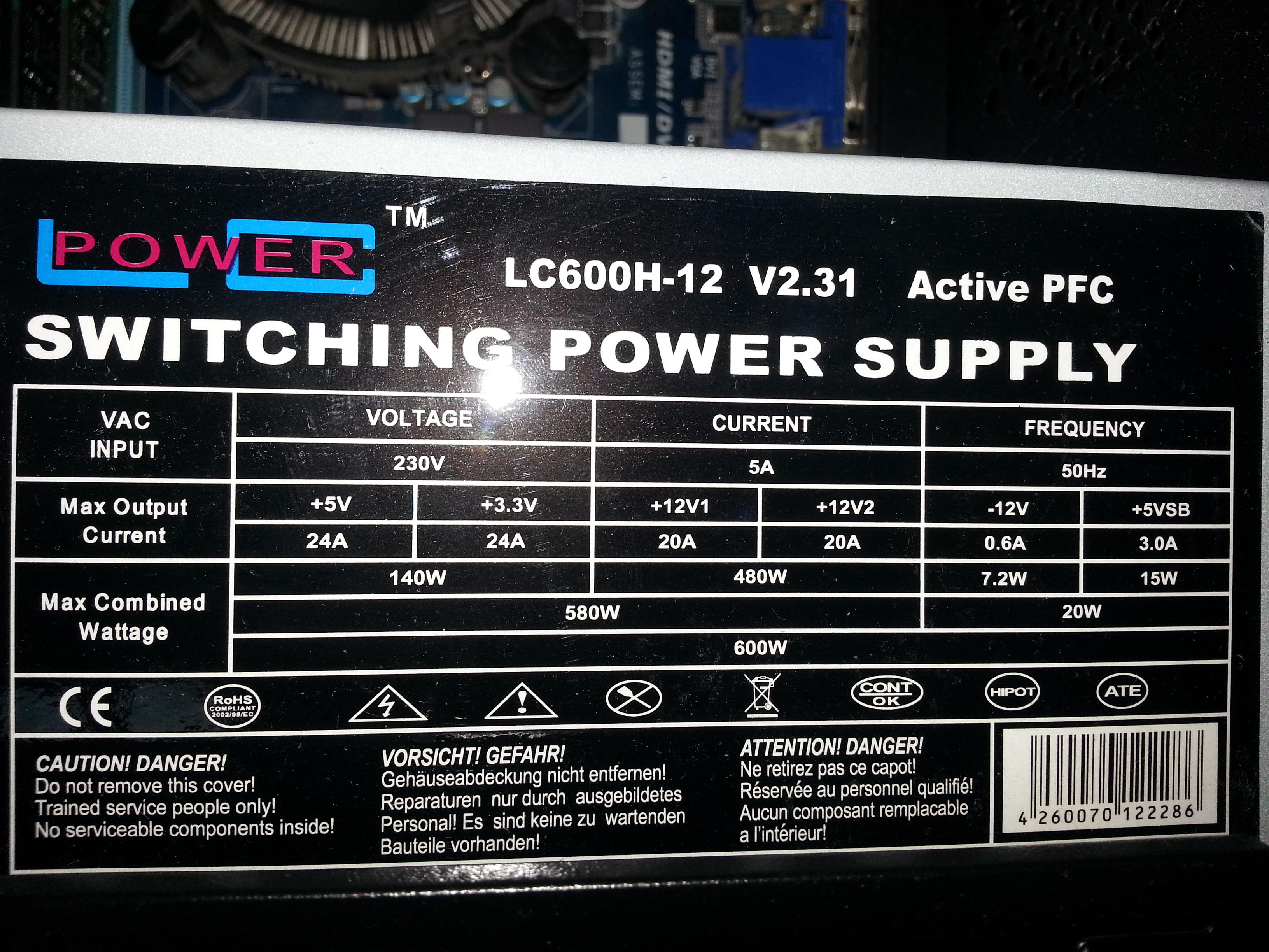

1. Was für ein Netzteil ist genau verbaut? (Hersteller und Modellbezeichnung bitte.)

hier das NT, aber wiegegesagt, nur eine übergangslösung, were auf ein anderes eh diese woche umspringen..

Will ja nichts sagen, aber das Netzteil ist ziemlicher Schrott. Das ist ja schon fast Fahrlässig so ein netzteil bei so einem System zu verwenden.:freak:
Musst dich echt nicht wundern, das die Grafikkarte Probleme mit dem Netzteil macht.
Ich dachte die R9 390 ist ein "top" Gerät?! :O
Erst mal schön auf die Grafikkarte bashen, nebenbei bemerkt brauchst du kein 850 Watt Netzteil, ein gescheites Netzteil mit 500 Watt tut es auch. Kostet nur etwas mehr, dafür besteht keine Gefahr mehr, das du dir die Hardware schrottest.
