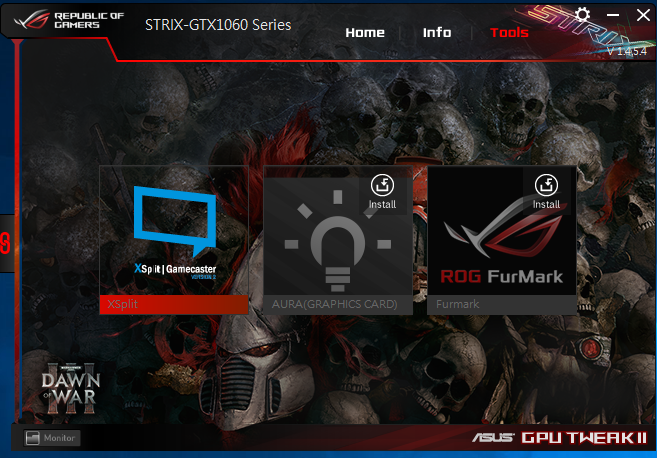

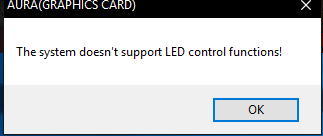

Hallo liebe Leser/-innen,

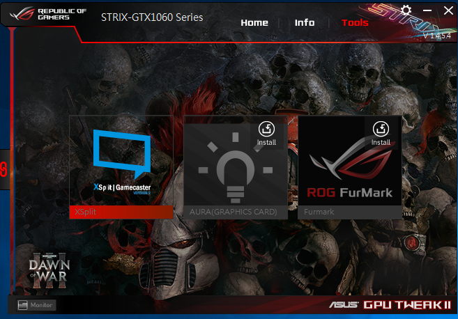

ich habe folgendes Problem heute habe ich mir eine neue Grafikkarte gekauft (ASUS GTX 1060 STRIX), alles funktioniert super ausser ASUS AURA wenn ich es starte kommt eine Fehlermeldung "The system doesn"t support LED control functions!". Auch als ADMIN starten bringt nichts. Dann habe ich mir den neuesten AURA-Treiber aus dem Internet heruntergeladen umzuschauen ob der funktioniert "NON AURA" kommt als Fehlermeldung. Ich hab in GPU Tweak 2 unter der Kategorie Tools nachgeschaut da steht AURA(Graphics CARD) und oben rechts ein kleines Kästchen mit Install man kann aber nichts anklicken und es ist GRAU, daneben ist Furmark was man wiederum anklicken kann und installieren kann.
Ich hoffe es kann mir jemand helfen.
Mfg
Drakon_2201

Alles in Ordnung ich habe die Grafikkarte heute ausgebaut und wieder eingebaut. Jetzt funktioniert die software auch.
