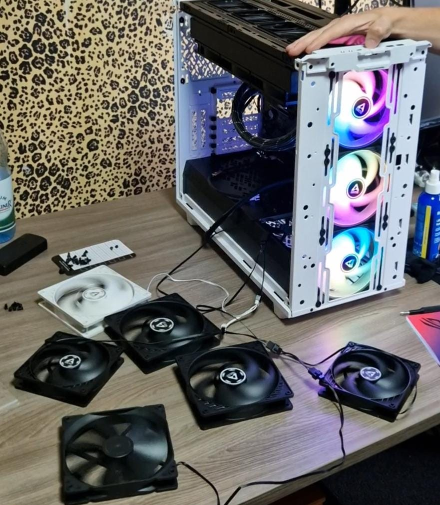

Hey Leute,
vielen Dank für eure Rückmeldungen! Kürzlich habe ich mir erlaubt, etwas herumzuspielen und 9 Lüfter an einen einzigen CHA_FAN-Anschluss anzuschließen – und sie haben tatsächlich alle reibungslos funktioniert. Selbst bei maximaler Drehzahl gab es keinerlei Probleme. Interessanterweise ergibt die Gesamtstromstärke ca. 1.5A. Nun stellt sich mir die Frage, ob das überhaupt möglich ist, da pro CHA_FAN nur 1A zugelassen ist. Was meint ihr?
Eine andere Sache, die mich beschäftigt: Muss ich die 0.17A mit den 0.4A für den CHA_FAN addieren, oder liefert der ARGB-Header bereits die 0.4A für die LEDs? Eure Einschätzung wäre super!
Hier sind die Verbrauchswerte pro ARGB-Lüfter:
FAN = 0.17A / 12V DC
LEDs = 0.4A / 5V DC
